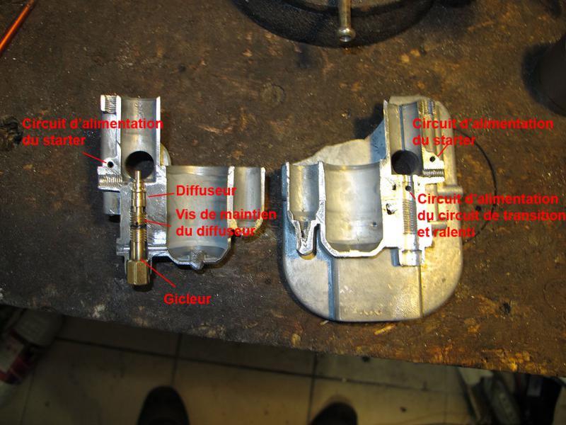

J’ai fait des photos:
Et il y a plein de choses que je ne comprends pas avec le gurtner D10.560. Par exemple: comment l’essence vient-elle dans le moteur car en fin de compte il n’y a pas d’injecteur? A quoi sert cette vis idiote en cuivre et percée d’un trou? On ne sais pas comment la régler et je suis sensé croire que le trou est bien en face du trou du corps de carburation?
J’ai testé tous les passages avec un fil d’acier très fin et il n’y a aucune obstruction nulle part...!!
Al
Le problème viendrait donc du carbu? Je te démonte le carbu: l'essence arrive bien dans la cuve de filtre. Il y a aussi de l’essence au fond de la cuve du flotteur. L’interieur De la pipe entre carbu et moteur semble sec...
Al
L'essence vient dans le moteur par aspiration : lorsque le piston monte, ça fait dépression dans la pipe, ce qui aspire de l'air, ainsi que des micro-gouttelettes d'essence qui proviennent du carbu par le trou en laiton, là où vient se placer le boisseau (qui monte et qui descend). La chaîne (simplifiée) de l'essence, c'est cuve de carbu -> gicleur (le truc en laiton, pas en cuivre, qui sert à transformer un flot d'essence en micro-gouttelettes et à régler la richesse de la carburation ->l'essence remonte dans le carbu jusqu'au boisseau, et là se mélange avec de l'air provenant du filtre à air, pour créer un mélange air-essence équitable -> envoyé dans la pipe lorsque le piston monte ->passe sous le piston -> le piston redescend, et appuie sur le mélange en dessous -> le mélange remonte par les transferts latéraux du cylindre (les trous sur le côté), et explose lorsque le piston remonte.
Une image du carbu pour mieux comprendre :
Il y a une solution, en cas de carbu bien bouché comme cela : essaie de trouver un bac à ultrasons, via un ami ou un petit garagiste du coin qui pourrait te le faire pour 5€ (ou leboncoin, mais je ne fais pas confiance). Laisse tremper dans du mélange pour ultrasons, fais chauffer la cuve et allume pendant 45 minutes en petites ondes (crasses fines) : puis nettoie à l'eau claire afin de stabiliser le PH. Normalement il devrait être propre !
Oui, mais pas trop : ça se tord facilement, et ça casse encore plus facilement. Serrer à la main, au tournevis, sans forcer comme un bœuf, suffit. Les cristaux de soude, c'est bien pour les grosses crasses : un nettoyage aux ultrasons ne fera pas de mal, et pour 5€, autant ne pas se priver (surtout pour le gicleur, j'ai l'impression que c'est là que ça coince). Mais avant, quand tu démarres, tu utilises bien le décompresseur? Sinon, l'embrayage n'accroche pas et impossible de lancer le moteur !

Tu as passé un brin de câble dans le gicleur, parce que là, je ne vois pas autre chose ....
Le décompresseur est une petite soupape qui ouvre la chambre de combustion et qui donc, de ce fait, enlève la compression pour lancer le moteur plus facilement.
Oui McBB je viens de passer un brin de câble et j’ai extrait une petite merde. On va voir si c’etait cela je vais remonter le carbu.

Blague à part, j'ai redémarré ce matin... La vis en cuivre du gicleur était obstruée par un tout petit truc (une espèce de bout de fibres minuscule) c'est probablement la raison pour laquelle l'essence n'arrivait pas au moteur. Bon faut encore que j'arrive à aller au boulot cette après midi et que je vérifie que cela tient sur une longue distance.
D'après vous faut-il que je change tout de même la bougie car elle a bien reçu au niveau de la connexion avec l'antiparasite (voir photos plus haut)?

Tu devrais surtout rajouter un filtre à essence, choisis les modèle avec un élément de filtrage en papier.
Je tiens juste à préciser que c'est du laiton
