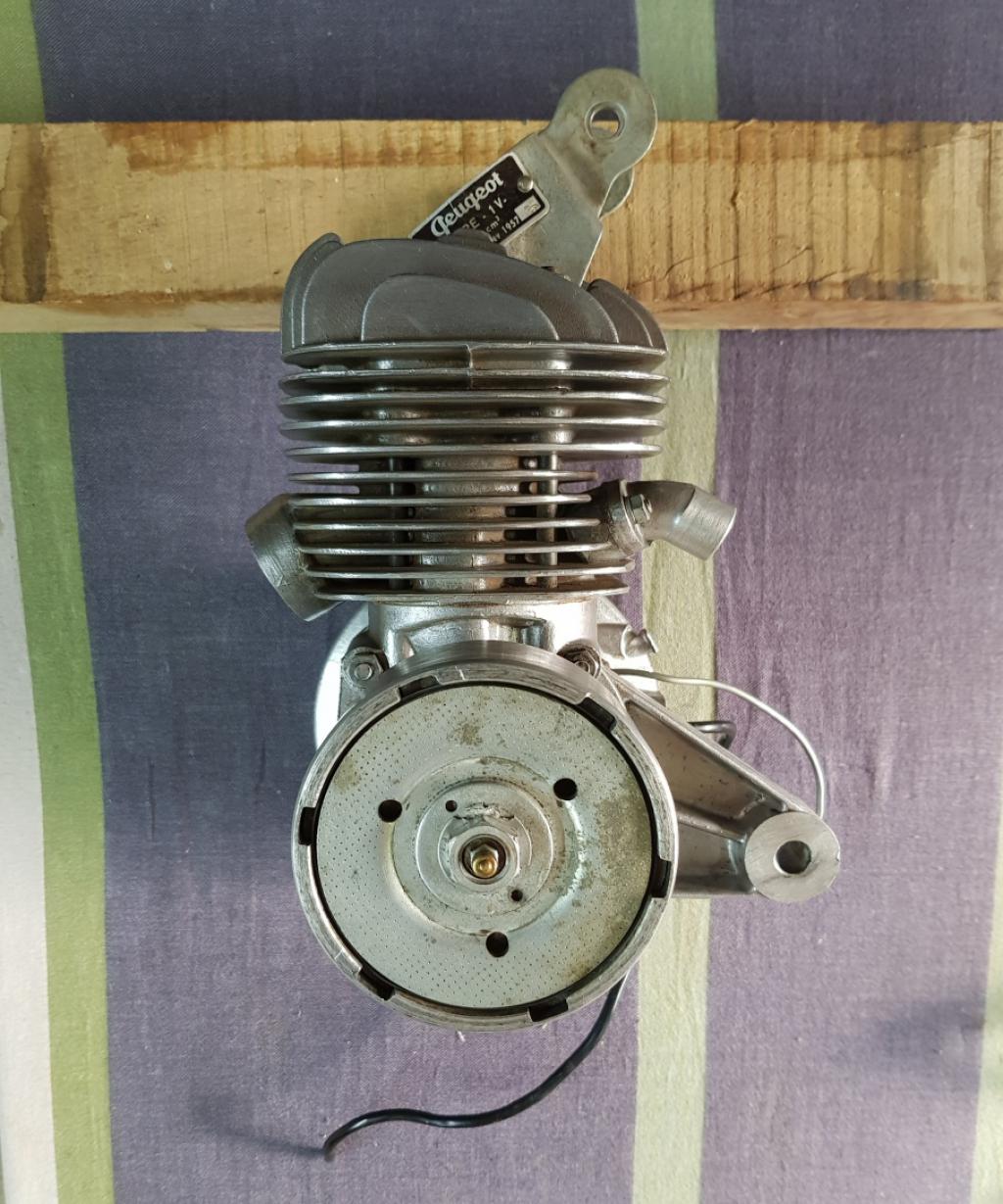

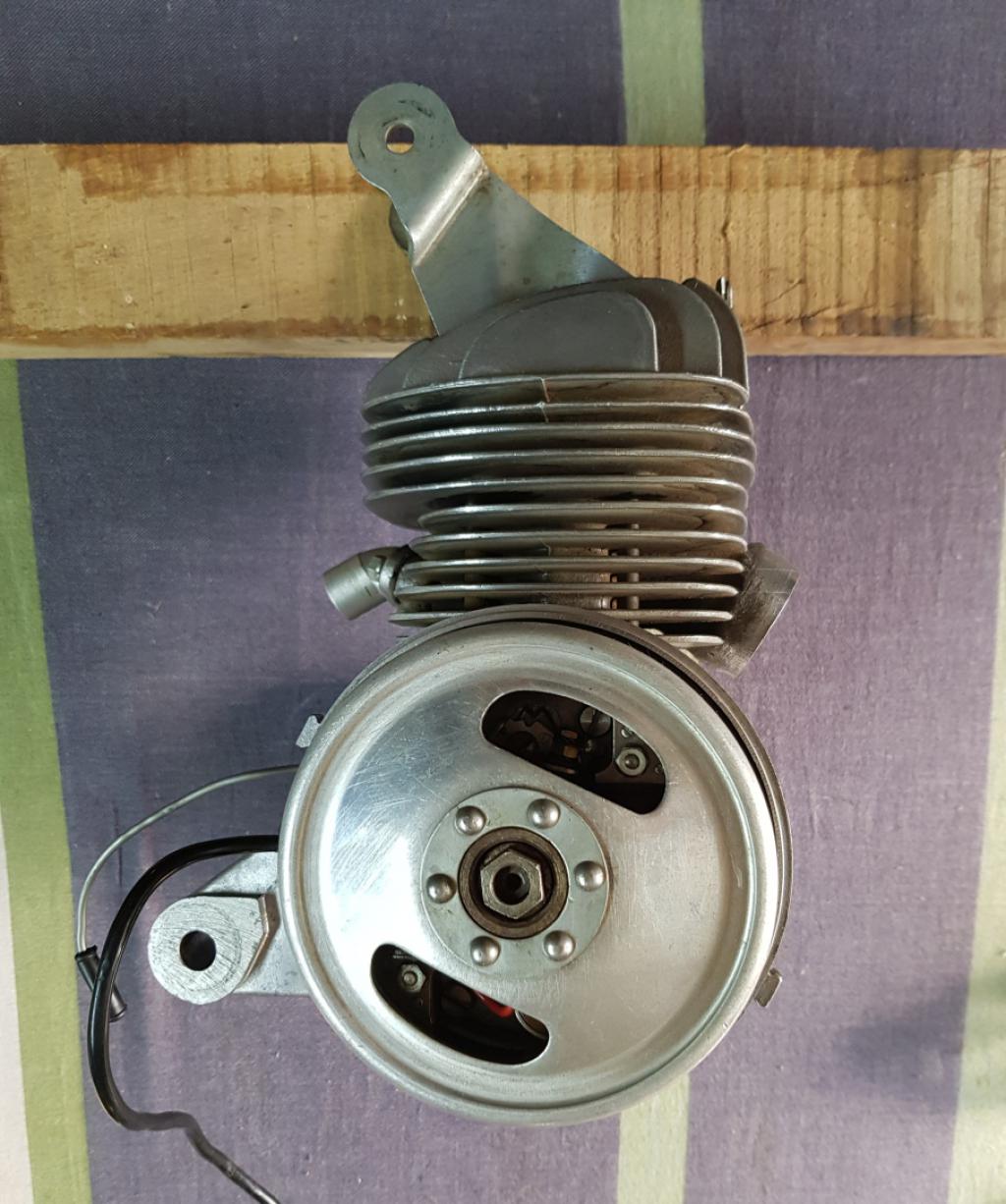

J'ai suivi ton conseil McBB, voilà donc quelques photos.
On commence par le moteur nettoyé à la brosse à dent et au dégraissant, avec l'embrayage remonter.

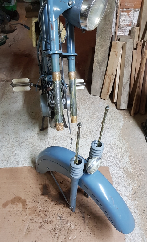

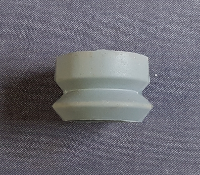

Petite question, est ce que quelqu'un a déjà essayer de monter des soufflets de D45 sur sa fourche ? J'ai bien trouvé des soufflets de BB en re-fabrication mais il n'y en a que de couleur noire et en plus 30 balles pièce + les frais de port.
Magnifique, tu bosses vraiment bien !
Pour les soufflets, faudrait se pencher sur le problème, il doit forcément y avoir un modèle approchant ... Ceux de D45, ça peut même s'ils doivent être plus longs à mon avis.
Bonjour et encore merci.
Concernant les soufflets de D45, ils sont un peu plus long 115 mm au lieu des 70 de la BB et le diamètre est un peu plus serré, 27mm au lieu de 30 mais je vais tenter le coup. Après, il ne me restera plus que les sigles de réservoir à trouver mais là, c'est une autre histoire ! J'ai lu sur le forum un ancien post qui traite du sujet où quelqu'un parlait de re-fabrication en Angleterre, sur feuille d'alu comme à l'origine. Il y a des nouvelles de ce projet ?

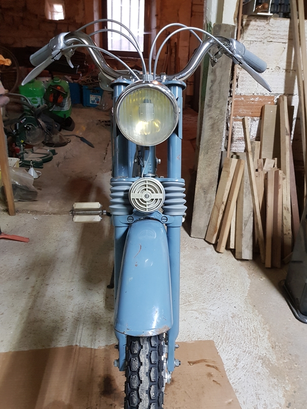

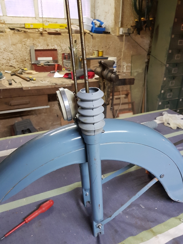

Hier, je me suis attaqué aux soufflets de fourche. J'ai reçu ceux de D45 qui sont un peu plus grand que ceux d'origine. Pour pouvoir les adapter et que le débattement de la fourche reste raisonnable, j'ai coupé la collerette supérieure et un élément du soufflet.
La base inférieure n'est pas facile à emboiter, le diamètre est un peu plus serré que celui d'origine mais en graissant les bords des tubes et avec un peu de patience, on y arrive.
Avant de remonter, j'ai enlevé la vieille graisse, nettoyer et re-graissé abondamment.
Voilà ce que ça donne une fois remonté et nettoyé. Bon, les puristes vont me dire, ce n'est pas comme à l'origine, que c'est du mamaillage mais moi, je trouve que c'est pas mal et en attendant de trouver des re-fabrications conformes à l'origine, c'est tout de même une solution intéressante pour pas trop cher, 20 balles les deux soufflets.
Merci pour les encouragements. En ce qui concerne le réservoir, il est tout à fait convenable malgré les déconvenues lors de l'application de la résine. Coté sigle, j'ai peut-être trouver une boite qui peut me faire ça mais pas sur alu, sur vinyle argenté. Je suis sur l'affaire et je vous tiens au courant.
