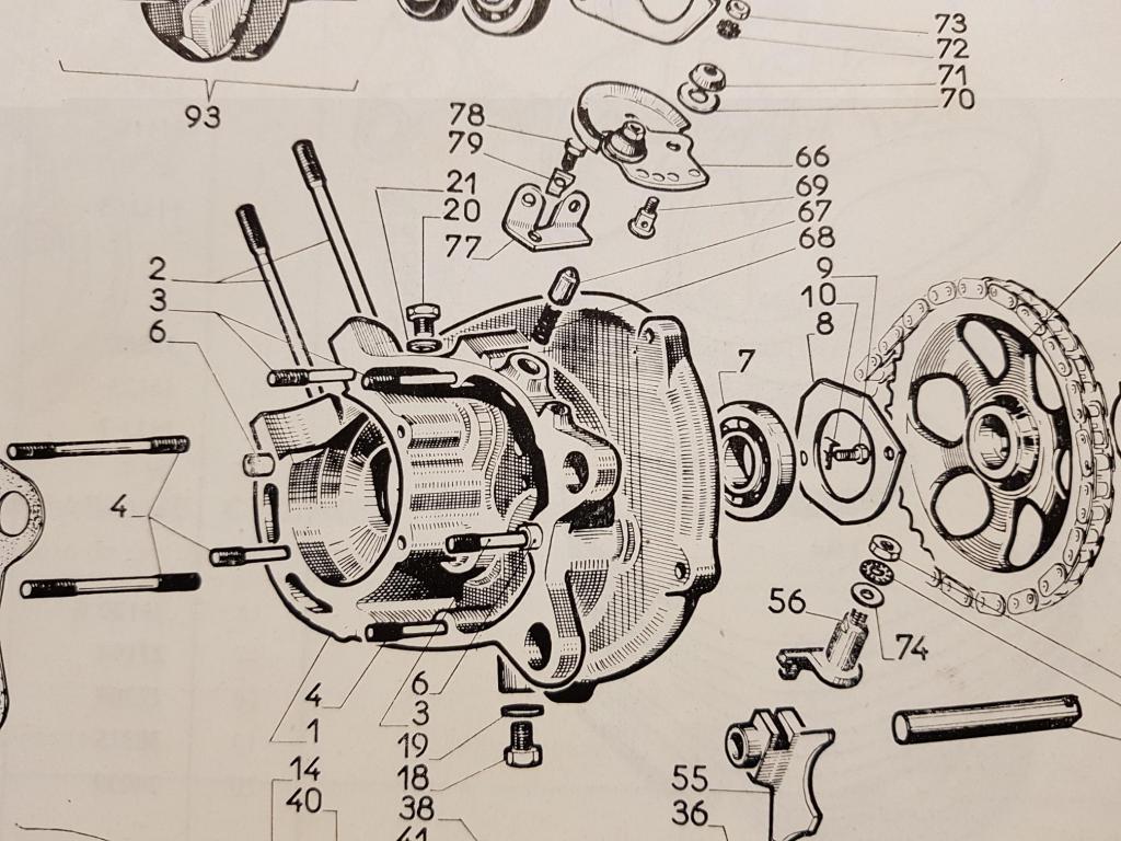

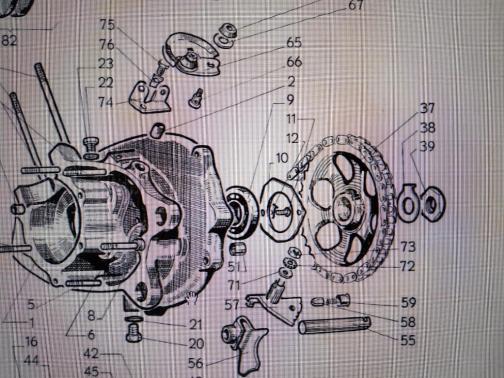

Verrouillage externe:
Verrouillage interne:

ou as tu trouvé l'éclaté de la 2eme photo car il correspond à la boite que j'ai et je n'ai en ma possession que l'éclaté qui correspond à la première photo ?

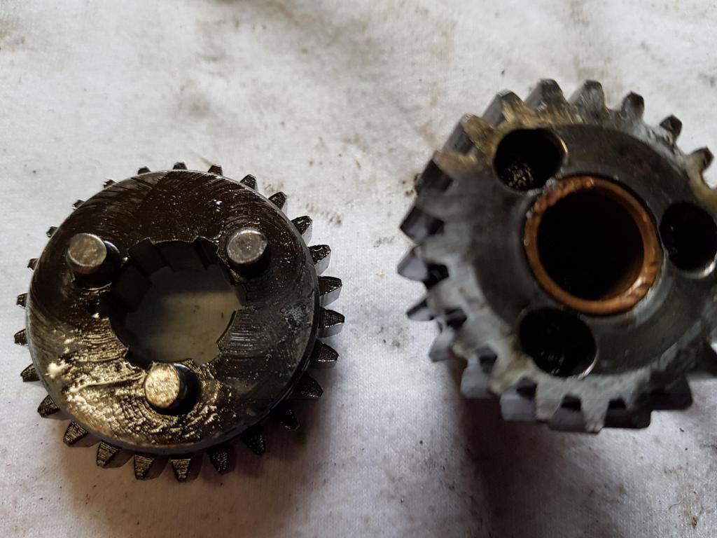

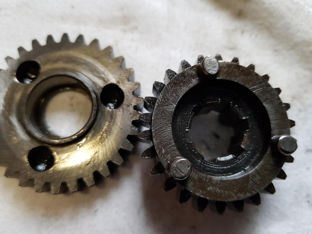

Voici deux photos de ma boite de secours, sachant que les crabots de la boite de Johann me semblent légèrement en meilleur état. Je ne trouve pas que l'usure soit catastrophique ?
L'éclaté de la boite à verrouillage interne, est issu du catalogue de pièces détachées de 1965. J'ai acheté un CD avec de nombreux catalogues de pièces détachées et manuels d'entretien. Je peux t'envoyer le pdf si tu veux (envoies moi ton adresse mail en mp).
Les crabots sont quand même très émoussés... Il faudrait les recharger un peu et les ré-usiner à la meule, avec une arrête presque vive au bout du crabot et surtout des bords bien perpendiculaires à la face.
C'est bon j'ai trouvé sur le site de Guy meiller. Une mine d'infos. Hésites pas à aller y faire un tour.

A mon avis aussi, ils sont bien (trop) ovalisés.
Même la partie femelle qui me semble en général moins sensible à l'usure est visiblement déformée.
Les photos étant prises de dessus, on a du mal à évaluer l'arrondi sur le dessus des crabots,mais vu l'ovalisation, la pente et l'arrondi dont parle Mc BB doivent être conséquents.
Par contre, recharger, réusiner j'y ai déjà pensé, mais je me demande bien si c'est viable.
Certes tout le monde n'utilise pas ces bécanes au quotidien, mais vu le temps pour tout démonter,/remonter il faut que çà dure un minimum.
J'ai des doutes, car les crabots sont très sollicités, et je suppose que çà devait être pointu au niveau matière/traitements, ce que n'a pas forcément la soudure courante (il doit cependant exister de la soudure pour recharger les outils de presse?).
Si tu le fais, çà sera intéressant d'avoir ton retour sur le temps/les km que çà tient.

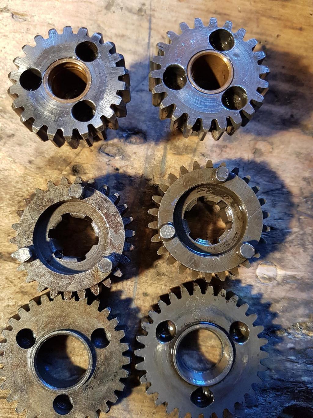

Finalement, nous avons trouvé des pignons en bien meilleur état, en effet ça devrait mieux aller comme ça.
A gauche les nouveaux, à droite les usés...
On voit bien la différence et à mon avis, ça va le faire nickel Okay
