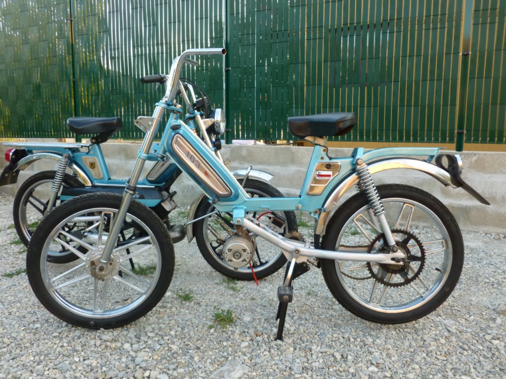

Bon, ben, le peuple du 103 a voté, donc la restauration commence...
Montage à blanc des pieces dispos...
Peut importe le flacon pourvu qu'on ait l'ivresse...
Jef
Jef
Y'a encore du boulot mais c'est juste du montage....
Whaouh !! elle va être superbe ! Tu as toutes les pièces ?
Jef
Il me manque Support de garde boue avant, porte bagage, garde boue avant et les cocottes grises en alu. J'ai les portes de boite à outil d'époque mais il me manque un ecusson lion noir sur fond doré.
Le reste j'ai en mode puzzle....

voila la mienne de spr
depuis j'ai mis un kit autocollant neuf origine
Jef
Joli cyclo...Pourquoi ne pas monter le cache vario ?
