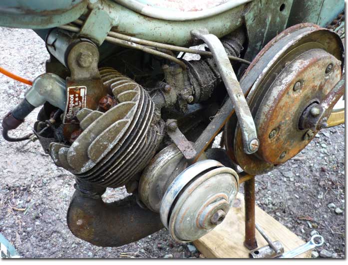

Hello,
comme expliqué brièvement dans ma présentation, il est temps de remettre en service la vénérable BBV de 1960 arrivée quelques années plus tôt dans mon garage et en sommeil depuis
Bref, moteur bloqué... et débloqué depuis sans casse
. Il faudra juste que je trouve un nouveau piston et les deux segments car l'existant a eu des soucis auparavant je pense (il manque un morceau entre les deux segments).
Mais ce qui me préoccupe, c'est la dépose de l'embrayage. J'ai bien trouvé le manuel de 1960 (voir ci-dessous), mais après avoir sorti l'écrou de 14, il est mentionné de visser un arrache volant... sauf que je ne vois pas de filetage sur le coupleur d'embrayage
Vos lumières m'éclaireraient

Il y a plusieurs type de Centri... Tu dois avoir le tout premier type, je pense, ou l'inverse, je sais plus ! Faut jouer de la méthode du coup de marteau sec sur la clef de 32 pour décoller le cône...
ok, donc c'est bien montage sur cône... et avec un extracteur bi-branches qui passe dans les 4mmde l'écrou, ça le ferait?
cool cette doc, je ne l'avais pas trouvée.
Bon avec mon extracteur U35 à deux branches ça devrait le faire. Vais chauffer un peu pour aider à décoincer tout cela
woulà, c'est sorti après une bonne chauffe au décapeur et un gros marteau

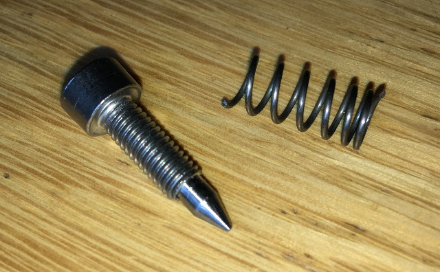

Du coup, je me suis penché un peu sur le carburateur (par rapport à du Solex, c'est une usine à gaz
), et j'ai une vis étrange là où j'ai cru comprendre sur les docs qu'il y avait une vis de richesse
Voir les photos ci-dessous (désolé pour l'orientation), mais ça me semble étrange!
Et du coup que faudrait il avoir à la place de cette vis
Second point, c'est la poulie réceptrice qui n'entraîne rien du tout... d'où mes tentatives à la perceuse
Elle tourne dans le vide... ce symptôme vous évoque-t-il un cas classique avant que je ne l'opère
Merci et bonne fin de journée
Comme tu l'avais deviné, la vis de ralenti n'est pas d'origine. Normalement c'est une vis pointue avec ressort.
Merci pour la confirmation
Question subsidiaire: cette vis est-elle spécifique au Gurtner D12 ou bien commune à pas mal de modèle?
Genre celle-ci ferait-elle l'affaire: https://www.solex-motobecane.com/3-pieces-pour-mobylette-motobecane-mbk/par… ?
Vais voir à en tourner une en attendant si je trouve du détail sur la géométrie (pas, angle de cône, longueur totale et filetée...)... si qu'un peut mesurer, ce serait cool
Si qq'un a la vis + ressort d'époques disponibles dans son stock de pièces, son prix sera le mien

PS: j'ai trouvé ça comme spécifications pour des Vis de ralenti pour carburateur 102 103 pour motobecane, pour cady:
- longueur 17 mm
- filetage 5x80
- M5
- ref gurtner 6546
Ces serait cool que ce soit les mêmes spécifications
- longueur 17 mm
- filetage 5x80
- M5
- ref gurtner 6546
Je laisse les pros du Gurtner te répondre... à part te dire que la vis doit être pointue turlututu, je n'en sais pas plus.
bon, j'ai fait au feeling... à partir d'une M5, quelques minutes au tour et........ gaz, ça a pété

Bon, le brélon m'a tenu en éveil une partie de la nuit: il démarre bien, prends de la vitesse, le poulie réceptrice à fini par faire un gros CLAC annonciateur du mécanisme de débrayage vélo enfin décoincé, mais il cale toujours à l'arrêt (enfin dès qu'on pose la roue arrière au sol sauf à avancer en poussant).
Du coup, le centri fait un bon suspect, avec potentiellement l'embrayage de "départ" à masselotte coincé et /ou la grenaille défraîchie!
J'avoue avoir un faible pour les masselottes, la parte de grenaille étant à priori plus à rapprocher d'un embrayage qui ne colle pas au contraire!
Question: comment diagnostiquer un centri qui resterait collé (au delà du fait que la mob cale)
... et surtout quel partie est en cause, i.e. masselottes versus grenaille
Par exemple, faire tourner la cloche de centri extérieure à la main en bloquant le porte courrie dans un étau permettrait-il de dédouaner les masselottes?
u passage et peut-être avant tout, quelle est la version de centri de ma machine svp (photos dans les posts au dessus)
Merci et bon week-end

Beau bébé, le tour.
En ce qui me concerne, quand je tourne la cloche extérieure du centri à la main, la courroie ne tourne pas, sans avoir à bloquer quoi que ce soit.
Tu as un centri de dernière génération, je dirais.
ouaip, merci pour l'info... chez moi, tout est figé monobloc: si je tourne la cloche du centri (qui contient la grenaille), j'ai tout qui tourne, du volant magnétique à la roue arrière
Quelque chose me dit que le moteur à sérieusement pris la flotte, genre inondation de cave... et qu'il y a des choses un peu grippées dans cet embrayage.
Yapluka démonter le système à masselottes, si possible...

Au pire, pas d'embrayage, ça le fait aussi... Un pote m'avais prêté une Motoconfort AU32, pas d'embrayage. Tu cales à chaque stop mais tu redémarres d'un coup de pédale.
Cool que ça pête !!
Démonte ton embrayage, tu verras bien ... Et un peu de graisse et de dégrippage de l'ensemble ne fera pas de mal ...

J'ai fait rouler un peu la bête ce soir... désormais, lorsque je tourne le centri, ça gratte par endroit mais seul le volant magnétique à l'autre bout de la ligne tourne.
Pour autant, ça cale toujours à l'arrêt
Le mien aussi avait tendance à caler au début, quand je l'ai eu. Je n'ai rien démonté, j'ai roulé comme ça. Ca allait mieux après 40 km à peu près. Et aujourd'hui, ça ne cale plus au ralenti.
oki merci pour le retour.
Je vais déjà refaire une trempette du carbu aux ultrasons car il y a peut-être un gicleur de ralenti encore bouchée... même si le calage fait plus "mécanique" que "panne sèche"
Il n'y a pas de gicleur à proprement parlé pour le ralenti mais un petit conduit qui débouche devant le boisseau, coté moteur. Passe un brin de câble dedans, ça aide ...
Pour le Centri, il faut du temps pour décoller la grenaille agglomérée ... C'est normal ...
