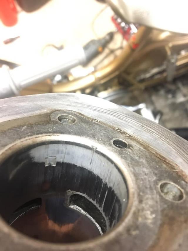

Salut! J’ai démonté et débloqué le piston bloqué dans le cylindre de mon moteur de Peugeot bbC, j’ai due sacrifier mon piston ( je comptais le changer)
Je voudrais avoir votre avis sur l’état du cylindre. On aperçois deux petits éclats qui m’inquiete Un peu .  Je vous mets quelques photos ( si j’y arrive)

Il n'est pas formidable ... Le pire, c'est la collerette plus foncée au dessus de là où les segments étaient ... Le chrome du cylindre va s'arracher à cet endroit ... C'est c'est pour aller acheter le pain 2 fois par an, ça peut faire mais faire une ballade de 30 km serait risqué, à mon avis ... Qu'en pensent les autres ?

Le chrome a déjà sauté on dirait non? Moi je remonterai pas ça!

Ok ok, évidemment c’est plus pour le plaisir de la revoir tourner que pour faire des centaines de kilomètres mais ca m´ennuie de la remonter comme ça...
Pensez vous que je puisse trouver le facilement un cylindre identique? Si oui en Neuf il faut compter combien?

Une centaine d'euros en neuf, avec piston et les segments, bien entendu ...

Voici l'état du mien, je vais aussi le remplacer...

        Essaye de te renseigner pour le faire traiter nikasil, c'est pas forcément donné, mais si c'est
        moins cher qu'un cylindre de rechange et surtout moins long....çà peut valoir le coup?
        Pour MANGIN, çà çà ressemble encore au magnifique boulot du SP 95 non???
        Quand c'est blanchi comme çà, en principe c'est signé......
