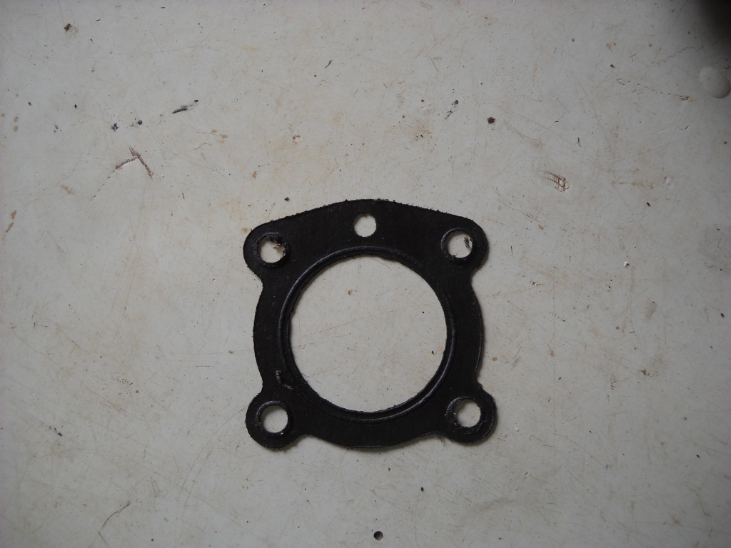

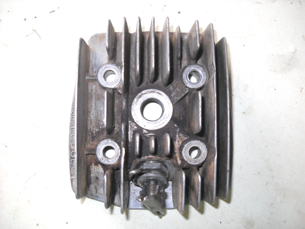

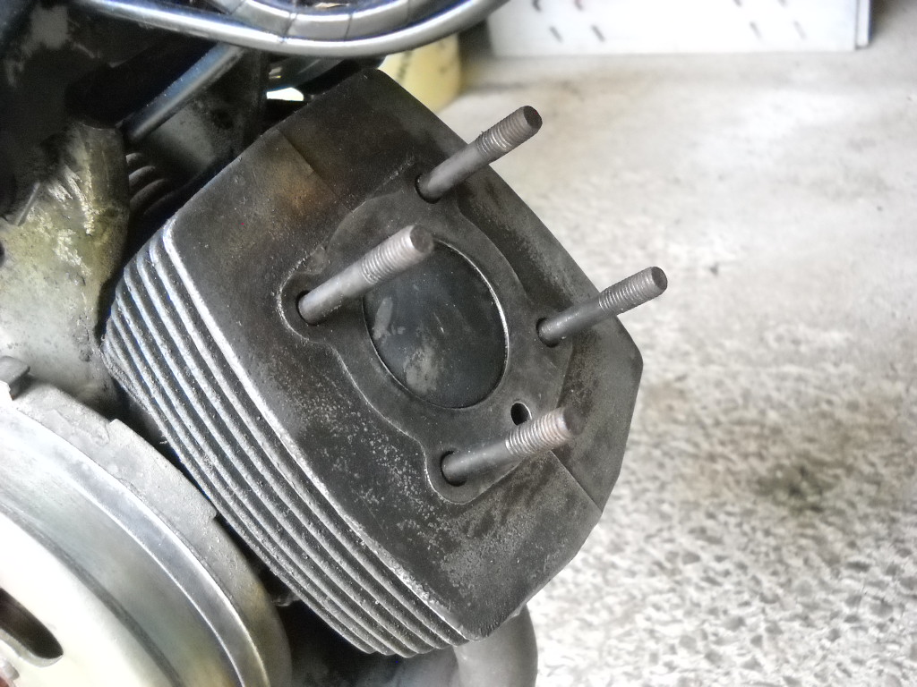

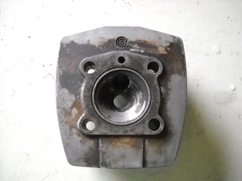

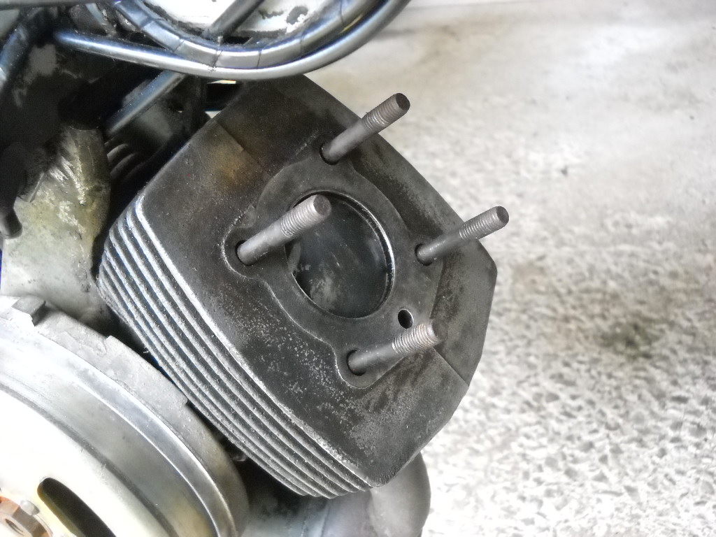

j'ai démonté la culasse, d’ailleurs ça déjà été démonté car il manquait une rondelle sur les 4, on vois la trace de l'écrou sur la culasse.
Le joint est tout propre.
La première chose que j'ai remarqué c'est l'écart important entre la position du piston PMH et repère alignés rotor/stator.
J'ai relevé environ 3mm avec un jauge de profondeur de pied à coulisse.
Je pense que le calage est mauvais, à revoir car mon soucis vient peut-être de là.
Quelle est la côte qu'il faut pour ce modèle, les rupteurs sont écartés de 0,4/0,5mm je pense que c'est bon Question
Sinon c'est pas trop calaminé, je pense que ça à été fait il y à quelques annèes.

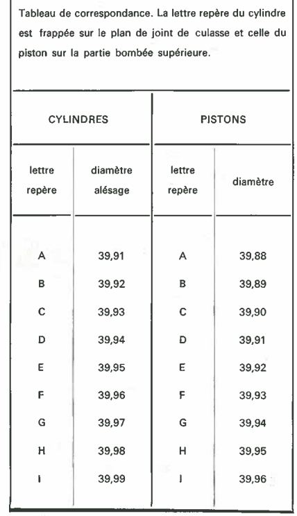

La côte de diamètre c'est la côte de l'alésage d'origine ? si oui du fait j'ai mesuré un diamètre de 40,2 j'espère qu'ils sont plus long (périmètre) de façon à pouvoir les ajuster en les limants ?
La question est peut-être bête, mais je veux comprendre. Du temps ou j'étais ado avec ma 103 peugeot, internet n'existait pas et pour avoir les segments correspondants, j'allais au petit magasin du coin qui réparais cycles et cyclomoteur, il avais du stock et me donnais se qui fallait sans que je me prenne la tête. Et oui c'était un autre temps Mr. Green .
Bonne soirée.
alain du 22
Pour être plus précis sur ce que je disais précédemment, le périmètre d'un Diamètre de 40,2 (alésage que j'ai mesuré ) est => 126,228 mm.
Pour diamètre 39,94 (segments neufs) c'est 125,4116 mm.
Donc différence => 0.8164
Si je ne me suis pas trompé les segments seraient trop court ? et donc impossible d'avoir un jeu  de 0,15mm.
Comprend tu mon raisonnement ?
Oui, je comprends et tu as raison. Par contre, ta mesure de diamètre me parait bizarre. Quel lettre est gravée sur le cylindre ?
Un cylindre chromé dur ne s'use pas ou très très peu sauf à voir le chrome se barrer et 40,2 n'est pas dans les cotes des cylindres Peugeot ...
alain du 22
j'ai bien vu ce tableau dans la revue technique que tu m'as donné.
C'est un peu aussi pourquoi je me pose des questions.
La lettre qui est gravée sur la piston et la culasse est "H" soit 39,98 pour le cylindre.
Ma mesure de 40,2 à été faite comme je l'ai dit précédemment avec un pied à coulisse de tôlier et non de mécanicien donc pas très précis (le 10ème),
la différence entre ma mesure et la côte du tableau est de 0,22, peut-être que mon pied à coulisse engendre cet erreur ou à peu près.
J'ai pris la cote sur le cylindre perpendiculaire à l'axe du piston coté culasse et côté bas moteur. Il faudrait que je trouve un outil de mesure avec une précision au 0,02 mm.
Sinon mon alésage est nickel aucune trace, et le chrome ne c'est pas écaillé, donc même si la côte de 40,2 est réelle, de toute façon la pellicule (normalement c'est quelques microns) de chrome serait partie et je pense que cela se verrai.Je pense plutôt à une erreur de prise de cote.
Tu es d'accord avec ce raisonnement ?
Oui, je pense que tu peux prendre des segments en 39,94, sans soucis.

A oui au fait, les segments neufs ont un jeu à la coupe de 0,2/0,25mm. Le cylindre à bien les kms donnés.
"alain du 22""alain du 22"
Ca passe encore ! Okay
