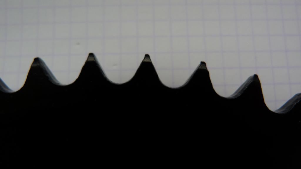

J'ai enfin reçu ma couronne avec quelques trucs en plus pour d'autres brèles. Et bein c'est pas jojo ! Je désire changer ma couronne car les dents me semblent pointues (je ferais des photos plus tard) mais la couronne reçue est identiques, avec des dents pointues et pas larges et arrondies comme je les imaginait. Bref, à quoi doit ressembler une couronne neuve pour BB VCT ?

Une couronne usée a les dents dissymétriques, c'est à dire que les fonds de dent sont creusés plus d'un coté que de l'autre.
Une couronne neuve doit avoir un petit plat sur les pointes des dents de plus d'1mm.
Fait nous une photo de tes couronnes, on te dira.

J'aurais pas dit car les dents sont un peu pointues mais bon ... C'est quand même pas de l'occas repeint ....
Ben... ça m'étonnerai pas moi vu les merdes qu'ont reçoit...!!!
Voici le retour du vendeur :
Merci d’avoir commandé chez VSX France.
Nous ne faisons pas dans le reconditionné.
Cette couronne est neuve.
Je vais la monter avec une chaine neuve et je vous en recause.
