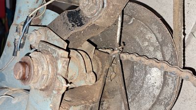

Nouveau dans la reno, j’envisage de retaper une bb de 1963. Or il s’avère qu’en démontant la bête il n’y a plus d’endroit pour mettre la béquille ! Que s’est-il passé ? Impossible de savoir.
Quoiqu'il en soit, quelle solution s’offre à moi ? Re-souder une patte ? Quelle taille ?
Merci pour votre aide.

Si tu trouves n'importe quel cadre de Peugeot, même jusqu'au 103 (sauf la série 101 102), tu auras une base avec la butée... C'est peut être le mieux à faire.
celui-ci par exemple, tu as la béquille en plus ...
