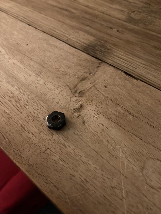

Bonsoir à tous et bonne année !
Petit retour sur mes travaux...
Remplacement du carburateur
Remplacement des câbles d'accélérateur / starter / décompression / frein avant
Remplacement des cales électriques des feux avant et arrière
remplacement des durites et filtre à essence
Tout fonctionne !
Je suis allé faire un tour et puis plus de lumière ... et ralenti à régler ...
Je remet le nez dedans...
Les lumières c'est bon !
Le ralenti semble OK puis un écrou saute de nul part et patatras...
plus rien ne va...
Je démarre sans souci...
Mais le ralenti ne tient pas si le pneu est au sol... Présence de chocs et d'accoups ???
Merci de d'aiguiller si vous avez des idées!!!
Le filtre à essence est-il correctement positionné, la sortie ne doit-elle pas être plus basse que l'entrée ?
D'où peut provenir cet écrou relativement fin ?
Je remettrai le nez dedans au plus vite ... Mais demain je dois remonter le lave-linge !!! Y'a pas que la bécane dans la life !
Bonne soirée.
Benjamin

Le filtre peut être placé dans n 'importe quel sens ........il faut juste respecter le sens de passage du mélange , souvent il y a une flécheL 'écrou , je ne vois pas ????........c 'est pas l 'écrou de maintien de la pipe d'admission ?????

Euh, la courroie doit être tendue en permanence, je comprends pas ce que tu dis ?
D'autre part, le carbu n'aspire pas l'essence, qui descend par gravité dans la cuve... Même si le circuit joue les montagnes russes, tant que le réservoir est plus haut que le carbu, tout va bien,
Ta vis peut correspondre à celles maintenant la corolle d'emboitement du disque d'embrayage et de maintiens
des mâchoires de démarrage, si c'est le cas, le montage est décalé et çà accroche par moment, d’où les
accoups.
A vérifier rapidement en ouvrant l'embrayage car si çà bloque va y avoir du dégât....
Si tu as ce modèle d'embrayage évidement:
Amicalement. Christophe.
accoups.
Merci pour l'info !
J'ai mis un coup de graissage et à l'aide d'un martyr en bois et d'un marteau j'ai "décollé" les parties en prise en tapant sur la cloche.
Depuis ça semble fonctionner (à voir dans la durée ...).
La bécane descend au ralenti et la courroie n'est plus entrainée en continu.
Je vais néanmoins ouvrir la cloche pour vérifier tout cela. Je ferai des photos pour le coup.
Faut-il un extracteur pour la vérification ?
Merci encore !
Benjamin

Re,
Logiquement non, sur Peugeot tu sors l'écrou de vilo et çà sort.
Il vaut mieux que tu démonte, ta solution de facilité risque de te coûter cher....
Christophe.
Christophe.
