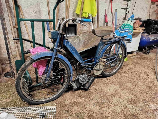

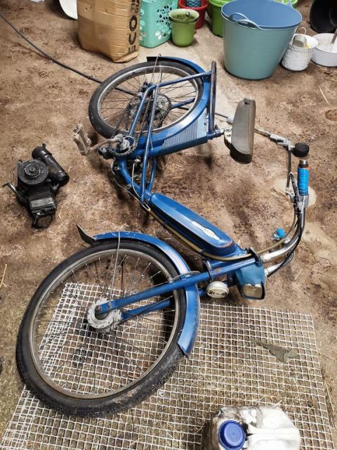

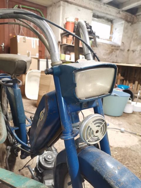

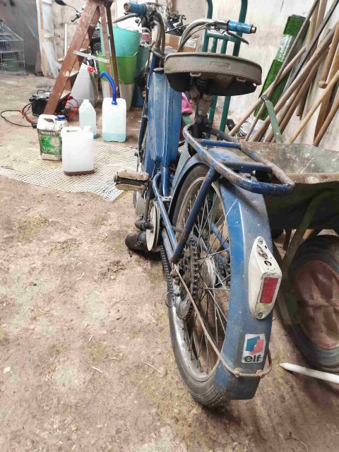

Voici comme promis des photos de la bestiole.
Y'a du taf.
Les plastiques bleus sont cassés, le moteur ne démarre pas, le feu arrière n'a plus son cabochon rouge, le petit levier de gauche (décompresseur ou starter ?) semble cassé également, le pneu avant est craquelé sur les côtés et sa chambre à air est percée (le pot d'échappement aussi), les câbles de frein, accélérateur, starter et décompresseur ont la gaine foutue, les pédales sont HS et les poignées sont inexistantes. la béquille aussi d'ailleurs.
Et j'en oublie certainement.
La roue avant possède un frein à tambour mais la fourche possède des freins type vélo. Donc la jante ne serait pas celle d'origine ?
Y'a du taf.

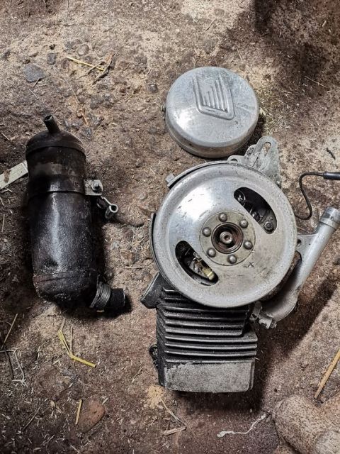

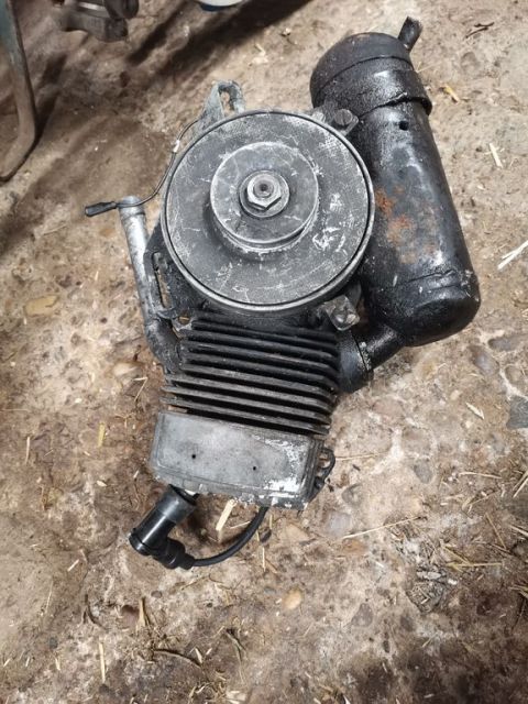

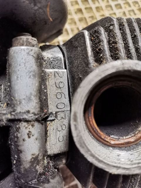

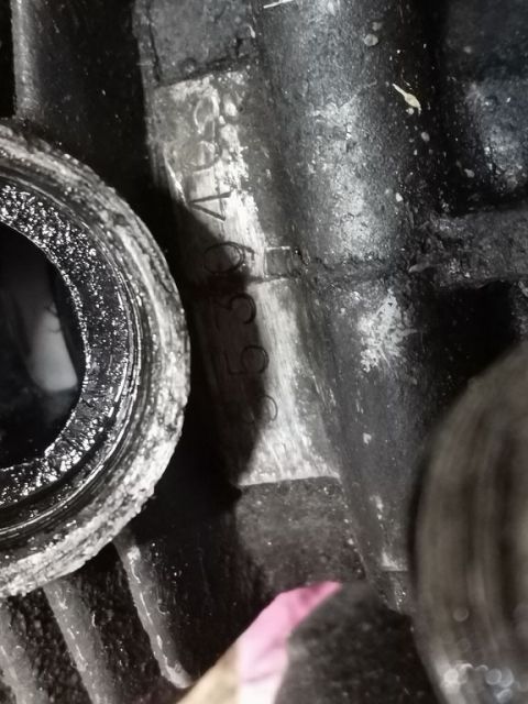

Le moteur N° 853040 est celui d'origine (enfin celui qui était dessus) et le 2960385 est celui récupéré plus tard. Grosse différence, notamment d'année de production ?

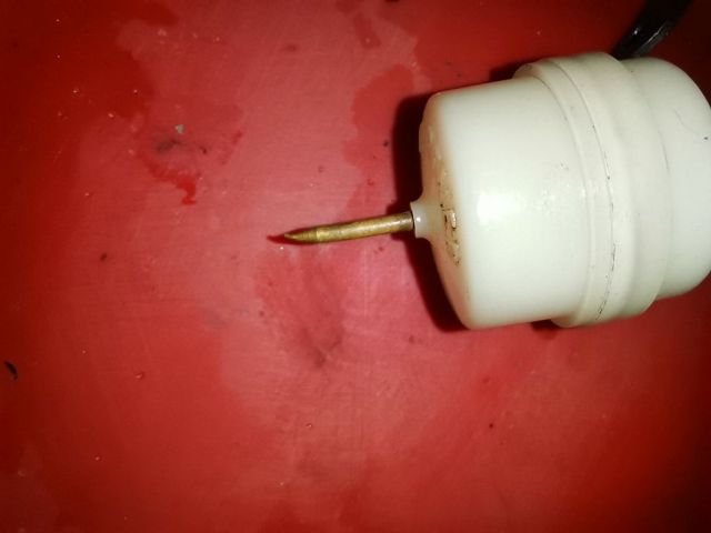

Le carbu d'origine pissait encore après le nettoyage alors j'ai nettoyé celui de récup et avec celui-ci ça ne pisse pas. Après avoir réparé la chambre à air à l'avant et remis la roue en place j'ai confectionné une béquille de fortune et donné quelques tours de pédalier et ça a démarré ! O joie !
Bon, pas pour longtemps car l'écrou de l'embrayage devait être desserré et tout est tombé par terre. Pas grave, c'est l'occasion d'ouvrir le manuel d'atelier et regarder les vues éclatées.
C'est encourageant, je pourrai peut-être bientôt faire un petit tour avec !

Salut et bon courage finalement il faut tout reprendre à zéro ce qui est assez normal en partant d'une base destroy. Le levier de gauche est celui du starter, à droite ce doit être le décompresseur.
Effectivement sur 101 S ou R (c'est pareil) ,à l'avant les freins à patin vont avec une fourche rigide et le moyeu est de type vélo.
Sur 101 T le frein à tambour va toujours avec la fourche télescopique et souvent le garde-boue inox.

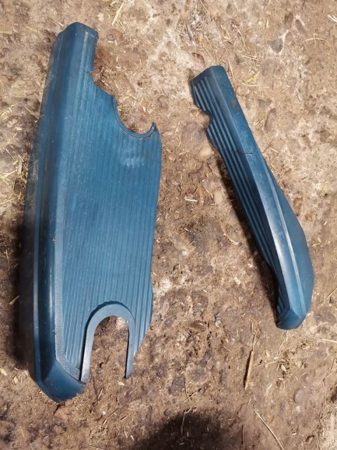

Sinon j'ai le carénage plastique repose-pieds et celui sous la selle qui sont cassés et pas forcément évidents à réparer car ils sont cuits par le soleil et très cassants, je pense les remplacer mais pas trouvés.
Et il me manque aussi le carénage de gauche qui protège l'embrayage.
Si quelqu'un ici a ces pièces qu'il m'envoie un MP

Autrement j'ai mis une courroie et roulé quelques centaines de mètres, ça ronronne et ça tient le ralenti (bien que le second carbu pisse aussi finalement) donc quand j'aurais un peu de temps je m'attaquerai à des travaux de rénovation plus sérieux.

pour ton marche pieds il y en a quelques uns qu'on retrouve sur leboncoin, sinon y a quelqu'un qui les refait en impression 3D faut que je retrouve le nom
Salutations, j'ai trouvé un gars très sympa qui fait les impressions 3D.
Voici son annonce : https://www.leboncoin.fr/equipement_moto/2063188379.htm
Alors pour le marche-pieds, le cache-courroie et la boîte à outils complète il faut compter 90€ fdp inclus, c'est une somme, mais c'est solide.
