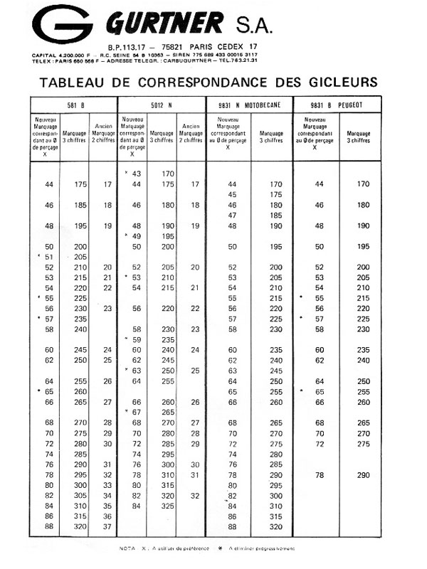

Code[size=12]Merci beaucoup pour help, le BB fonctionne avec un seul coup de pied. J'ai eu trois carburateurs, un D8, un D10 et un D12. Maintenant qu'il a le D12 dessus, quel est le meilleur gicleur pour ce carburateur ?[/size]
Si tu as plusieurs gicleurs, le mieux, c'est de les essayer tous... D'origine, c'est un 200 mais ça accepte facilement 215 ou 230.
Ici le tableau d'équivalence :
