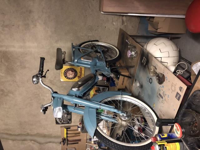

J’ai remonté la pétrolette ( du moins j’essaie ) quelques mois après avoir démonter .
J’ai classé et identifié les éléments mais malgré ça , j’ai le moral dans les chaussettes 🧦, je n’arrive à rien.

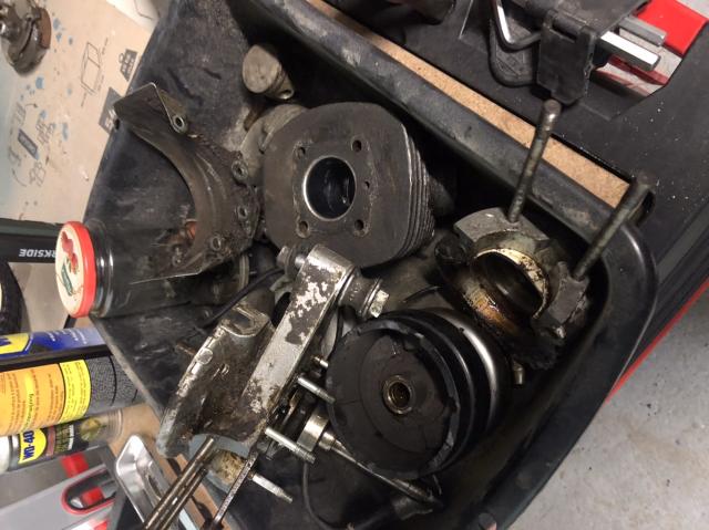

Démontage ultra sportif , j’ai du faire preuve de persuasion. Le piston complètement bloqué à la base du cylindre , j’ai du me résoudre à taper, si si . J’ai honte . Après petit nettoyage rapide , impossible de faire rentrer le piston dans le cylindre . Dois-je tout changer ? Et pour mettre quoi

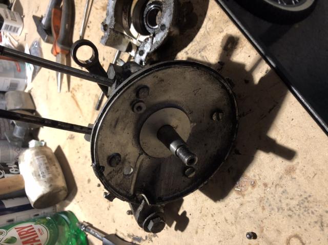

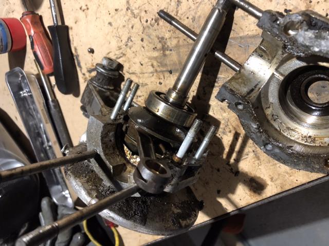

J’ai réussi à démonter une partie du bas moteur , j’ai la partie allumage qui est marié 👰 avec le vilebrequin, j’ai beau me creuser la tête , je ne vois pas comment prononcer le divorce.

Pour le piston, il faut bien nettoyer les gorges des segments, mettre des segments neufs avec un jeu à la coupe correct et un peu d'huile.
Pour le bas moteur, là où tu en es, il faut changer roulements et surtout les joints spis. Pour démonter, tu peux chauffer les carters.

Le bas moteur , tu vois la photo n*2 , j’ai chauffer pour sortir le carter côté embrayage sans trop de difficulté, côté allumage je fais de la même façon ? Le vilo est pris dedans , je pensais le faire sortir sans forcer du tout mais il résiste .

Chauffe un peu plus alors ...
Normalement, ça sort facile, bizarre...
