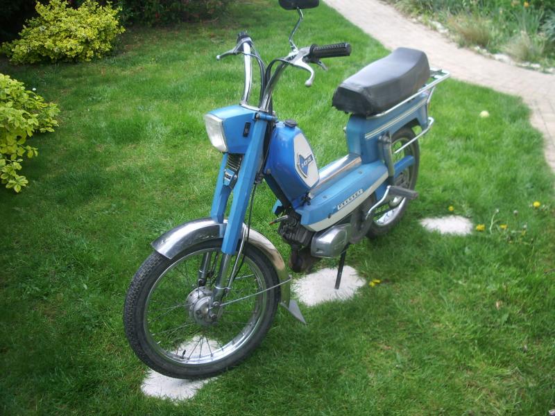

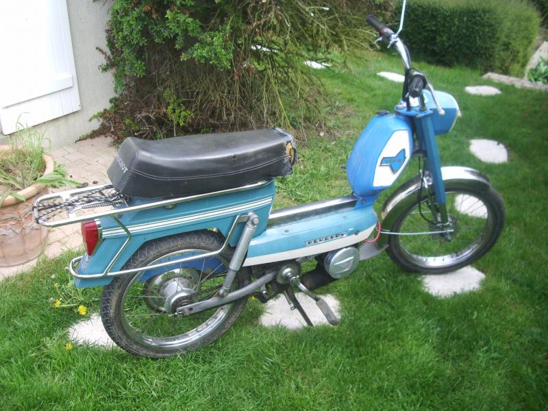

Depuis le temps que je l'attend la voici enfin arrivée !
Afin de me sortir de mon petit patelin pour me trouver un petit boulot, on m'a offert cette petite 104 de Mai 1977
J'ai pu faire un petit tour avec, il faut que je revois les freins, la pression des pneus ainsi que la poignée d'accélération qui ne reviens pas toute seule ( ça je ne sais pas comment y remédier )
Pourriez vous me dire ce qu'il faut vérifier à l'acquisition d'un cyclomoteur ?
Cette après midi je vais tenter de lui redonner un petit éclat de jeunesse avec mon ami Belgum
Assez parler voila la bête !

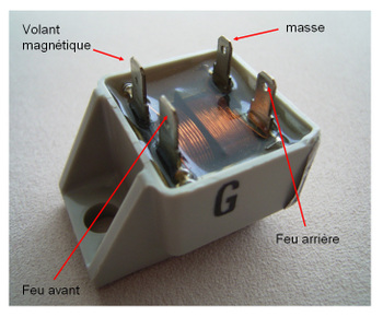

j'ai oublié de précisé qu'elle n'a pas de klaxon ! j'ai mis une pile 4.5v sur les cosses il a fait un petit bruit ... je pense qu'il fonctionne donc je ne sais pas trop d'où ça peut venir

Klaxon=voir coté intérrupteur...

sinon pour le klaxon, tu a essayé de l'actionner feux éteints?
le mien ne marche que les feux eteints( c'est un peu ridicule mais bon... je fait avec
et encore je trouve que le 104 consomme pas mal. j'ai l'impression dêtre plus vers les 2,5L/100km d'origine... mais bon, avec quand même pas mal de transport de passager, donc...
en tout cas le 1,8l au 100 de la fiche technique est fantaisiste
Je reviens d'une petite sortie, j'en ai profité pour tester: phares éteint, rien ne se passe. Phares allumés la luminosité baisse quand j'appuie ... j'en conclu que c'est le klaxon qui ne vas pas ?

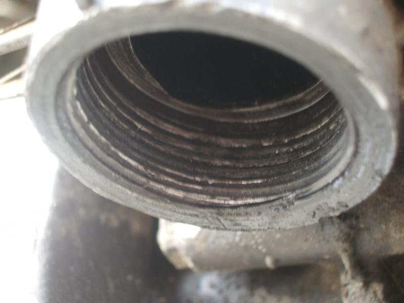

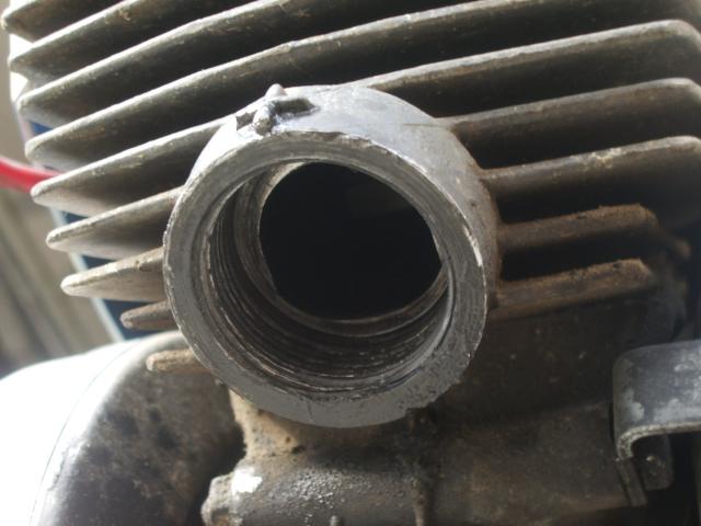

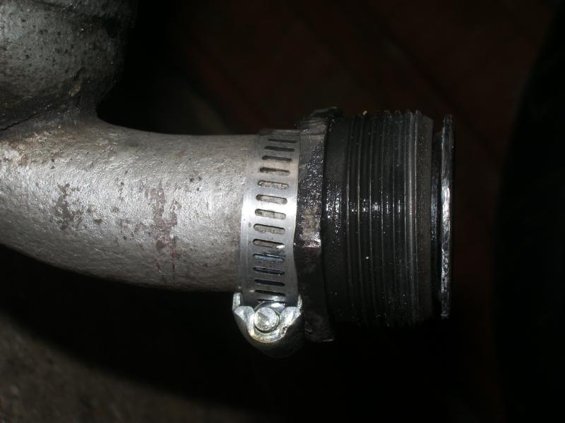

Petite anecdote ! alors que j'étais à 50M de chez moi le pot c'est détaché du cylindre !
du coup j'ai marcher pour pas faire gueuler la brêle ( et les voisins ) j'ai regardé de plus prêt une fois rentré, le filetage est entier, mais le pot pèse au moins 4X son poids ! du coup j'ai laisser démonté et je vais décalaminer, quelle est la meilleure solution rapide simple et efficace ? je vais en profité pour changer le joint aussi.
plus de peur que de mal

le collier au niveau de l'écrou, et le pas de vis huileux mais entier .
le filetage un peut bouffer, mais j'arrive à visser un peut l'écrou à la main, il devient dur à mis-chemin ( j'arrive à le visser sans toucher au collier, donc il sert strictement à rien )
et une vue plus reculée
Alors, c'est grave docteur ?
Et t'arrive à serrer un peu ? Ton pot est également fixé en bas ?
Il est un peu limite ton filetage là ...
Et le truc du collier, c'est absurde ! Je ne vois pas comment ça peut empêcher l'écrou de tourner ?!
Bah je me rendais compte que ça se desserrais par ce que je voyais le filetage de l'écrou donc s'il je faisait en sorte de plus le voir il ne se desserrerais plus. j'aurais pas mis longtemps à me rendre compte de mon erreur !
j'ai réussi à le visser un peu à la main, mais ça a bloqué, je pense qu'avec une clef en y allant modérément ça devrait y aller ( a moins que le filetage se soit trop abimé ce coup ci )
le pot est fixé au cylindre, et le long de la cartouche, il y a un collier qui est fixé au moteur ( comme à l'origine simplement )
Et pour mon éclairage ? j'ai pas retrouver le sujet qui en parle, c'était des 6V 2W, est ce que je peux mettre des 12v 4w ? ou est ce qu'on en trouve ?
Je reviens de La Fete de la Locomotion à l'Aérodrome de Cerny, à la Ferté-Alais, j'ai retrouver des ampoules à la bourse !
on m'as parlé d'un régulateur qui pourrait m'éviter ce problème à l'avenir, quelqu'un de vous à ça en stock, ou puis-je en trouver un ?
Cet après midi, j'ai été faire un tour aux balades de Congis sur Therouane, ils m'ont fait me garer avec les anciennes motos, et elle a fait sensation ! ( malheureusement pas de photos )
en revenant, j'ai vu que le carbu laissait l'essence s'échapper, quand la mob était un poil pas droite du coup je vais démonter et nettoyé le carbu
"Th1b4ut""Th1b4ut"Et pour mon éclairage ? j'ai pas retrouver le sujet qui en parle, c'était des 6V 2W, est ce que je peux mettre des 12v 4w ? ou est ce qu'on en trouve ?
Essaie, tu as une chance sur 2 de grillé de toute façon ff .
mais de griller quoi, je ne risque pas de faire flamber un truc plus important ?
j'ai changer les ampoules hier, et rebelotte, par contre il n'y a que celle de l'avant qui a rendu l'âme
hier j'ai nettoyé le carbu, et la en passant dans le garage, j'ai vu que ça pissait encore un peut au niveau de la vis qui vas dans le fond de la cuve, je l'ai serrer à bloc, en espérant que ça soit mieux
il y a aussi de l'essence qui passe par le filtre à air
j'ai remis des 6V 2W
Dans le phare arrière, j'ai 2 ampoules, une grose et une petite, elles sont branchées en dérivation, lors de la première surtention, les 2 ont sautées, alors que la seconde, la petite ampoule à survécu, je m'y perd un peut
hormis le régulateur, il y a autre chose pour y remédier ?
