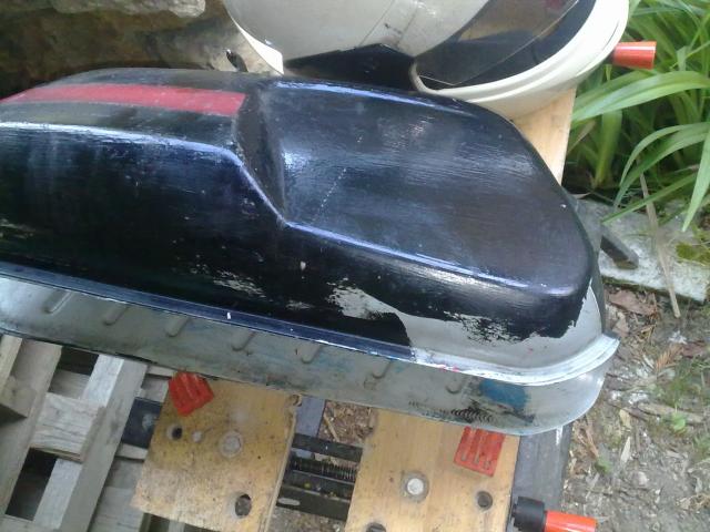

Bon, je suis enfin allé vérifier sur le bras arriere, et rien....
En démontant la selle , j'ai trouvé ce qui ressemble a la couleur d'origine, le Gris !
Alors, ce serait une TSR grise de 1972 ...
je vais essayer de trouver une photo d'une TSR, ou SPR grise, pour la refaire au plus proche !

Et le bleu qu'on voit sur le dessous du réservoir ?? A mon avis elle a été peinte en gris puis en noir au pinceau, non?
C'est de l'archéologie là
j'ai pas l'impression que le bleu soit dessous, en donnant un coup de chiffon , c'est la bleu qui partait le plus vite !
Je verrais bien apres poncage, mais ce qui m'etonne, c'est que le gris n'ai pas eté posé au pinceau....
Pk se faire chier a poser un appret au pistolet ou a la bombe,n pour repasser une couche de noir vite fait au pinceau !
Sinon, plusieur proprio, donc plusieur couleur superposé (comme dans les vieux appart avec le papier peint!
pourtant, c'est vrai que ton bleu a l'air proche de l'origine...
de toute façon, pour l'habillage (reservoir, boite à outils, garde boue arrière) d'origine, c'est jaune (avec bande noire) ou bleu 'avec bande blanche) pour le tsr
on voit du bleu à l'interieur de ton reservoir, et je parirais bien que c'est sa couuleur d'orig'.
