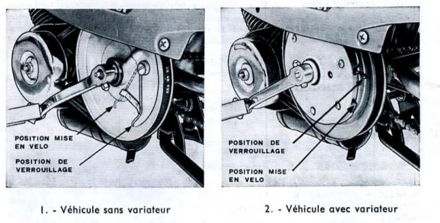

La tige de commande est un ressort dont l'extrémité déplace le doigt de verrouillage du pignon relais, si ce ressort est cassé, tu déplace le levier, mais sans entrainer le doigt de verrouillage.Il arrive aussi que le doigt de verrouillage grippe dans son logement, auquel cas la tige de commande se déplace toujours sur position"mob" puisque c'est un ressort,mais elle est juste plus dure à actionner et ne verrouille rien. Dans tout les cas le mieux est de déposer la poulie pour lui faire une révision.
Oui bien sur, si rien n'est cassé c'est trés facile.
Si ta machine est sans variateur tu doit avoir la poulie simple.
Une fois déposé, tu vas déposer le pignon relais, qui tient avec un simple jonc d'arrét du coté tige de commande, tu sort le pignon et ainsi tu verra ce qui se passe lorsque tu manoeuvre ton levier, et si le doigt de verrouillage est grippé ou coincé.

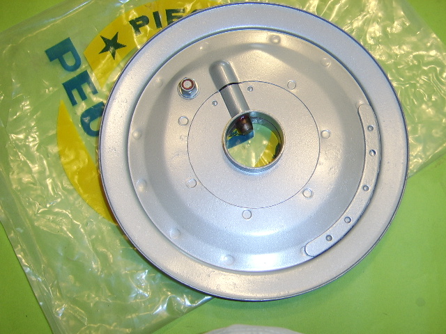

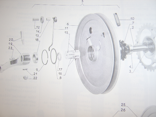

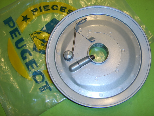

Sur le dessin c'est la première version avec tige de commande riveté (ennuyeux quand le ressort est cassé) et sur les photos la version avec ressort de commande démontable, il suffit de démonter la grosse vis pour changer ou nettoyer le ressort et le doigt de verrouillage que tu peut voir dans le trou central.
mon plateau est comme sur le premier dessin mais j'arrive pas a enlever la tige et le resort car c pas une vis
