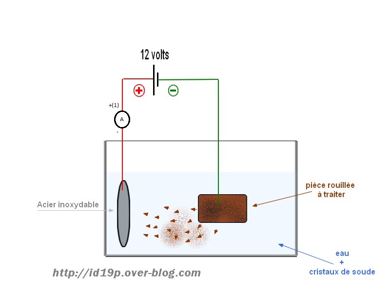

prenez :
de la soude diluée dans de l eau (attention protegez vous )
un morceau d inox
une alimentation entre 9 et 12 volts continus fournissant 1 ampere
reliez le plus au morceau d inox plongez le dans le seau en plastique avec la soude et plongez votre piece en acier reliée au moins ( il ne faut pas que la piece touche le morceau inox )
laisser une a deux heures en route la piece ressort comme neuve ( sauf si la rouile est perforante )

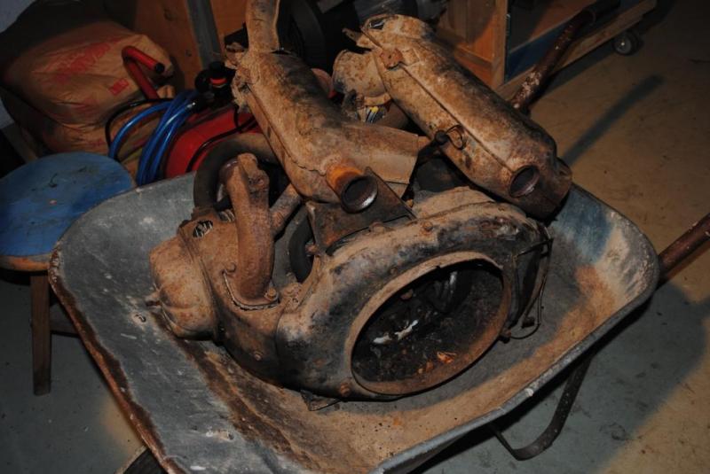

les carter moteur de deuche sont pas en alu ? parsque sinon tu va te retrouver avec des morceaux de carter dans le fond du seau
Non Non c'est d' la tôle. Ce ne sont pas les carter moteur mais ceux du conduit d’aération autour du moteur la ou on branche le chauffage et ceux autour des cylindres.

t as bien branché tes pieces au moins ? et l electrode au plus ! parsque sinon ca fait le truc a l envers
il faut a peut pres 0,7 amperes par dm carré de surface a derouiller

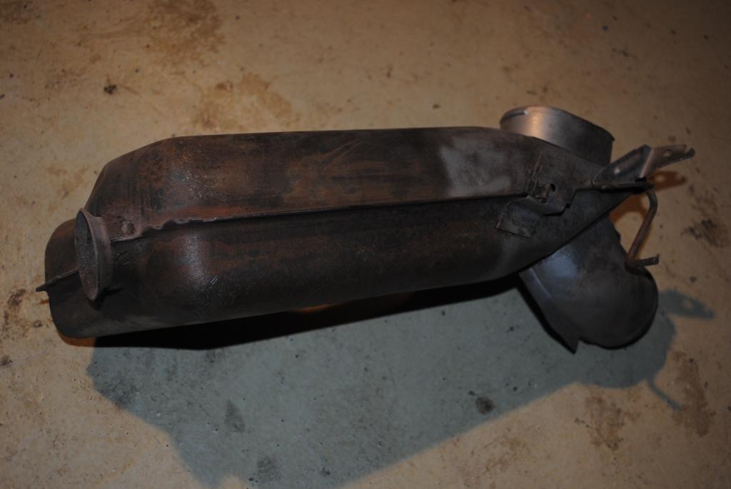

Et voila le travail !
Devant sortie d’électrolyse, a l’arrière début de sablage pour la finition mais ce n'est pas indispensable. C'est juste pour enlever la vielle peinture qui part très bien après le traitement.
C'est pas du BB mais cela marche quand même

pas mal ! a voir comme ca elle devait etre bien rouillée t aurai du faire un avant apres a mon avis il manque un peu d intensité pour une piece comme celle ci ?
C'était pareil pour ma selle, fallait gratter aussi.

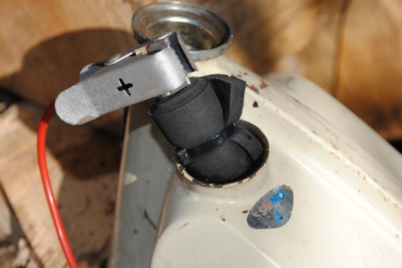

Désolé de relancé un sujet mais cette technique marche-t-elle avec l'intérieur des réservoirs ?
Effectivement meme en ce servant du reservoir comme bac le mieux c la bonne vielle technique de l'avide et des boulour
