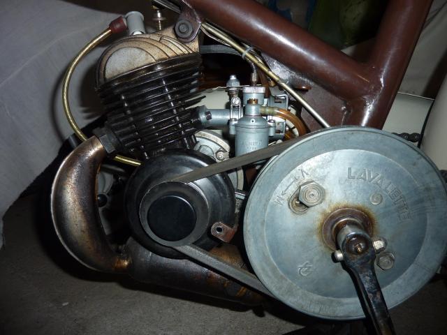

Bon bah voilà mon problème.
Ma Cyrus (ou Peugeot BG de 1956) ne démarre pas.
La bougie et le carbu ne me semble pas être en cause, j'ai vérifié ces deux choses là, j'ai bien une étincelle correcte et une arrivée d'essence.
Il faudrait peut-être que je vérifie l'ensemble de l'allumage, mais je n'y connais rien (j'ai bien vu sur le forum les vérif à faire, mais je ne connais pas le nom des pièces, câbles et autres...
J'ai peut-être un soucis au niveau du "compresseur" (si je ne me trompe pas). Je vous met ça en photo pour que vous visualisiez. Quand j'appuie sur la manette sous la poignée gauche, cela se ferme, mais pas en entier. Pourrait-ce être le problème?
Je mets une photo de l'ensemble au cas où il y aurait besoin de mettre des noms sur des pièces...
).J'ai peut-être un soucis au niveau du "compresseur" (si je ne me trompe pas). Je vous met ça en photo pour que vous visualisiez. Quand j'appuie sur la manette sous la poignée gauche, cela se ferme, mais pas en entier. Pourrait-ce être le problème?

Voilà ce que je te conseil:
regarde si tu a de la compression, ça doit être difficile de tourner le volant magnétique à la main.
si tu à de la compression alors regarde si ton rupteur est bien réglé, il doit commencer à s'ouvrir lorsque tes deux repères sont alignés mais ça doit être très précis sinon ça ne démarra pas, regarde à ce lien c'est expliqué http://ddata.over-blog.com/xxxyyy/3/95/10/82/Notice-de-demontage-des-cyclos-BBV---Decembre-1960.pdf

Merci pour le conseil et le lien.
Je dois finalement avoir de la compression après la vérification du volant magnétique.
Je m'en vais voir ton lien, potasser un peu tout ça.
C'est le meilleur moyen pour que j'apprenne un peu, merci pour la notice!
Par contre ce n'est pas de la doc technique pour cyrus mais pour bb mais je pense que pour ce qui est du réglage du rupteur ça doit être la même chose.
euh mais pour régler le rupteur tu n'a pas besoin de retirer le stator, au contraire il faut le laisser et faire le réglage à travers les trous.
