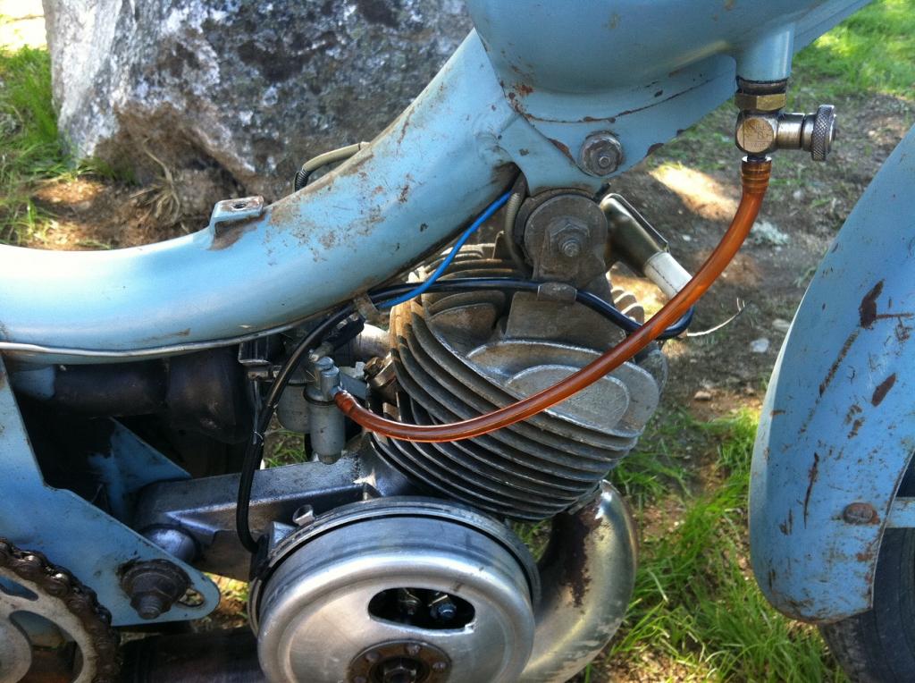

J'en profite pour vous mettre des photos du moteur / Carbu et boite à air !
En tous cas j'ai pu démonter l'allumage de la terrot qui était bien sale. Par contre il n'y avait pas de marque bien specifique pour regler l'allumage. Il y avait bien un coup de feutre sur le volant magnétique mais pas sur la mobylette. Du coup j'ai recaler la marque du volant sur une encoche en dessous du cadre. J'ai fais des flèches un peu pourries pour que vous voyiez bien !
La mob est pousse un peu plus mais ça reste assez faible. Par contre, elle ne tient toujours pas le ralenti mais alors pas du tout. Elle cale dès que la roue s’arrête. J'ai aussi remarqué que le câble d’accélération outre l'usure ne semblait pas très bien tendu (1 bon quart de tour avant que ça commence à tirer sur le câble.

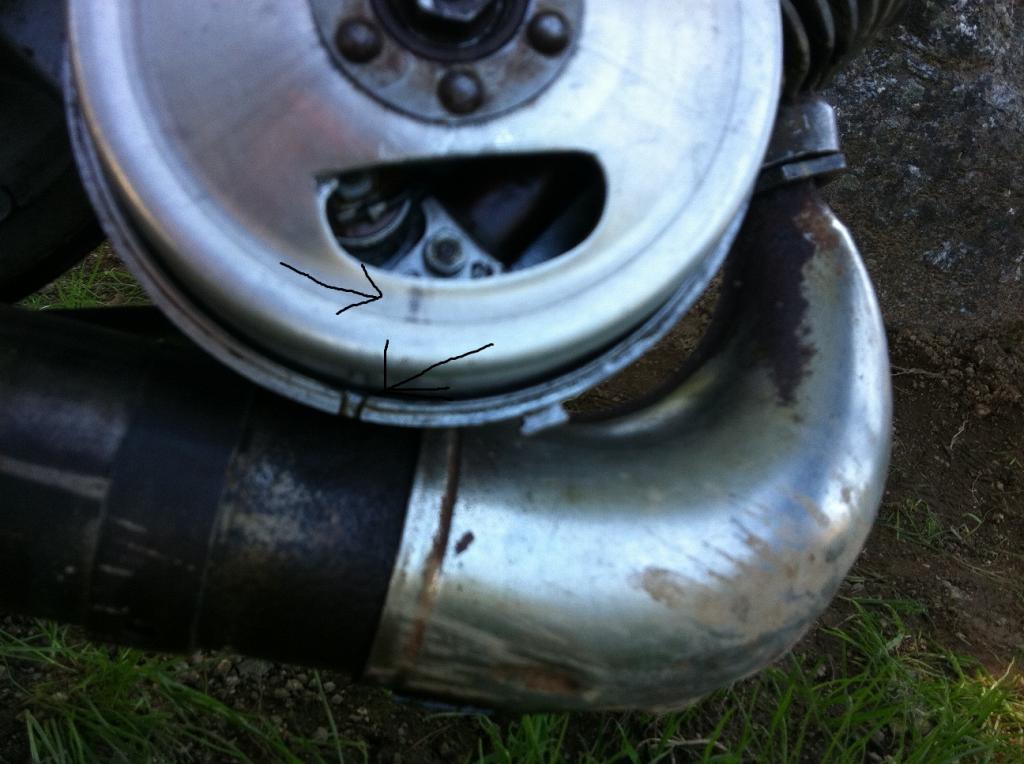

Pour ton calage de l'allumage, il y a un repère sur le volant et le centre du caoutchouc de passage du fil de bougie est le repère fixe du moteur. C'est à ce point que le contact du rupteur s'écartent (2,5mm avent le P.M.H.)

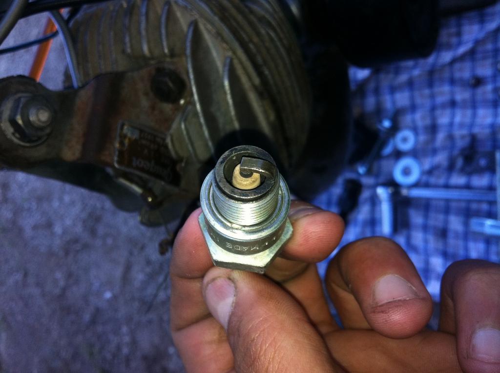

J'ai regardé la couleur de la bougie et selon moi elle est grise, loin du marron chocolat qui semble être le bon réglage... Voici une photo pour vous montrer:
Qu'en pensez vous ? Sur un autre topic du forum quelqu'un préconisait de nettoyer le carbu dans une casserole plein de citron ?!? Est ce que ça pourrait marcher ? Merci beaucoup !
mgsolex
deja la couleur de la bougie doit etre plus rouge brique et faut l avoir avec une bougie deja calaminée sinon ca se voit pas sur une bougie neuve  Mr. Green la ta bougie je dirait quelle est neuve pis c est tout je peut pas dire si ton moteur est bien reglé on voit pas  Mr. Green
ma chaine
sx5
y a un truc de bizare ton moteur tourne comme une "patate" ( desoler de l'expression je voit que sa)  j'ai l'impression que ton moteur est sous allimenter en carburant sa fait le meme son sur ma sx5 quand je m'arrete et que quand je repare j'oublie d'ouvrir mon robinet d'essence et j'ai la drole d'impression qu'el a des retour ou ke l'allumage decone plein ( aussi arriver sur mon sx5 elle a eu tellement chaud que j'ai du attendre 10 min avant de la redemarrer et j'en ai ch... pour la demarrrer j'ai du la pousser en descente et durant le trajet j'ai surtout pas descelerer ou la laisser au ralenti sinon elle calait ( en plus j'etait loin de chez moi et sans portable Embarassed Embarassed Embarassed Embarassed )

Pour moi, ce sont des coupures à l'allumage.
Sans doute le condensateur ou sinon, un mauvais contact au niveau des vis platinées.
sx5
mauvais contact essaie sans anti parasite on sait jamais ( des fois que)
