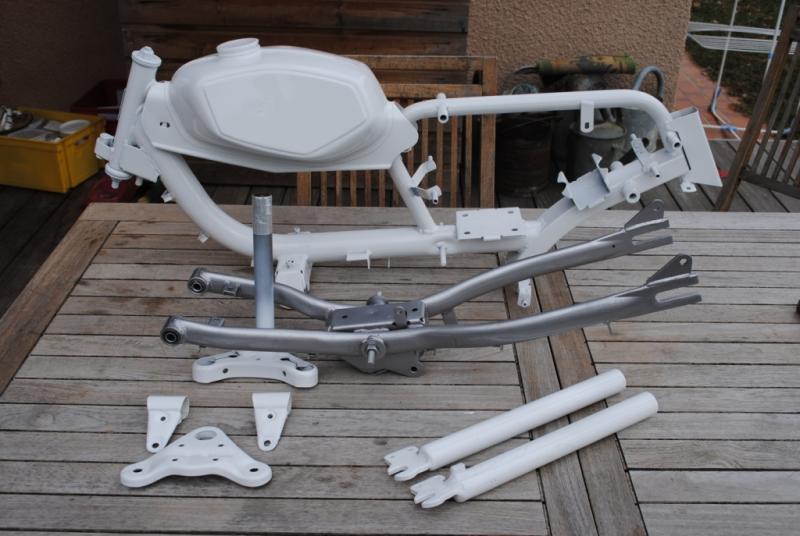

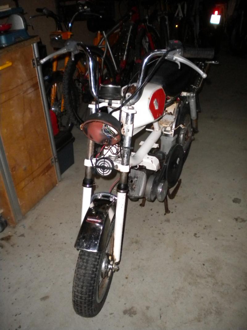

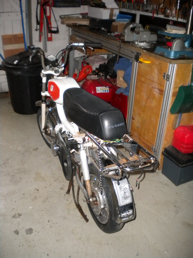

Le team s'est enrichi d'une nouvelle unité: Un GT10C blanc et Orange de 1975 suivant la datation de Gicou31.
Un peu de travail est néanmoins necessaire avant d'aller bruler l'asphalte... comme debloquer le moteur par exemple et lui trouver un moyeu de frein arriere (pour s'arreter avant le mur) plus quelques details que je vous laisse decouvrir sur les images.
Gwennadu Mr. Green Okay

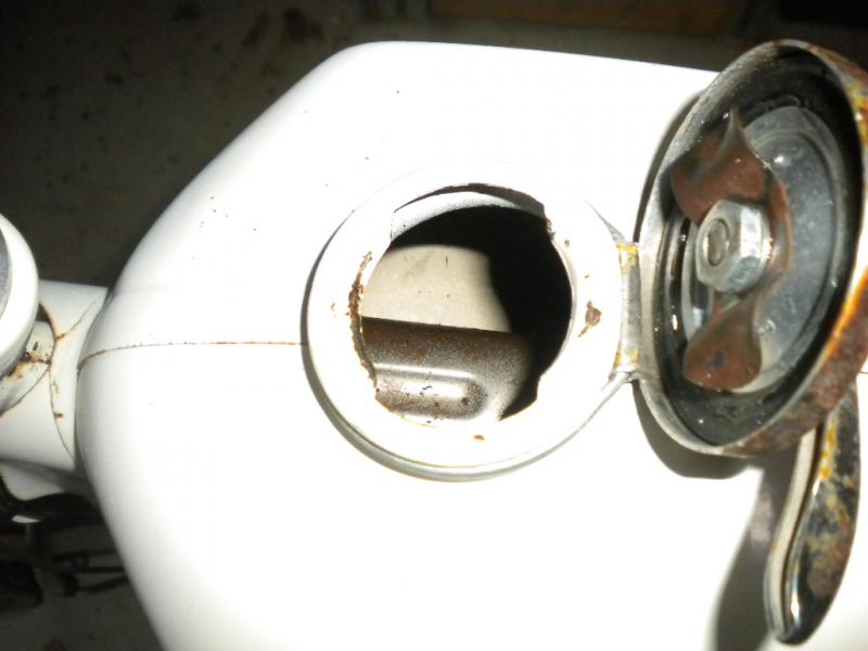

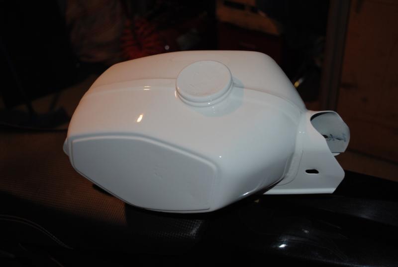

La super bonne nouvelle: l'etat interieur du reservoir:
sympa en blanc!!!
Grassmaxx
la classe !! Okay
gicou31
du travail mais a la fin il sera le plus beau Okay
P.S. la fourche n'est pas droite ou c'est un effet sur la première photo ?
passioncollection67
tu a monté un team maintenan  lol Mr. Green  bon courage a twa gwennadu

La fourche est tordue mais pas irattrapable. Un bon coup de presse la ou il faut et ce sera bon.
Pour le grippage moteur, j'ai a l'instant résolu le probleme: demontage du moteur et mise en place a l'etau, deux coups de marteau sur le piston avec le manche du maillet comme cale et le cylindre est venu Mr. Green
Etat des lieux : nickel! juste les segments a changer je pense. Okay  Il etait juste gommé...

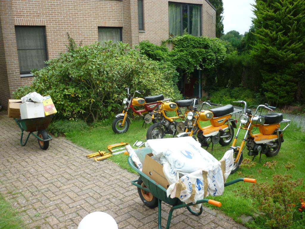

tiens juste pour le fun
gwennadu sa te tente que je viens te rejoindre niveau nombre gt10 pour qu'ont monte une team
Mr. Green  le fou du gt10 a encore frappé Mort de Rire
Je ne connaissais pas le modele vert avec des poignées oranges... sans doute un modéle reservé a la Belgique... Mr. Green
La fourche de celui avec le reservoir chromé me parait un peu longue: 103 SP?
Tu as de quoi t'occuper.
fandeoltimer(jason)
Laughing  oui spécial belgique ultra collector Wink  ( c'est la 5ième gt10 enfaite :d un  vrai puzzle :p)
oui oui la fourche est bcp trop long je l'avais monter vu que je ne retrouvais pas les ressort de la fourche d'origine
mais vu que j'en ai a gogo maintenant je vais la refaire ( la preuve tu les vois sur la pelouze)

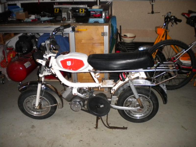

Apres la defaite je suis parti me consoler dans le garage. Voila le resultat de l'apres midi :

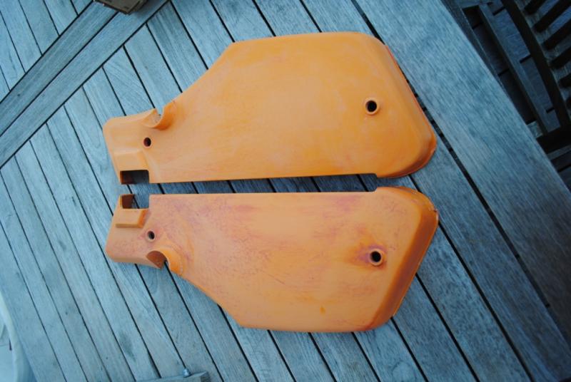

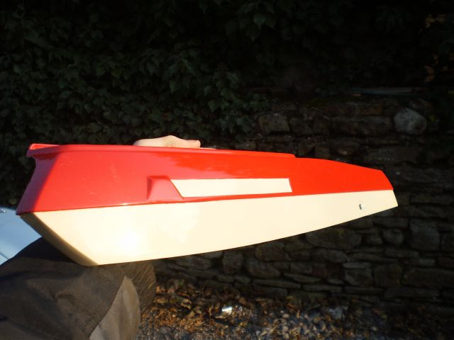

Les pieces de retour de peinture:
Les caches de JJg59 apres decapage ponçage
Star trek en courte finale

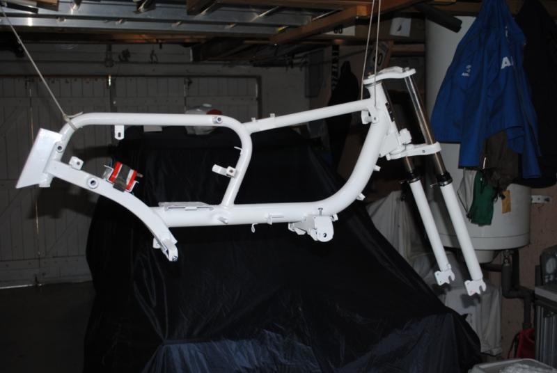

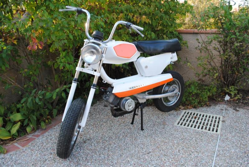

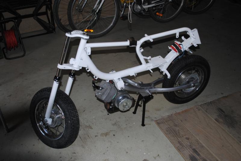

Avec la fourche redréssée. On voit pas bien mais les ressorts sont ceux de fandeoldtimer (Jason)
 Comme quoi même si il est Belge...

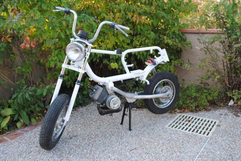

Avec des roues et le moteur (Jason n'en mets pas de moteur sur les siens... En même temps c'est un Belge...)
Allez on se lache! un guidon!!!
Et le bouquet final avec quelques morceaux juste posés pour le fun et faire croire qu'elle est finie...
Et voila, c'est tout pour ce WE. Bientot la suite.
Gwennadu Okay
wouaaa, ca fait plaisir aux yeux
Il est pas mal sans garde-boue en fait
Cte pression qu'il met le McBB! Je suis sur quelle te plait un peu plus comme cela:

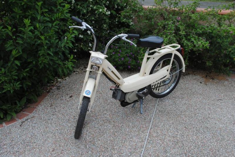

c est du ral 1015 ???il me semble palot????
RAL 1015 Ivoire clair:
RAL 9016 Blanc traffic: le GT10 MSN002
