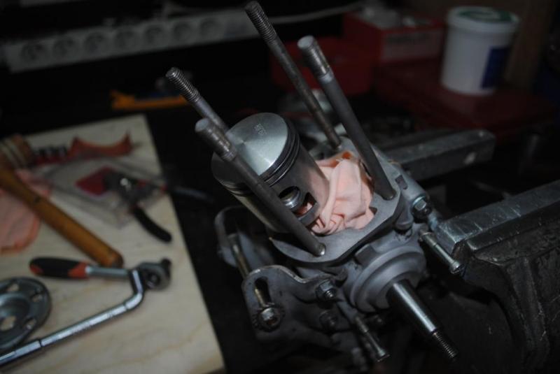

voilà je possède une 102 sp de 1979 en vue de sa remise en état et étant nouveau dans le monde de la mob, je suis a la recherche de pièces, mais aussi de bon plan (adresse, sites internet...).
tout d'abord je recherche des segment pour mon brelon, mais les anciens ayant pété au démontage, ils ont fini a la benne... Embarassed du coup pas de mesure précise. Pourriez vous me dire si cela conviendrait?

oui c'est le bon mais attention a la côte de ton piston, là il est marqué K faut que sa soit la même lettre sur le tien pour qu'il rentre correctement dans le cylindre.

ok merci les gars. ou ce trouve la lettre K sur le piston?
La lettre du piston est frappée sur le dessus, sur  la partie bombée.
Il faut d'ailleurs toujours remonter le piston avec la lettre vers l'avant du moteur.
Mais il arrive qu'il n'y ai parfois directement le diametre
 De plus verifie ton jeu a la coupe de tes segments.
Pour ce faire monte ton (ou tes) segments seuls dans le cylindre (sans le piston)
a l'aide du piston enfonce les legerement dans le cylindre de façon a ce qu'ils ne soine pas de travers
puis mesure avec un jeu de cale le jeu enrte les deux bouts de ton segment: tu dois trouver 0.3mm.
Si tu trouves moins, lime un peu (tres peu cela vas super vite) le bout de tes segments.

heu normalement 0.30 c est le maxi faut que sa soit compris entre 0.15 ET 0.30 mm de jeu a la coupe il m arrive meme de mettre beaucoup moins mais ca c est special moteurs mg  Mr. Green

Oui mais si tu a 0.3 tu ne peut pas ajouter de la matière.
Bien sur. Donc cela veut dire que tes segments sont nazes ou si il s'agit de segments neufs que ton cylindre est usé.
Ceci dit avec 0.3mm cela fonctionne quand même.
