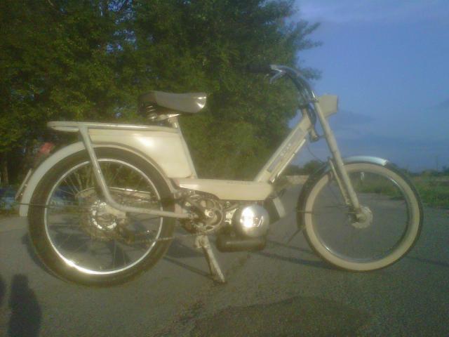

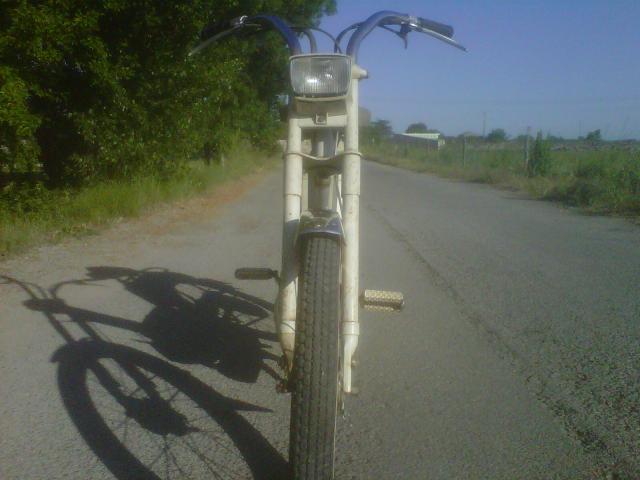

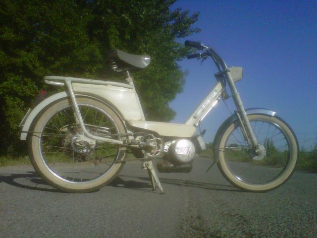

voila donc le topic de mon ptit 101 .
ici j posterais les photos , articles est autrss de mon ptit bolide .
voila déja quelques photos prisent avec mon telephone , donc dsl pour la qualitée pas top , j en refeurais avec l apn .
le voila donc aprés un gros nettoyage , un lustrage des chromes et le traitement renovateur des plastiques et cahoutchout au polytrol .
sx5
les pneu vont bien avec la couleur de la peinture ( le flanc beige  Mr. Green Mr. Green Mr. Green Mr. Green Mr. Green )

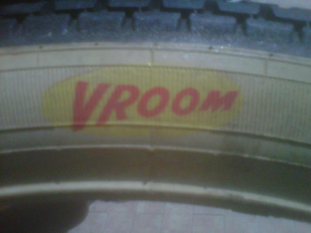

ahhhh bein c est les gommards d époque d origines , lol .
de bons vieux hutchinson vroum , enfin s qui l en reste , l arriere a litteralement exploser allors que j challer mon ptit cousin
donc je l est remplacer par un pneus neuf noir en 2 1/4 x 16 en attendent mes nouveaux gommards .
j ai un set de hutchinson vroum flancs blancs neuf d epoque qui arrivent d ici peut .
le pneus noir ca fait moche , et il est trop large et haut , j ai du tirer sur le garde boue pour qu il passe , et ca c est pas cool .

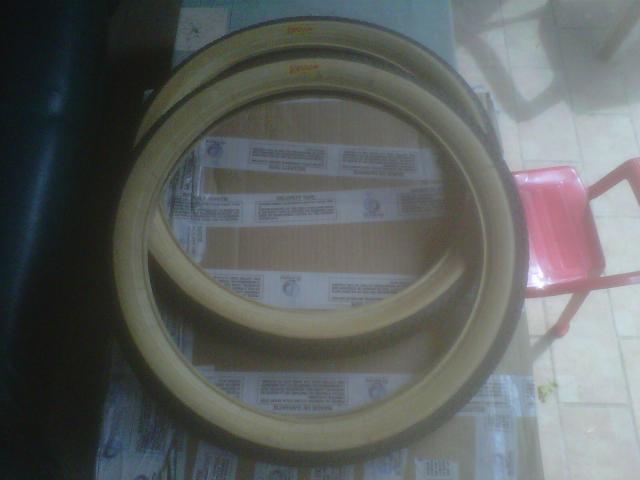

quelques news ( news gommards )
voila mon ptit colis qui vien d arriver , merci a jjg59.
voila , comme ca j aurais d jolis gommards d époque et j giclerais ce pneus arriere tout moche .
et rop gros en plus , c est un 2.1/4 x 16 et j ai du ecarter salement le garde bout pour le faire passer .
et ca c est pas cool , car j vais deuvoir le changer du coup , meme si ca s voie pas j aime pas ca .

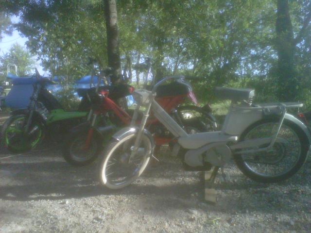

et pour finir , une ptite photo de famille :
en premier plant : le 101
en deuxsieme plant : ma rocval malaguti rocking 82
et en troisieme plant : la 103 rcx de mon ptit cousin que j retape .
sympa tout ça... Okay

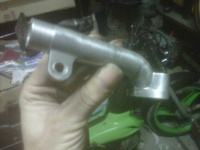

Wink  voila la pipe de 102 en prépa , racourci de 3 cm e lisser pour un polissage .
ca sert a rien mais c est zolie Mr. Green
reste donc a ajuster le diametre d enmanchement au carbu a 17,80 mm pour un montage dellorto sha 14/12 .
eric
Monter un carbu plus gros sur ce type de cyclo ne t'apportera pas grand chose , à part la consommation d'essence Rolling Eyes

Wink  un 14/12 c est raisonnable a mon avis .
Wink  e puis y a le pot le flute , et dans ma config actuel pot flute , dellorto 15/15 sur pipe d origine ( bridée )
j ai déja plus de puissance et surtout plus de couple , a par que la courbe de puissance c est deplacer vers le moyen regime donc trop creus a bas regime .
donc j pence que le 14/12 seuras plus adapter au moteur .
ensuite je vais faire une prépa sur le haut moteur et revoir le taut de compression , la ca deuvrais etre bon .

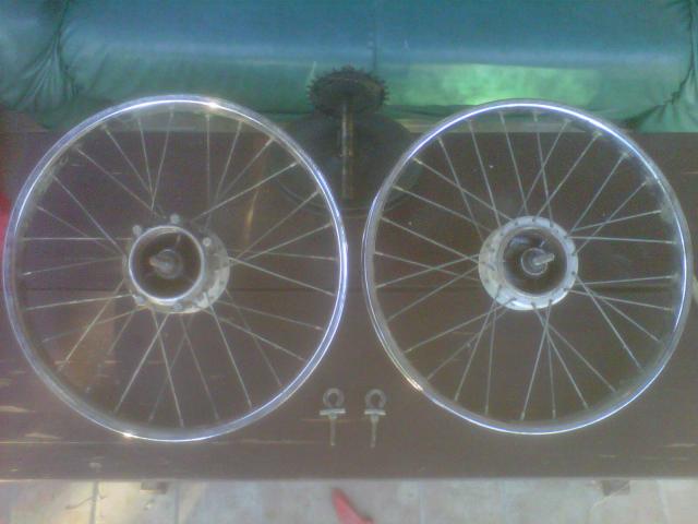

a suivre , une paire d jante a rayon de 103 vogue kazi identiques au origines mais avec des tambours en 80 mm au lieu des 70 mm .
j vous posterais bien sur quelques photos une foix le tout monter .

quelques news ( nouvelles roulettes )
Wink  a y est elles sont arriver mes tites roulette de 103 vogue .
ca va elles presentent bien pour de l occase , pas d mauvaises surprises elles tournent ronds Okay
juste va leur falloir une tite revision : graissage et reglage des roulements , nettoyage et lustrage , et elles seuront monter des hutchinson vroom neufs .
seul ptit blem , le gars a confondu couronne avec plateau , mais rien d grave j trouverais bien une courronne .
pour les tambours de freins c est bon j en est , reste plus qu a monter tout ca .
une petite  amélioration bien appréciable...
mistah-tx
Wink  exact , ca m permet d ameliorer mon freinage tout en gardant un look d origine .
cependant aprés test a blanc va y avoir de l usinage dans l air au niveau des tambours pour les faire rentrer entre les bras et la fourche .
si c est jouable c est nickel , et si ca peut pas s monter bein j remetrais des jantes de 101 ou 102 en 16 pouce et j garderais les roulettes de vogue pour un autre projet .
