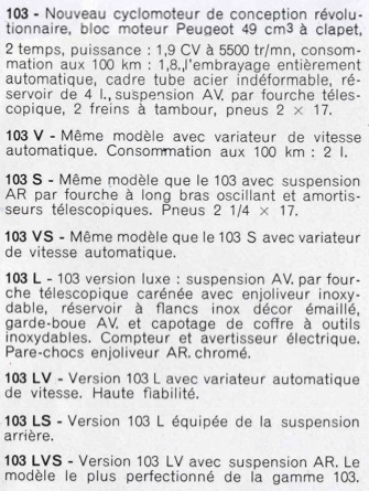

J'ai un doute sur l'appellation VS, il me semble que c'est plutôt une 103V, dans le cas où elle ait un variateur bien sûr sinon, ben 103 tout court !

"viorne""viorne"103v
l'ajout du compteur fait passer la consomation de 1.8 a 2l aux100 !!??
Non, c'est le réglage carbu qui est différent... Sur les BB on passe de 10 à 12 mm.
en fait c'est un 103 L (pour luxe: compteur, klaxon electrique, GB inox à l'avant,porte de boite à outils chromée...). mais comme la finition luxe ne fait pas l'objet d'une réception aux mines spécifique (vu que ça ne concerne que des accessoires) sur ta plaque, il doit y avoir marqué 103 "tout court"...
par exemple, la plupart des 103 VS que l'on voit sont en fait de LVS... (en fait , je crois même que je n'ai jamais vu de véritable VS!)
...bicoze le vario!
"McBB""McBB""viorne""viorne"103v
...bicoze le vario!
