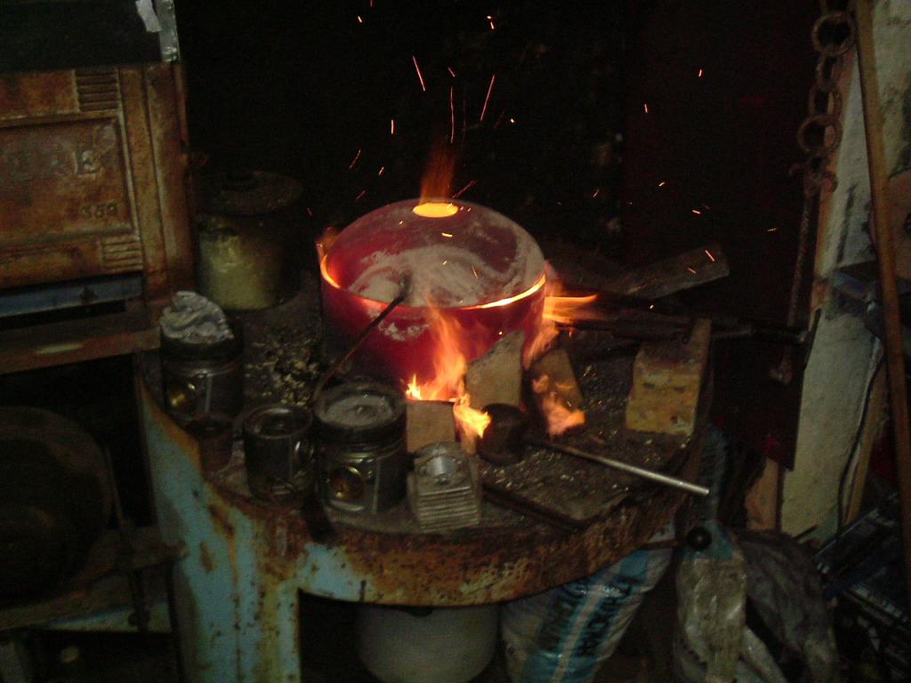

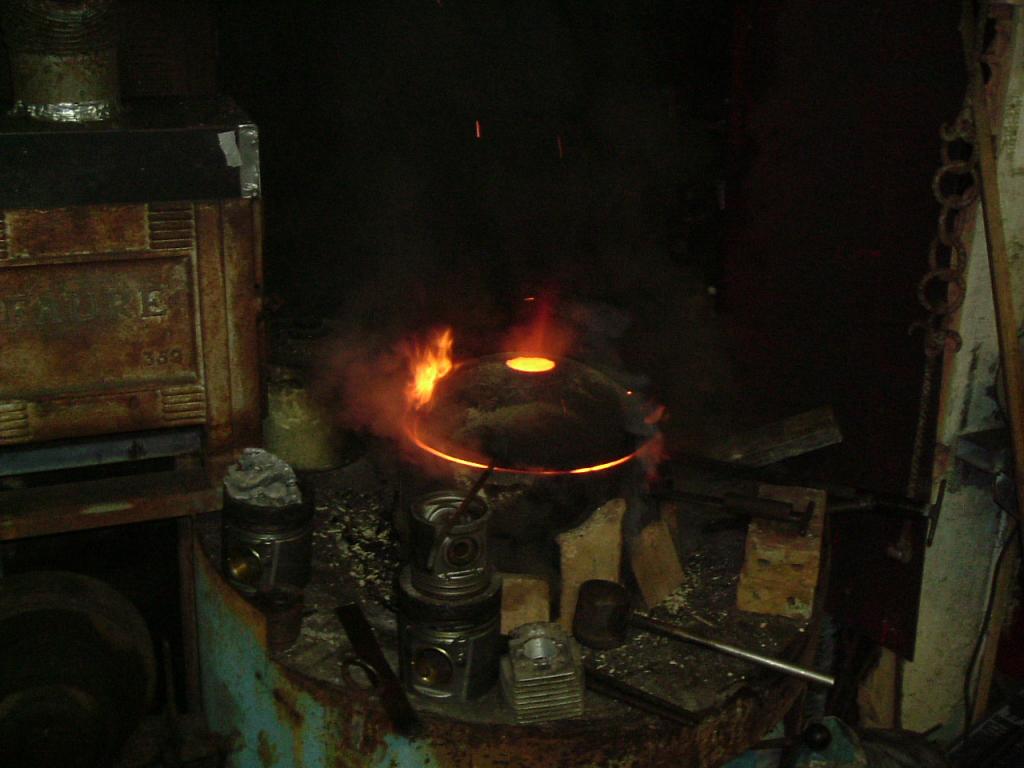

bon ben ca commence par l alumage de la forge ! comme j ai pas encore de four de fusion je fait ca avec une cloche que j ai fait dans un petit ballon d eau que je met sur la forge
pis quand c est chaud

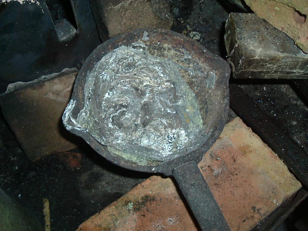

la louche de fonderie recuperé dans un atelier de protesiste dentaire ( merci )

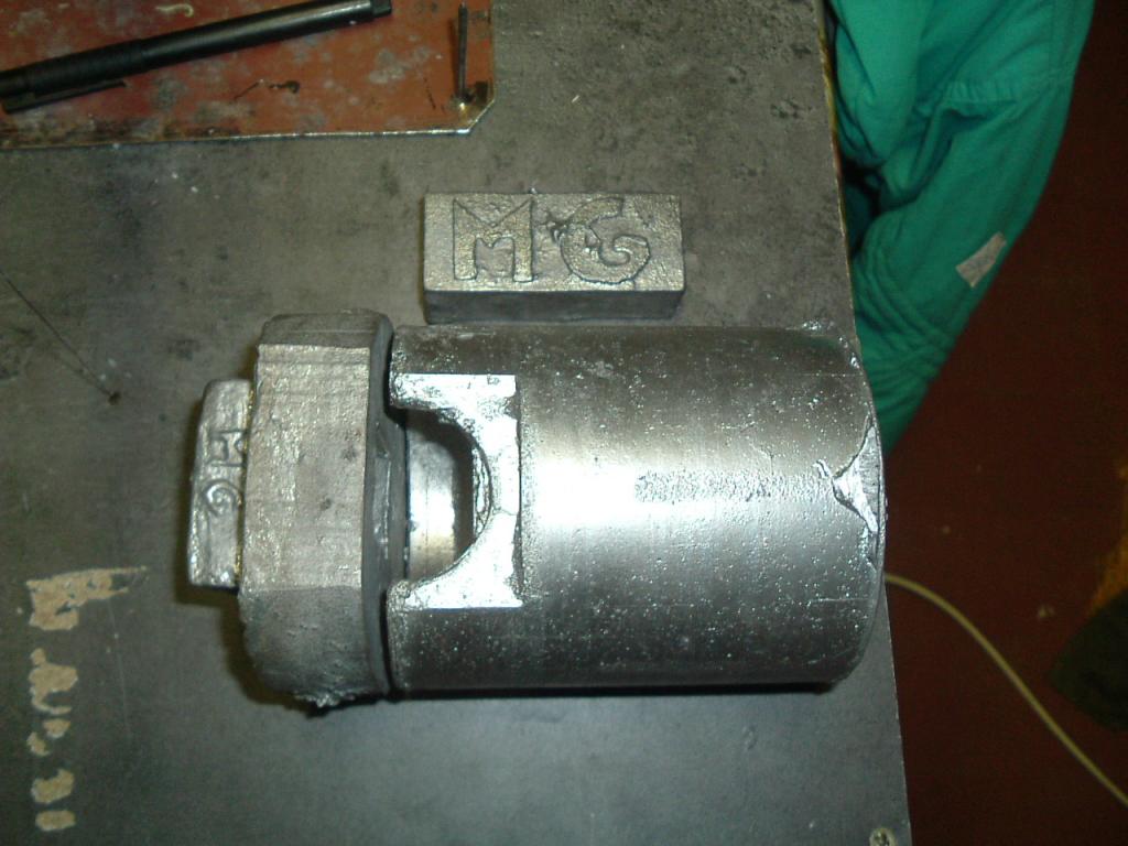

quellques pieces brutes
de quoi passer du temps sur le tour et la fraiseuse puis y a d autres pieces en vue
