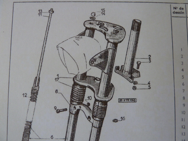

Hello !!!!!
Je me permet de relancer ma demande en espérant que dans vos nombreuses restaurations vous avez été amené à devoir changer les pièces caoutchouc ( en accordéon ) qu'on appelle communément " soufflets " et dont la dénomination officielle de Peugeot est ; manchons protecteurs en caoutchouc "
Si " positif " ;, quelle est la solution que vous avez appliquée sans ( trop ) dénoter de l'original ????
Une petite photo du catalogue pour illustrer ma demande ( rep 17 )

Désolé mais j'ai beau chercher et rechercher , je n'ai malheureusement pas trouvé le soufflet chez Macadam 2 roues dont les dimensions et le nombre de spires correspondent  aux pièces d'origine .
Pour mémoire , le diamètre de l'original est d'env.  45 mm , la longueur 65 mm et le nombre de spires de 7 !!!???

   Les spires des soufflets de crapsdesign sont déjà au nombre de  13  au lieu des 7 sur              l'original
Alors question n'est ce pas gênant au niveau de la compression de l'amortisseur ???

non, ça ne doit pas être génant, au pire, tu dois pouvoir les raccourcir.

désolé McBB mais oui c'est gênant même raccourcis le caoutchouc étant beaucoup plus épais , la fourche n'aura pratiquement plus de débattement... autrement dit pas d'amortisseur , après ça roule quand même !  Okay
 comprend pas le problème .. les bons soufflets sont en vente sur le bon coin très souvent par Marc Deschamps du solex.com  ...
