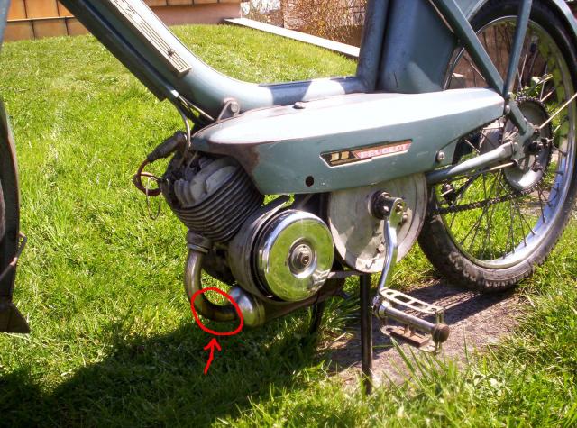

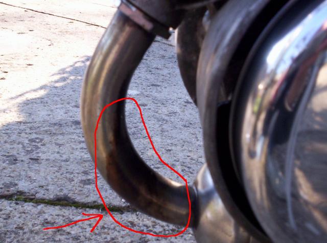

voilà je vous expose mes problèmes sur ma peugeot BBV:
_1_ il y a une petite fuite au niveau de l'ecrou de serage du pot d'echappement qui projete de l' huile noirâtre sur le garde boue avant. Je pense savoir d'ou vient cette fuite (problème d' etanchéité), ma question est: est-ce normal d'avoir autant d'huile (ou résidu) qui sort au niveau de l' echappement? Le problème est que s'il n'y avait pas cette fuite la totalité de cette "huile" irait dans le pot et vu la quantité... ça ne ferait surement pas du bien à l' echappement.
En bref est-ce normal d' avoir autant d'huile qui sort vers le pot?

Pour l'huile dans le pot, y'en a toujours un peu mais ça dépend beaucoup de la qualité et donc de la quantité. 2 % de synthèse suffisent.
Pour éviter les projections sur le garde-boue avant, changer le joint en cuivre sans doute encore disponible chez Peugeot en neuf.

ton pot etre calaminé si ton pot progette de l'huile noiratre c'est parce que ton mélange et trop riche en huile,il faut que tu face ton mélange toi même avec de l'huile sintétique car elle ne calamine pas le pot.Ton mélange doit être à 4%d'huile ensuite décrasse ta mobylette en accélérant a fond toute la saleté va sortir par le pot.Tu peut me faire confience car je suis mécanicien moto. A bientôt. Hailander
