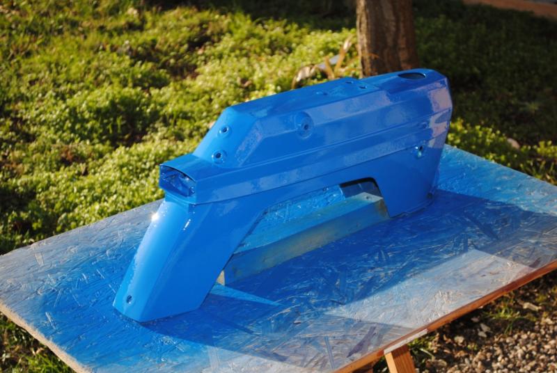

Pour la couleur je suis dedans en ce moment jusqu'au cou...
Solution 1 :
a) laver a l'acetone jusqu'a obtenir le bleu d'origine (attention cela bouffe le plastique mais c'est ainsi que le couche passée par les UV s'en va)
b) poncer au papier de verre fin
c) poncer a la laine de fer 000
d) finir de polir au mirror ou avec une pate a polir
Solution 2 :
a) poncer a la laine de fer 0
b) passer une couche d'appret special plastique
c) repeindre en bleu traffic RAL5017 (c'est tres proche du bleu gitan)
Attention de ne pas faire tomber la coque apres peinture....

Gwennadu, attention, ce n'est pas le même bleu sur les premiers 104. (Ton garde boue est magnifique, c'est pour moi ?
C'est ce que je dis : le bleu gitan tres proche du bleu traffic (5017) n'est apparu qu'apres.
Pour le GB si tu le veux il est a toi... mais dans son etat actuel apres avoir valsé du haut de la table de jardin sur laquelle il sechait au soleil....
