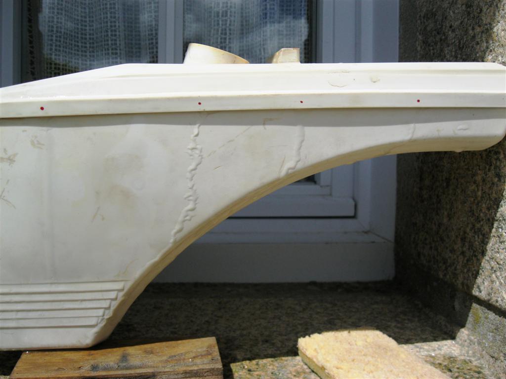

Je m'appelle Froment, je réside dans le Finistère et j'effectue la restauration d'un Peugeot 101 de 1968.
J'ai un problème avec le réservoir en plastique qui fuit l'essence au niveau de la jonction entre la partie supérieure et le bac.
Voici une photo du réservoir avant redémontage :
Voici la zone d'où l'essence suinte :
Après plusieurs recherches sur Internet, j'ai pensé que la meilleure solution pour obtenir une étanchéité serait de souder les deux parties, car il s'agit d'un plastique thermoplastique qui se ramollit à chaud.
J'ai donc effectué une soudure à l'aide d'un fer à souder :
Malheureusement, je n'arrive pas à obtenir l'étanchéité. Les tests effectué avec de l'eau génèrent des gouttes à plusieurs endroits du pourtour...
Je précise que j'ai gratté entre les deux pièces pour tenter d'enlever le "joint" de teinte rosée, passablement détérioré qui a été inséré lors de l'assemblage en usine. Je n'y suis pas parvenu parfaitement.
Il est possible que celui-ci interfère dans ma tentative infructueuse de soudure

Je précise, pour finir, avoir déjà tenté d'étanchéifier (avant peinture) avec de la résine polyester armée de fibres, mais des fissures sont apparues (elle se "décolle" du plastique).

Je précise que le mien n'est pas "fendu", mais "décollé" au niveau du plan de joint entre les deux parties (le dessus et le bac).
Et entre ces deux parties, un joint a été inséré à la fabrication... ou c'est une colle?
En tout cas, dans certaines zones, les deux parties se séparent d'elle même.
Je ne pense pas que ce soit le résultat d'une chute, peut-être une mauvaise fabrication...

L'essence suinte assez fortement (environ une à deux gouttes par seconde)

Je serais "presque" réconforté si je pouvais trouver quelqu'un ayant le même problème sur son 101 ou 102.
J'avais lu sur un forum (je ne me souviens malheureusement pas lequel) l'anecdote d'un gars qui racontait que,
durant sa jeunesse, il effectuait deux fois par semaine un trajet de 20 ou 25 Km pour aller prendre des cours
de pilotage. Il faisait le trajet avec un cyclo peugeot 101 qui fonctionnait très bien. Mais il précisait, qu'à cause
des fuites d'essence du réservoir, il arrivait généralement toujours à destination avec les mains qui empestaient
le mélange deux temps !?
A +
Jean-Pierre
FROMENT
A  Jonathan :
je prends note de la suggestion concernant la dilution à l'acétone.... merci !
Reste à savoir si cela ne risque pas d'altèrer la résistance finale (le durcissement est obtenu par une réaction chimique entre du
méthacrylate de méthyle et de l'acide maléique).
L'acétone est préconisée pour le nettoyage des outils, c'est donc un dissolvant du produit fini.
Mais de toutes manières, le conditionnement minimum est de 50 cl.
On peut pas acheter moins.
LouisBB
 Salut Froment, en effet mes 102 sont a réservoir avant, mais si sa peux te réconforter, un ami (et ce n'est pas le seul à avoir ce problème) à un suintement en dessous de son réservoir, pourtant avant lui aussi.
Je vais aller lui réparer cela la semaine prochaine, je vais tenter la colle bi-composant a 1€ les 75ml (chez les hard discounters du bricolage (BABOU, "1,2,3,5€"...)
tiens nous au jus
edit : pour info, avec cette même colle, j'ai bouché une multitude de petits trou dans un pot, puis j'ai ponçé la colle et peint, et bien sa tient très bien
Louis, pour les pots tu peut souder sinon Wink
Pour le reservoir, je pense que le mieux est d;acheter un cyclo plus ancien qui a un reservoir en metal Mr. Green
