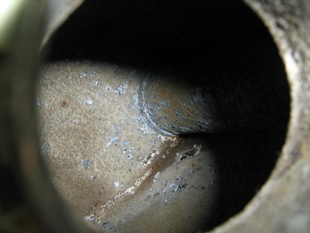

voici deux photos avant/ apres le dérouillant phosphatant restom Smile
je m'attaquerai a la résine quand il fera un meilleur tps
on dirait qu'il y avait une peinture noire à l'intérieur avant
il semble en rester qq points, et un peu dans le goulot

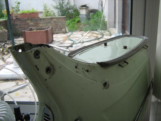

et sinon, avez vous une idée du role qu'ont pu avoir ces petits trous percés à l'arrache?
Ceux en aut ont l'air de tenir la selle, je connais pas le systeme, mais si ta selle etait tenue avec une seule fixaton, ca a du bouger. Pour celui plutot a l'arriere, c'est pour le porte baggages non?
Si j'ai raison (j'en suis pas sur), je connais plus les BB104 que toi, tu devrais me la filer tu sait Mr. Green
 tu parles des deux petits au milieu , c'est pas net sur la photo
inconu
sinon, j'en ai jamais vu, mais j'ai entendu dire que il y avait un BB104a suspensions apparents???
Gortiti
non je parle bien des deux petits trous bien au centre de la photo, dsl
tu ne t'y connais pas encore plus que moi en bb104 Laughing
(les deux devant tiennent la selle qui repose à l'arrière à l'aide des deux vis qui ressortent, et le trou plus sur la droite de la photo sert bien à tenir la suspension qui est à l'intérieur, ici à ressort et non à anneau neiman, mais ce trou est là pcq la vis est trop courte pour aller de part et d'autre du carénage)
ces deux petits trous devaient tenir un accessoire j'imagine...
on voit qu'ils ne sont pas d'origine, le foret de la perceuse a glissé et rayé la peinture

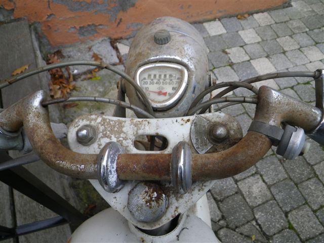

ah ouais? ca avait quelle tete?
EN voila un par exemple, devant ,e guidon sur un des ecrous des fourches.
apres:

effectivement, je n'avais jamais vu ces petites plaques
je n'ai pas l'impression que s'il y en a eu une, elle ait laissé une trace derrière elle (comme la peinture moins passée qu'autour)
mais si je trouve une plaque de ce genre dans une bourse, j'en installerai peut etre une Okay
Un anneau était fixé pour passer la laisse et pouvoir promener le chien ....!  un anneau en  U
ces plaques etaient soit sur le guidon, soit sur la fourche, ou sur le "tube" a l'avantdu cadre ou rentre l "boulon de fourche". Pour moi, maintenant,; ces plaques sont des "accessoires", et ca caracterise la mob!
C'ezst aussi pratique pour savoir l'histoire de sa mob... Mon BB VT avait le nom "BERNADAS" dessus, et la famille habite au village a cote Mr. Green Je suis pas encore alle les voir, je crois que le premier proprietaire est mort, on verra bien...

quelques nouvelles :
au début, tout (re)marchait très bien sur mon bb, puis au bout d'environ 150 km, il s'est remis à faire comme avant, c'est à dire que quand je pousse à plein régime, il s'effondre
bref, je reviens à la solution d'avant, réservoir périphérique, et là, plus aucun problème...
je pense d'abord que c'est le robinet qui a un problème, et en le démontant, je m'aperçois qu'il se bouche encore!
I y a une sorte d'aglomérat de poussière de résine de restom (j'ai du gratter pour percer la couche devant le bouchon de réservoir)
et de rouille! encore!
bon pour la rouille, c'est tres fin, ce n'est pas ce qui a bouché... mais l'essence avait une bonne couleur de... diarhée? Rolling Eyes
donc j'espère que cette poussière de résine est partie avec cette vidange, et que la rouille va s'arreter... en tous cas, le traitement au restom semble limite...
Tu n'as sans doute pas assez éliminé la rouille .... ou bien la résine n'est pas allée partout ...
  J 'ai eu ça sur un réservoir .....le restom n' a pas été bien réparti dans le réservoir ......
  Il faut rincer ...dégraisser  .....et en remettre une couche ....et repérant  ou sont les MANQUES ....
sur mon BB3T, le reservoir etait bien rouille a l'interieur. JE sais que tu ne peut pas le faire, mais je l'ai demonte et nettoye en secouant avec de leau bouillante et des cailloux pointus. Ensuite, il etait encore un peu rouille, j'ai simplement mis un fiultre d;essence. Le premier filtre s'est "rempli" de merde assez rapidement, mais quand c'est passe j'ai mis un nouveau filtre et c'est bon. MEt y un filtre, ca resoudrait tes problemes de carbu, mais pour le robinet je sais pas :/
Gortiti
justement, je n'ai finalement aucun prob de carbu ou de robinet, juste de la merde qui s'accumule devant le robinet, et le bouche
mais je vais etre patient et faire des vidanges regulierement...
au moins, je n'ai plus aucune fuite Smile
ouaip, je te conseille de le remplir d'eau, secoue ta mob, vidange. Refait pleins de fois jusqu'a que le'au soit transparente a la fin. Tu peut aussi faire "sauter" ta BB, mais bon, c'est pas le meilleur truc a faire sur un cyclo d'e[poque...

 Je reviens sur les petits trous dans le support de selle. Cela pourrait être une fixation de porte-bagages si tu as les mêmes de l'autre coté et une selle mono.
Les plaques de propriétaire se fixait avec une seule vis si j'ai bonne mémoire
La plupart des plaques se fixait avec une seule vis ....!
C 'était l'emplacement pour fixer la canne à pêche .....!

miko, je n'ai ces trous que d'un coté... donc pas pour un porte bagages, mais en effet ca aurait pu Okay
de toute facon, je vais rappeler le vieux qui me l'a vendue, il me l'avait demandé, si j'arrivais à la remettre en route, donc je lui demanderait

les plaque je ne savait pas que c'etait obligatoire mais sur une des sx5 que j'ai il y en a une accrocher a la fixation du klaxon  Mr. Green  j'ai jamais regarder se qui etait ecrit dessus
C'etait obligatoire dans les annees 60, mais apres je ne sais pas, je pense que les sx5 sont trop recents pour ces plaques. Seulement mes "vieux" cyclos en ont: bb vt de 1963, bb3sp de 1961, solex 45 (je sais pas l'annee!).
sx5
Et bien je suis persuadé que c'est sa sur une de mes sx5 et c'est peut être un peu comme on avait fait avec mon vélo quand j'était en colo on avait fixé une plaque sous la selle c'était peut être pour quelque chose du genre ou quelqu'un qui savait pas et qui par prudence en a mise une Wink
