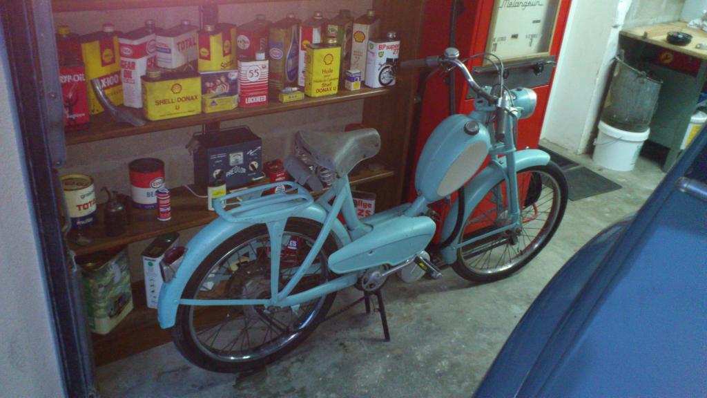

j'ouvre ce post en vue de la restauration de ma BB acquise aujourd'hui même ! Je n'envisage sa remise en état style "sortie de chez le concessionnaire" qu'une fois que j'aurais tous les éléments et toutes les pièces !
Demain je chercherais tous les numéros qui pourront me permettre de savoir l'année exact afin de ne pas me tromper lors de l'achat des différentes pièces ! Pourrais je transmettre ici même ces fameux numéros ?

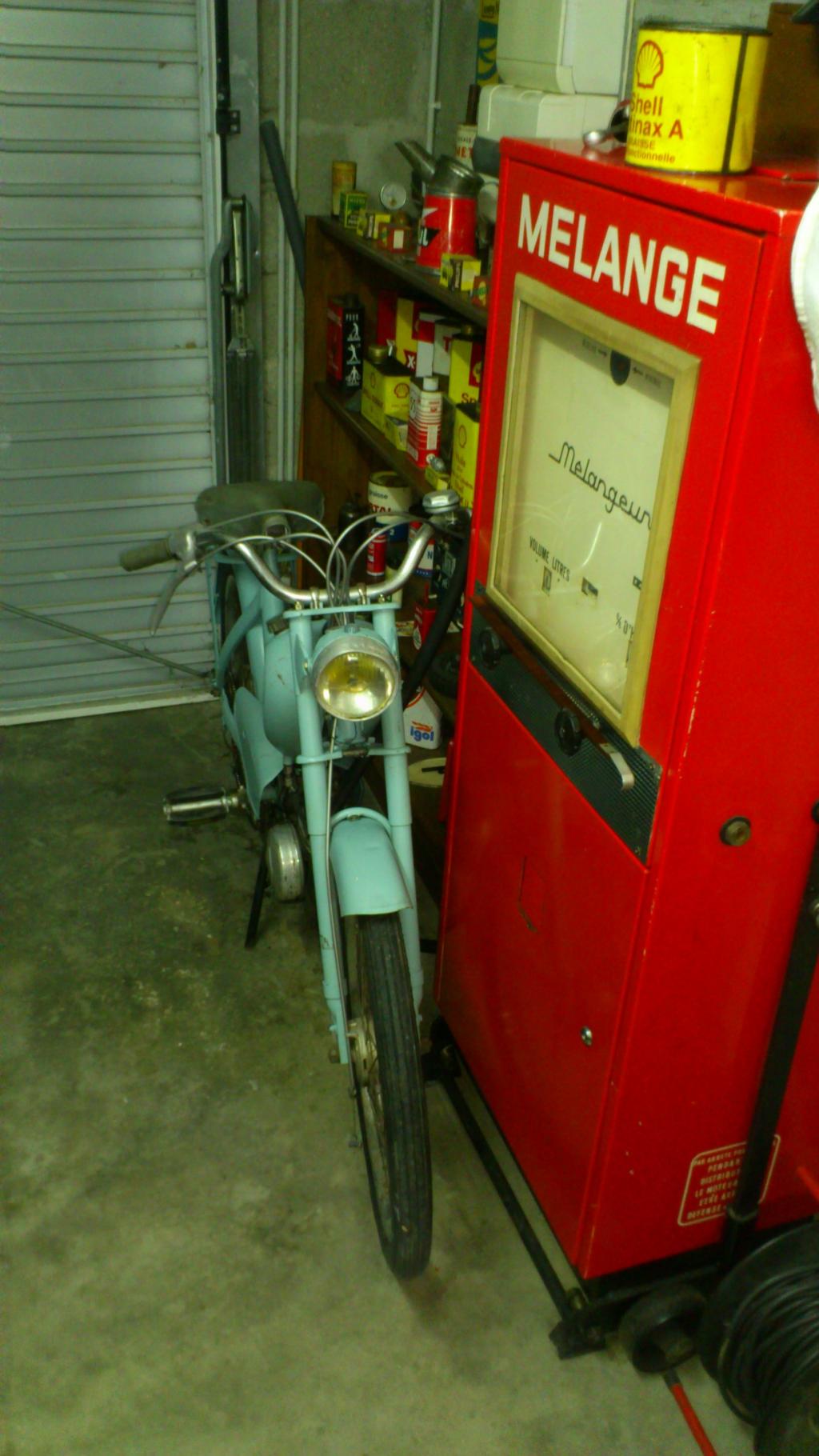

Je vous joint deux photos prisent ce soir :

j adore la pompe ca me rappelle des souvenirs Very Happy Very Happy Very Happy Very Happy
en plus d epoque
Il y a la Papamobile
Et aussi la Cocomobilette Very Happy
Eric60850
la pompe date de 1975, elle est à mes garçons ! Elle est en parfait état, je l'ai juste vidée car elle était vraiment lourde, depuis elle sert de décor et de rangement pour les mallettes outils !
 j'aime bien les vieux bidons aussi
