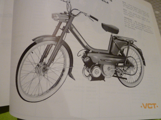

Bonjour !
Juste une petite question/réflexion .......
Est 'il possible de transformer ( aisément) un moteur de CT en VCT par l'adjonction d'un variateur
sans trop de complications ?
Un grand merci aux spécialistes pour vos lumières !
Il faut "juste" changer le vilo et le carbu.
Ensuite sur la partie cycle, il faut changer l'axe de pédalier, la poulie, la couronne et la roue libre et bien sûr trouver un vario.
houla la .......
ça me parait tout un monde .......mais comme en fin de compte j'ai un deuxième CT épave avec un moteur à vario cela est peut être un peu moins ardu qu'il n'y paraît !
