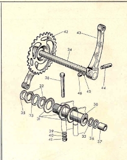

Quelqu'un aurait 'il les cotes de l 'axe repère 34 du schéma ci dessous? Merci d'avance.
tu peux mettre un axe de bbv , faut que je regarde  Idea Idea
diametre 16 , Lg 185/190mm
Je viens de voir la réponse Embarassed (réactif le gars...) Merci. Une idée de la cote des fraisages pour les clavettes? C'est surtout leur position sur l'axe. Pour la profondeur et la largeur je prendrai modele sur les manivelles.
j'en ai un qui traine , je traque!! je traque!!!!
