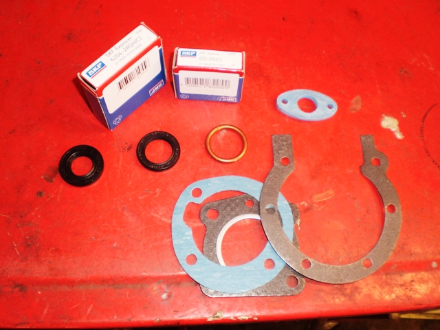

tu trouveras tous les joins sur http://www.solex-motobecane.com/

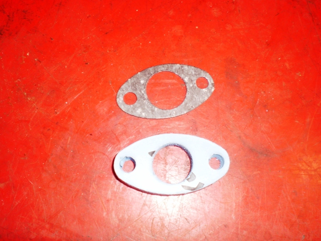

le seul qui laisse à désier est celui de la pipe, qui fait environ 5mm d'épaisseur : celui qu'ils t'envoient fait la même epaisseur que les autres.
c'est le seul que je n'ai pas changé, il avait l'air bien
et en passant, au début, ca ne devait être provisoire, mais mon joint de culasse est toujours fait en carton de boite de biscottes
je me disais que je le changerais quand j'aurais la motiv' mais vu qu'il tient toujours bien, au moins pour voir combien de temps il dure, je le garde
j'ai ce qu'il faut en joints papiers , et spy roulements , et meme le joint d'admission epaisseur 5mm
