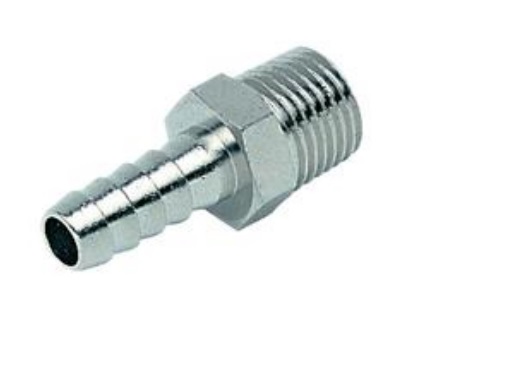

Pour ceux qui ne trouvent plus de robinet
Ok, ca ne remplace pas un robinet d'origine, mais avec cette pièce, (et éventuellement un robinet d'arrosage automatique au début de la gaine) ca marche aussi bien!
Surtout pour les robinets fuyards
http://www.conrad.fr/ce/fr/product/584915/Raccord-cannele-filetage-male-con…
(faites attention au filletage, il y en a plusieurs différents)
Les robinets "sur circuit" se trouvent facilement, ils sont utilisés sur les tondeuses. Bonne petite astuce, mais pas pour toutes les meules, certains ont la sortie a 90° au lieu de 180°.
Le meilleur c'est de récupérer un max de robinets d'occasion. On peux les tester aux bourses en soufflant dedans, ca garantie pas toujours que ca ne fuit pas, mais si on paye le robinet 1 ou 2 euros ca va.
