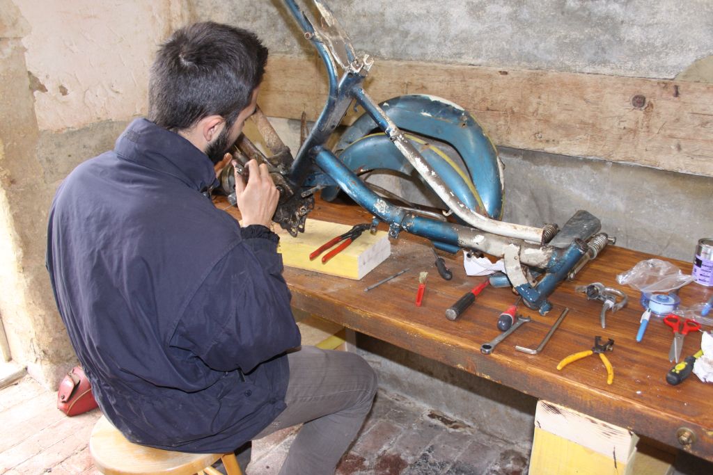

Pour commencer ma restauration il me fallait absolument un établi me permettant de travailler, j'en ai donc fait un sur mesure de 3m50 de large sur 90cm de hauteur :

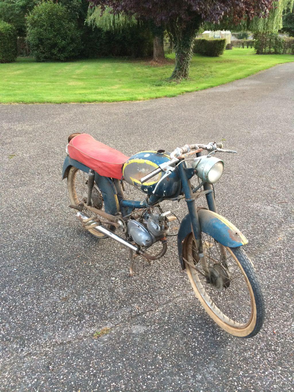

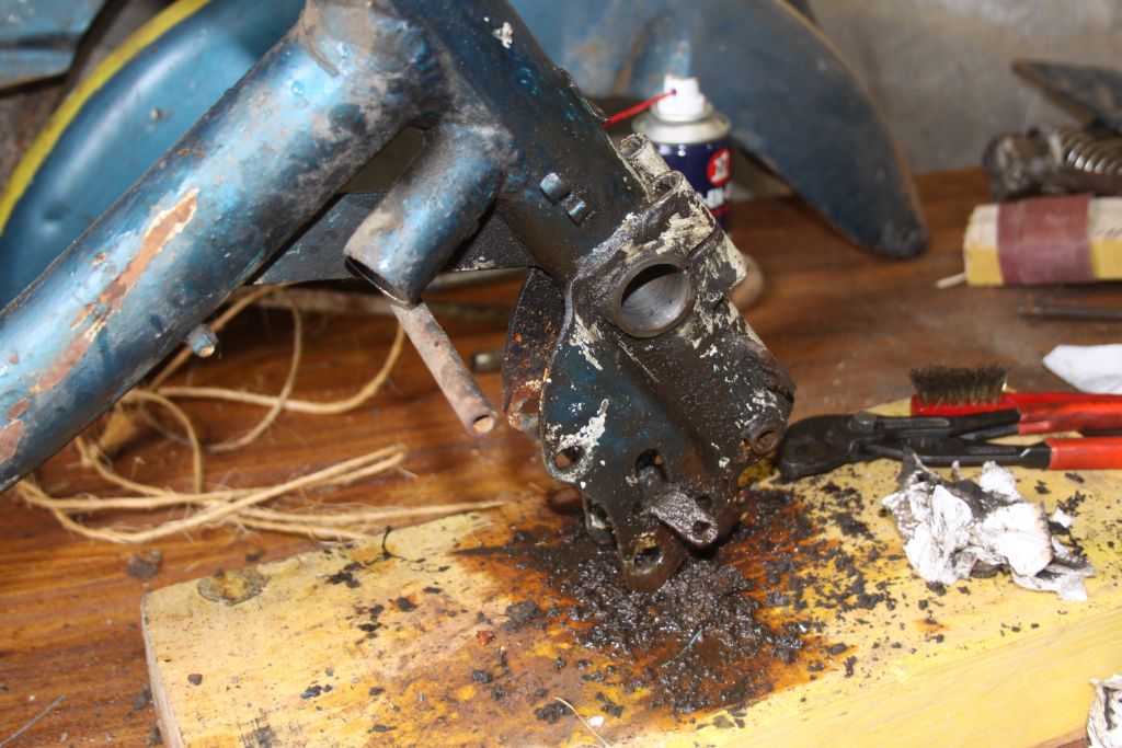

Donc on commence tout d'abord par le démontage de l'engin, c'est cracra :

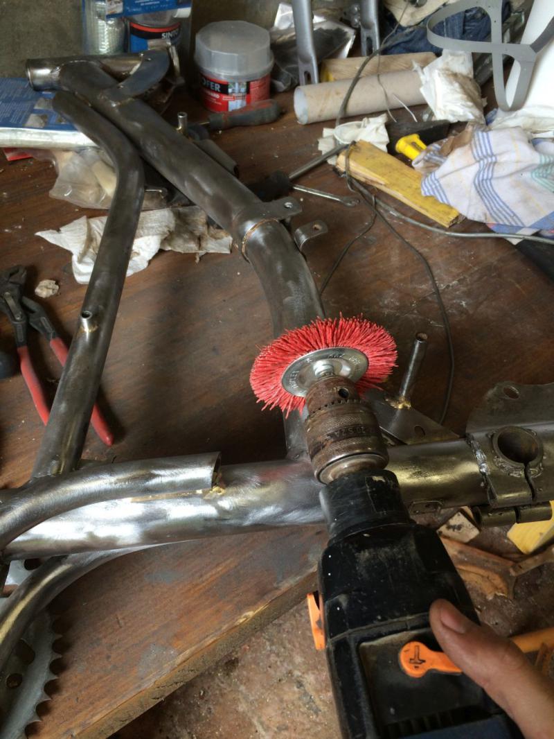

Donc je nettoie tout ça et comme on est dimanche je ne peux pas aller chercher de sable donc je fais des essais avec un mélange de soude, de colle à papier peint et d'eau :

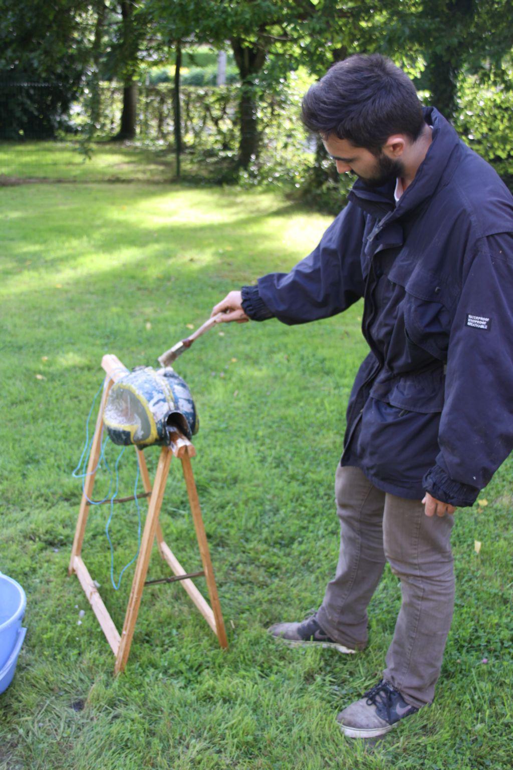

Après un échec certain de la technique je me lance dans le bain électrolyte, un chargeur de batterie, des batteries pour tromper le chargeur et un peu de soude dans l'eau :

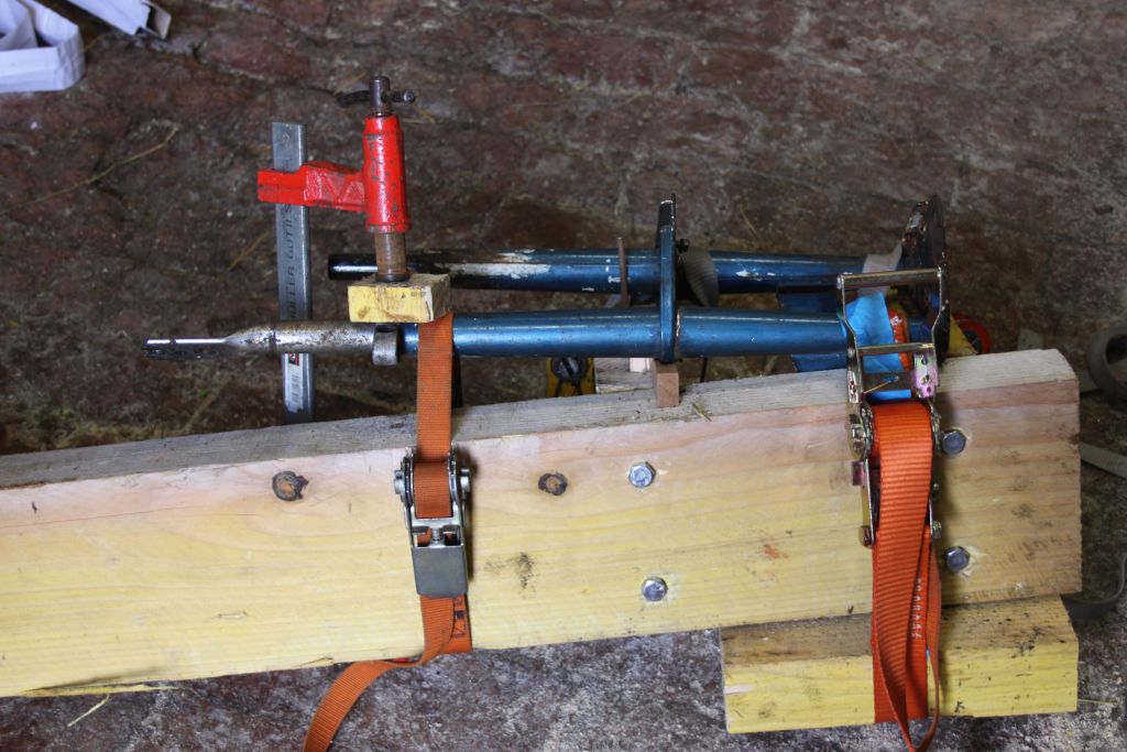

Pendant que le bain tourne, je me charge du redressage de la fourche avec un marbre fait maison, opération réussie :

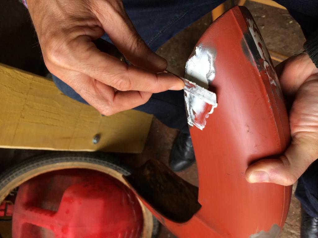

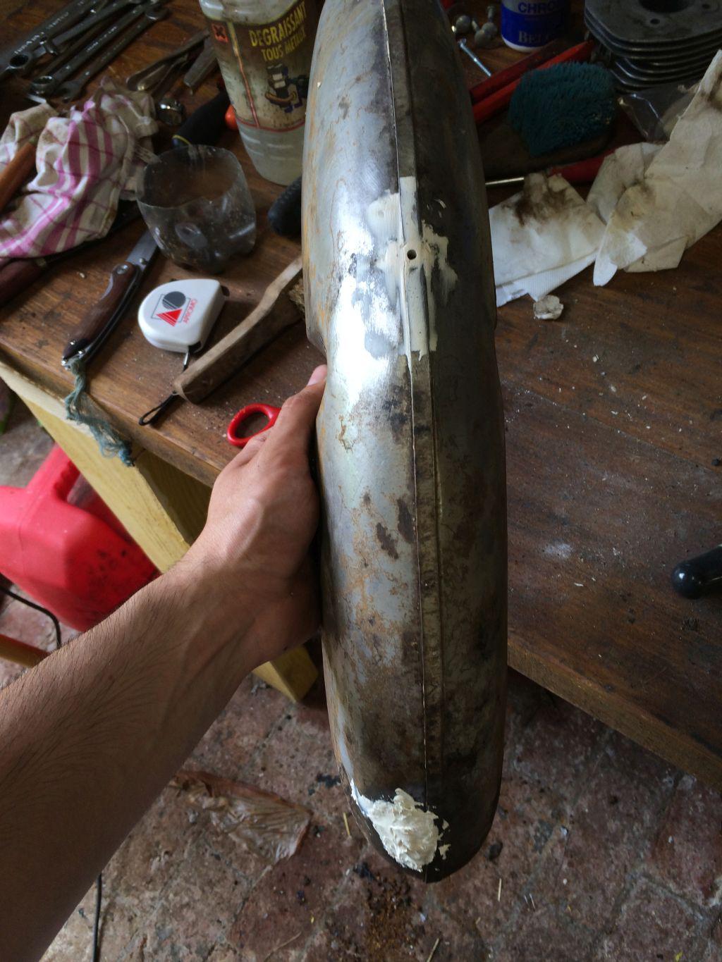

Une fois toutes les pièces nettoyées je me permet de les réparer avec du mastic sintofer pour reboucher les trous bouffés par le temps avec la rouille et remettre à droit les bosses :

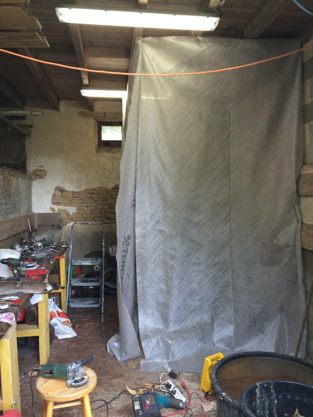

Dans l'objectif de tout repeindre, je me crée une cabine de peinture de piètre qualité et provisoire :

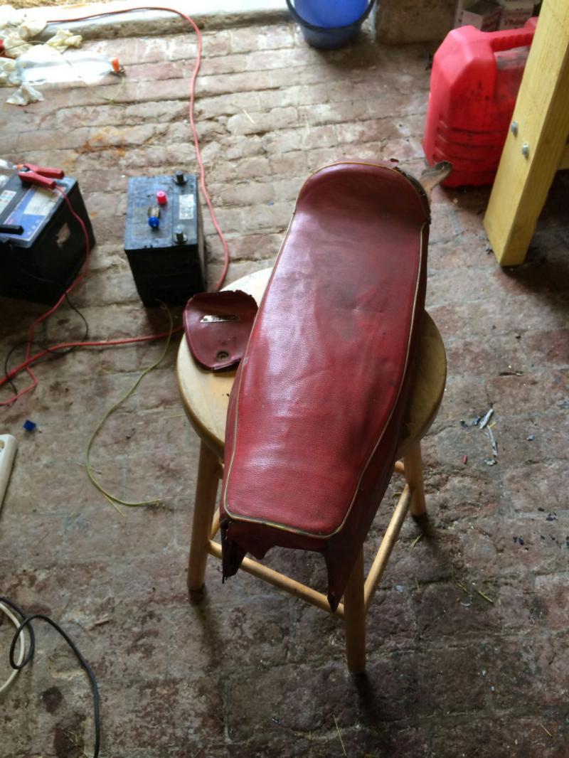

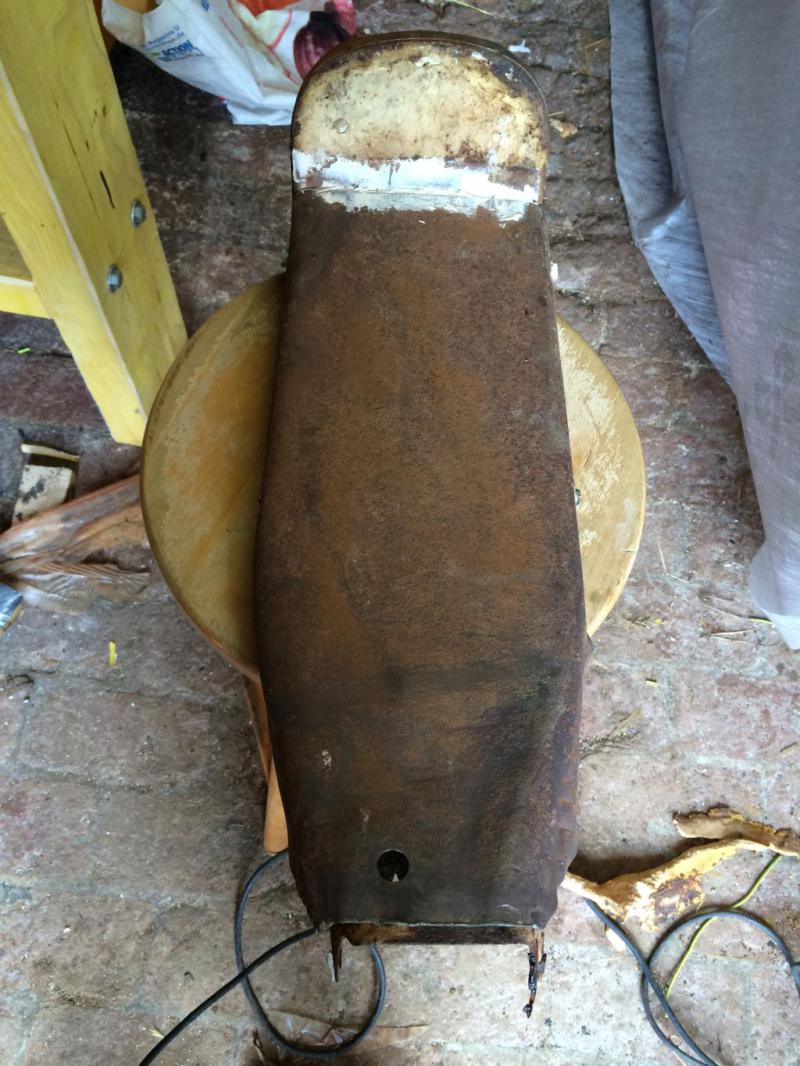

Alors la restauration continue, premièrement par la base de selle que j'ai fait à l'enclume avec un plaque de métal.
Selle complètement bouffée :
Nouveau support de fessier fait à l'enclume que je n'ai plus qu'a riveter :
Et le dernier polissage avec une brosse nylon à apposer sur ma perceuse AEG pour retirer les dernières imperfections de peintures et de rouille :

un conseil , quand tu fais du mastic sur des formes arrondis , utilise une cale caoutchouc , et va s un peu plus loin , sur ton gavage de taule
, meme technique qu'un plaquiste qui fait ses enduits de recouvrement

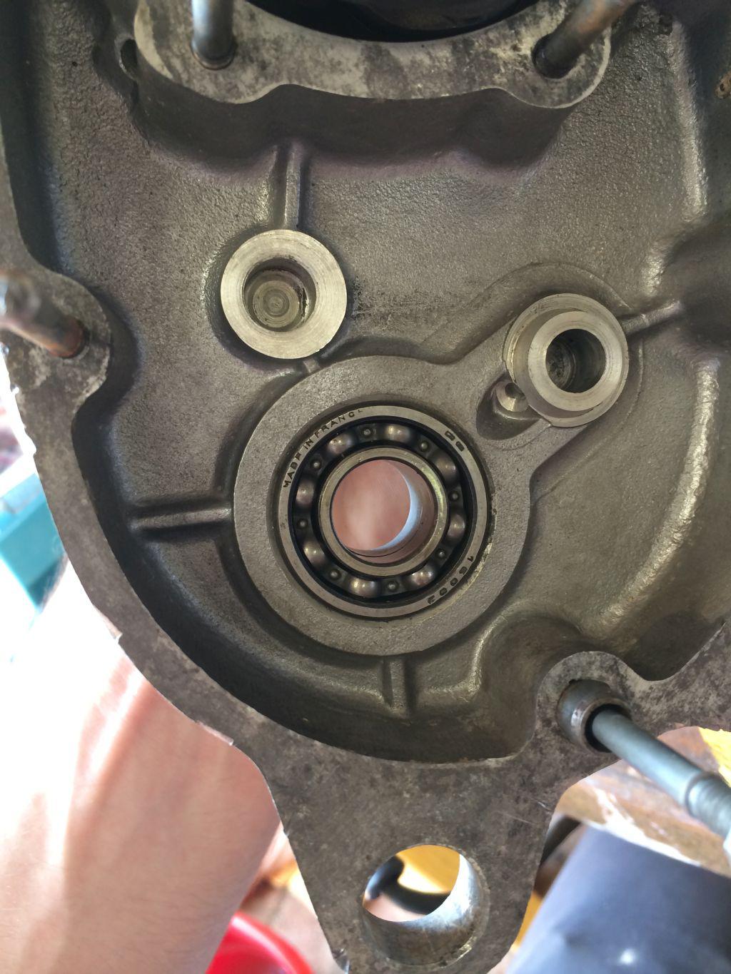

Le moteur est bien évidemment déposé mais j'arrive toujours pas à retirer les roulements du carter..
Tu chauffe le carter, et tu le cogne par terre et le roulement devrait tombé au bout de plusieurs coups
Cogne pas le carter, un marteaux et un bronze sa sortira tout seul ( un morceaux de fer plein fera l'affaire )
Moi j'ai vu ça sur une vidéo et c'était fait dans les règles de l'art
C'était un AV7 mais c'est pas plus solide qu'un moteur de bb3
"McBB""McBB"Change tous les roulements, tu seras sûr de ton coup ...
En effet ma remarque était bête, j'ai donc commandé tous les roulements et les joints sur 123roulements comme indiqué sur le forum, je vais essayer le coup de marteau sur le roulement avec une douille de clé à clic et je vous redis
