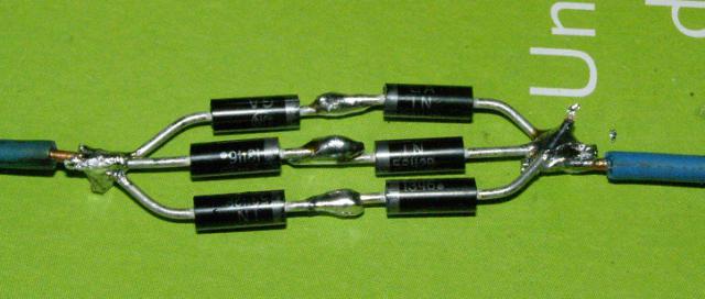

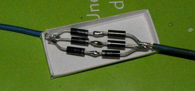

Le montage zener, y'a aucun risque à part que ça chauffe un peu donc faut mettre ça dans un endroit ventilé. En gros tu prend 6 diode, tu fait 3 partie avec ces 6 diodes (t'en soude une après une autre dans le sens opposé je crois). Ensuite quand ta fait tes 3 parties, tu les soude ensemble de chaque côté et après y'a un bout qui se branche au plus après l'interrupteur des feux et l'autre partie à la masse.

Le principe de mettre les diodes tête à tête c'est que dans un sens le courant passe et dans l'autre, ça bloque le trop plein de courant et c'est la que ça chauffe donc ça peut ne pas chauffer des masses s'il y a pas grand chose à dissiper.
Ensuite quand je parle de monter ça avant le klaxon c'est qu'à mon gout elles ne chauffent pas tant que ça donc autant les mettre en début de circuit électrique, avis personnel, d'autres pensent autrement.
Le fait de réguler le courant aura comme conséquence sur ton klaxon d'avoir toujours un bruit assez élevé et qui n'influera pas plus que ça sur tes phares c'est le principal intérêt.
Ca n'influe en rien sur la bobine puisqu'elle lachera toujours autant de courant mais ce sont simplement les zener qui transformeront le trop plein de courant en chaleur d'où la chauffe.

Surtout n'oublie pas de les relier - au -, c'est la bande grise
Okay  bien tes dessins gortiti  Okay
Gortiti
Effectivement, j'avais noté le détail sur la photo du mécano. Je suis une tache (t'as vu bb1v, avec un N en moins, ca marche toujours, et je protège tes poissons Mr. Green ) mais je connais quand même les histoires de polarité. Okay

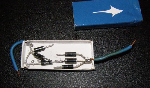

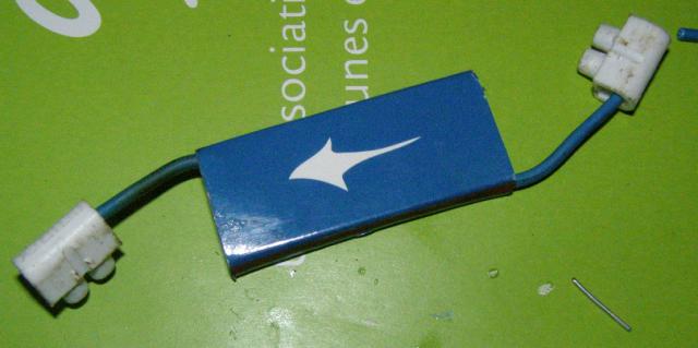

J'ai fait un boitier avec une boite d'allumettes.
Du coup, je l'installerai dans le phare, histoire de le cacher, et juste après le bouton. (quoi que du coup, si il je veux le mettre avant le klaxon, il me faut peut être une autre planque... bon on verra comment le montage est fait Embarassed )

Le mécano du 35
T'aurais pu faire des soudure pour les fils Mr. Green

Pas vraiment en fait...
J'habite dans un appart', et je ne pense pas qu'il y ait de prise électrique dans le garage ou il couche...
mais effectivement c'aurait été mieux
ou sinon il faut que je le rammenne chez mes parents Mr. Green

Bon du coup, c'est le moment de faire un petit retour.
Bon point, les ampoules n'ont pas pété
par contre...
Quand ca marchait, ca n'éclairait pas quand j'étais à l'arret, ou quand je décélérais à basse vitesse. Sinon en roulant, ca éclairait, mais comme il faisait jour, je ne sais pas si c'était puissant.
Et le coté comique... au bout d'un moment (environ 5 min), je vois que ca ne marche plus.
Croyez vous que cela serait suffisant pour les refroidir de les mettre vraiment à l'air, à l'extérieur?
parcequ'au final, elles étaient dans une boite d'allumettes, dans mon phare.
Mais du coup, si ca fond, je les perdrai.
D'ailleurs, vu comme elles ont du chauffer, elles sont peut être mortes, non?
