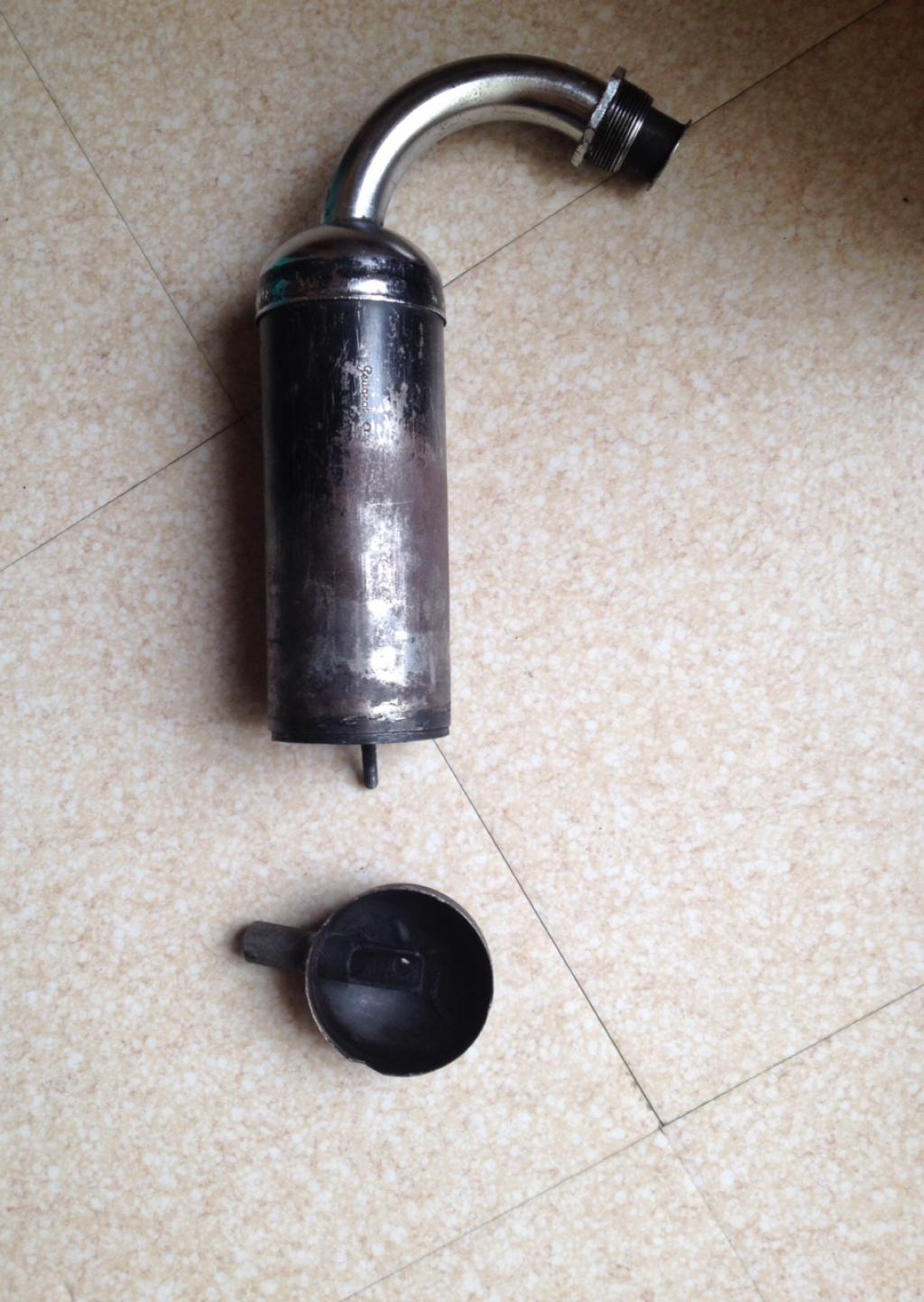

est-il possible de démonter mon pot pour le décalaminer ?
c'est ce modèle là
Le mécano du 35
Tu peut enlever le bout du pot mais sinon le reste est non démontable.

Paulo
j'ai enlevé les écrous, impossible d’enlever la partie arrière ..comment faire Question
il faut tapoter sur le bord tout autour et ça sort. Mais c'est pas mal collé par la calamine ...

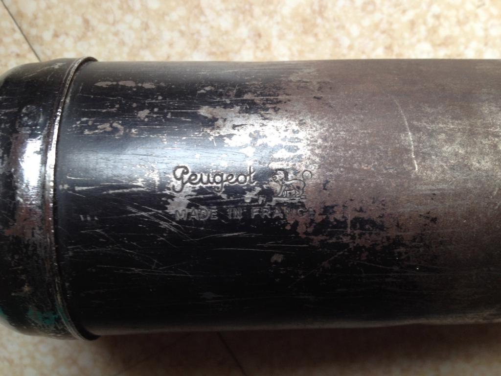

Halte là ! mon pot est d'origine et la peinture est encore là sur une partie ! il y a même le marquage Peugeot dessus! Je suis très conservateur sur ces bécanes qui deviennent des véhicules de collection Okay

Paulo
pas moyen de retirer la partie arrière du pot pour nettoyer l'intérieur...Aucun astuce existe  Question
Faut taper avec un marteau et un burin sur le rebord de la tôle .

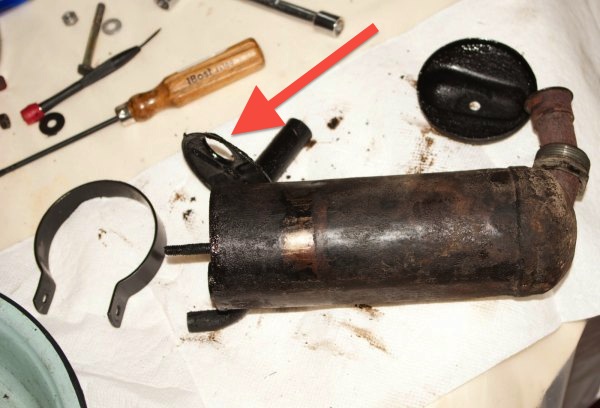

 J'ai vu sur le forum qu'on pouvait démonter encore un morceau pour atteindre l’intérieur; comme ici :
Voici le démontage comment faire pour enlever cette dernière partie ?

La tige filrté ne doit pas bouger ...la chicane doit venir en tirant sur les bords avec un tournevis ,je pense .
Elle résiste car la calamine la tient collée .
Paulo
impossible de retirer la chicane avec tourne vice placé dans le trou...pas moyen de faire levier  Rolling Eyes
Êtes vous sur que ça s’enlève Question
Si un membre du forum a déjà réussi merci de me donner l'astuce .
Je ne sais pas comment est fait ton pot .
il ne faut pas faire levier ....il faut tirer ....
Non, c'est soudé sur le pourtour... Par point
D'ailleurs c'est cette pièce qui tient la tige filetée donc si ce n'était pas soudé, rien ne tiendrait.
Si la tige fileté est soudé dessus c'est sur qu 'il faut que ce soit soudé pour tenir .
