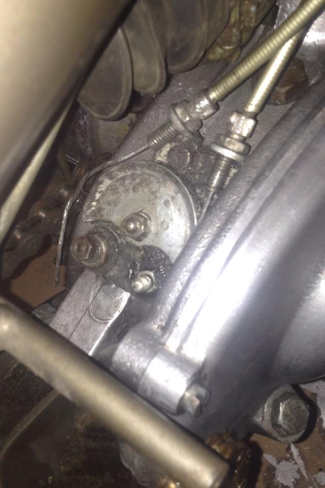

Me voila confronté a un petit probleme.
Je suis entrain de faire le cablage des vitesses, et clairement, je ne sais pas comment le systeme de fixation du cable est fichu. Il y a t'il un trou dans lequel faut placer le cable puis viser le boulon? (comme pour les vélo) ou ... ? Si vous avez quoi que ce soit qui pourrait m'aider, ce serait un grand plaisir!
(ci joint, l'endroit ou je beug)
