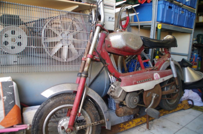

Sa vaut le coup?
Sa vaut le coup?
Je vais y prendre un solex cet après midi et donc peut être celui la aussi.
Vous en pensez quoi?
http://www.leboncoin.fr/vi/857580350.htm

Non, ça vaut pas le coup.
Avec tout ce que tu doit acheter pour la compléter, ça te reviendra moins cher d'en trouver une complète, et tu vas y passer un temps fou....
même si les GT 10 se vendent souvent chers
Ah ben t'as acheté du coup!!!!
Si jamais t'as pas besoin de ton marche pied gauche j'en cherche un!!!!....
Tiens c'est marrant, il a une fourche "2eme édition"...
Au passage, si tu peux me faire une photo du support de l'anti vol bloc guidon vu de dessus ça serait cool!

Je te fait la photo la semaine prochaine, je suis pas là de week end.
Pour le carter, je sais pas ce que je vais faire encore avec cet engin.
La fourche elle est bloqué
"Yannick""Yannick"Je te fait la photo la semaine prochaine, je suis pas là de week end.
Ah la fourche bloquée, la maladie du GT10 apparemment!
Pour la photo c'est cool rien ne presse...
Bon week-end!
T 'as fois une super affaire . finalement , il ne manque pas grand chose et il va vite rouler .
Des piéces moteur on en trouve partout .
La fourche bloquée ne l'empêche pas de rouler
Oui ça va c'est une assez bonne affaire pour le prix ! Il est bien sympa en plus, maintenant un budget pour la restauration et il sera au top !
