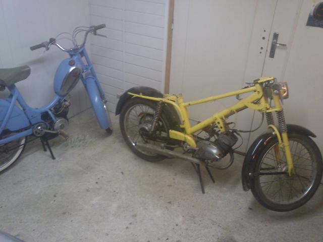

ça y est j'ai récupéré la mob de ma jeunesse
peinture refaite en 95 et je pense la remettre aux couleurs d'origine.
Mr. Green
Mathieu tct
Une base très saine  Okay
Il aurait mieux fallu ne pas la repeindre .... Comme souvent d'ailleurs.
Elle mérite une belle restauration, elle est complète, à part le phare et pas trop ruinée.

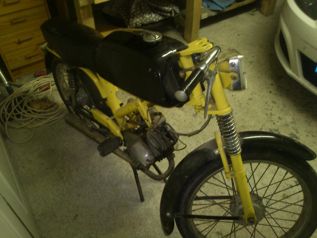

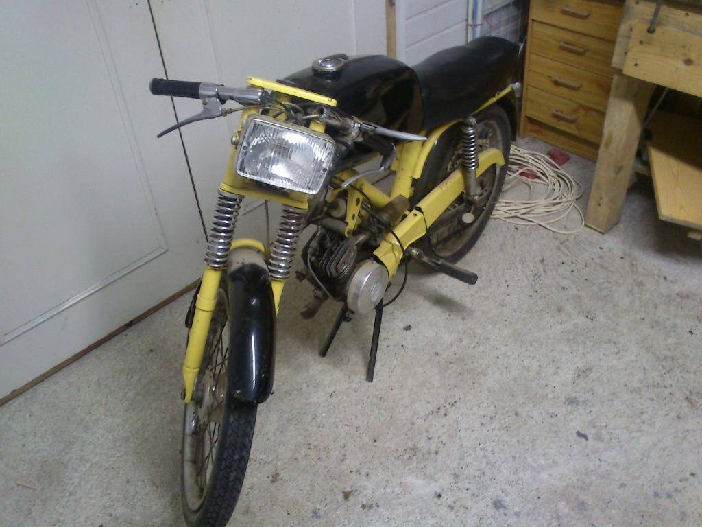

Surtout que pour des mob des années 60 elles ont la classe.Par contre son état sortie de grange était pas top et j'ai du faire pas mal de tôlerie réservoir défoncé ...garde de boue destroy.

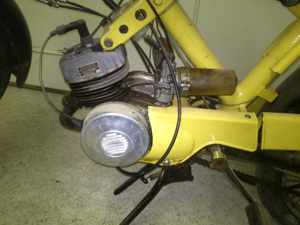

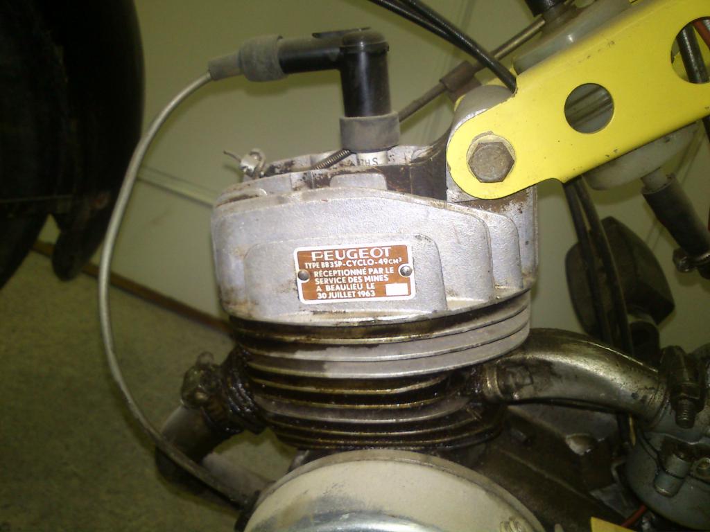

Ce qui m'inquiète c'est le gras partout sur la culasse.
Je vais essayer de la faire péter on verra bien
Je sais pas si je dois ouvrir le moteur pour refaire les joints .
Tu verras bien si elle pète. J'ai l'impression que le joint de culasse est mort mais c'est peut être simplement le joint de pot et avec la vitesse, ça a tartiné le cylindre. A voir.
Autrement, il est rare que les joints spi soient bons au bout de 50 ans ... Tu risques de devoir refaire le bas moteur, mais bon...

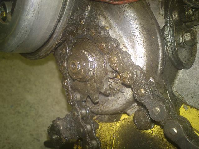

le gras c'est la vie, mais la je crois ça fuit on verra un peu mieux après nettoyage , le pignon (François de son prénom Mort de Rire ) a pas l'air mal j'ai aussi compris que 1963 et l'année du passage du premier modèle aux mines  quelqu'n peut il me dire de quelle année est cette machine de guerre
Pas mal le pignon, il n'est pas usé.
voir ici pour le recensement :
http://www.cyclo-bb-et-cie.com/t2980-Recensement-des-Peugeot-BB.htm
