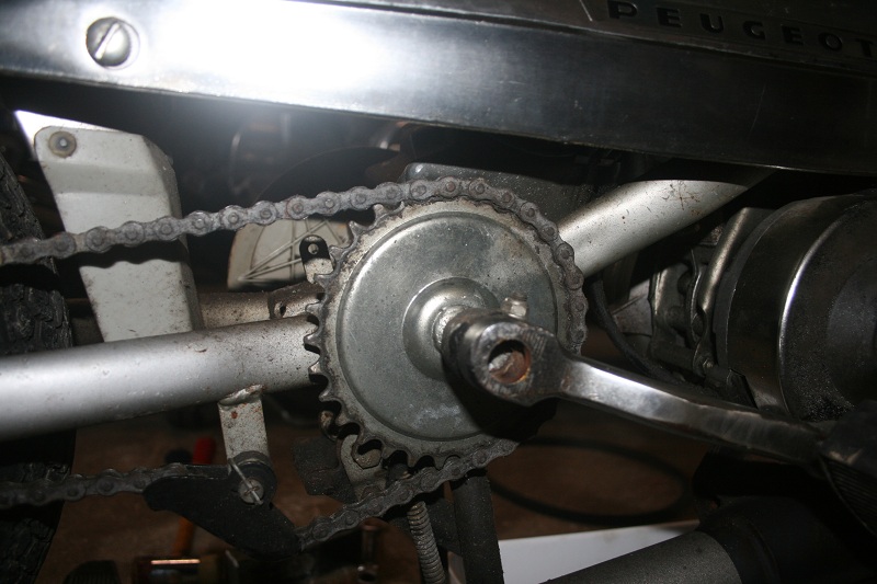

J'ai démonté l' pédalier il avait un jeu pas possible et l' plateau frottait l' bras oscillant, donc à votre avis faut qu'je change tout l' pédalier ?
D'autant qu'à droite il a été soudé .

Ok merci, pour le pédalier c'est pas celui d'origine, je viens d'en trouver un pour le remplacer, j'ai mis les deux chaines dans de l'essence, j'espère pouvoir les sauver, ça sera tout pour l'instant car mon ministre m' surveille .

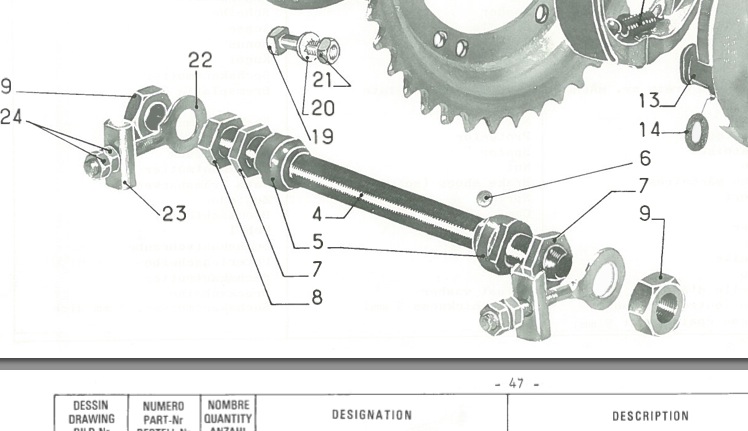

J'ai démonté la roue AR pour faire un bon nettoyage et au r'montage quand je serre l'écrous d' l'axe je bloque la roue, c'est à dire que l'axe ne tourne plus dans l' moyeu, au vu de la présence d'un roulement j' me dis qu'obligatoirement cet axe doit tourner non ?
Si on ajoute à ça l' jeu (impressionnant) dans l'axe de pédalier ben ... j'y mettrais bien l' feu à c' piège .
Ps : j'ai r'mis un pédalier d'origine .

Pas évident à lire mais je crois avoir compris que tu as un problème de roulement de roue arrière, sans doute déréglé.
Je ne sais pas, quand j'ai mis la roue sur l'établi ça a commencé par la chute des billes, houps !!!
J'ai tout remis dans le logement après un bon graissage mais entre l'image des pièces concernés et la réalité sur ma "GT10" ben
ce ne sont pas les mêmes, et comme j'ai cru comprendre que rien n'était d'origine dur dur .
il n'y a rien d'identique, j' vais continuer à chercher, et le contre écrou est impossible à tenir derrière l'écrou, pas de place pour passer une clé .
si tu as que des clés facom et que tu veux pas la meuler, chez les marchants de vélos, peut etre décathlon aussi, il s vendent des clés fines en tole emboutie pour ce type de montage de roues
