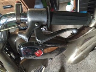

Je n'ai pas trouvé comment on serrait les poignées de commandes sur le guidon de ma BB (BB TLS de 1963)
Auriez vous une idée comment on fait pour les serrer sur le guidon pour éviter qu'elles ne se baladent. Comment on les démonte du guidon, où est la vis de serrage ? (surtout la poignée d'accélérateur)

La vis doit être planquée sous le levier ....il faut appuyer sur le levier pour permettre permettre le passage du tournevis
parfois il faut enlever le cable de frein .
