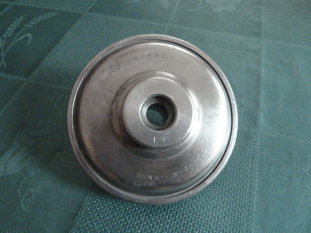

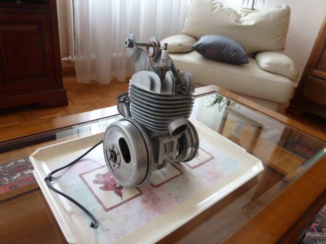

Effectivement le " Centri " n'a pas été réopéré et le fonctionnement actuel
est plus qu'aléatoire !!!

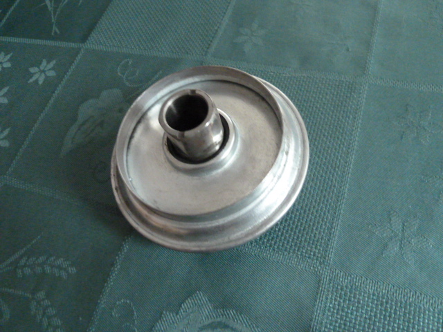

Pour cette raison , j'ai préparé parallèlement un second "Centri " ( voir photo ) qui fera l'objet
d'essais de rénovation plus poussés .
