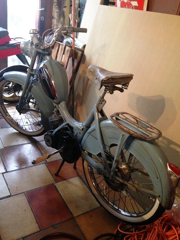

Voilà, après un bon mois d'attente, mon bb est enfin (presque) là.
Il m'a été déposé au boulot par l'ancien proprio en compagnie d'un autre qui lui appartient toujours.
Le deal était de faire le transfert de moteur entre les deux pour leur rendre à chacun leur moteur d'origine ensuite je garderais un des deux.
Ce sera fait dans quelques jours.
Après cela le bb reviendra à la maison.
Le mien est apparemment un modèle 1962 (à voir avec les numéros et les papiers).
Pas de resto en vue mais une remise en route en gardant la patine d'origine et je compte utiliser la technique de l'huile de lin.
Comme je n'ai aucune expérience en cyclos deux temps je pense que les avis et conseils seront les bienvenus.

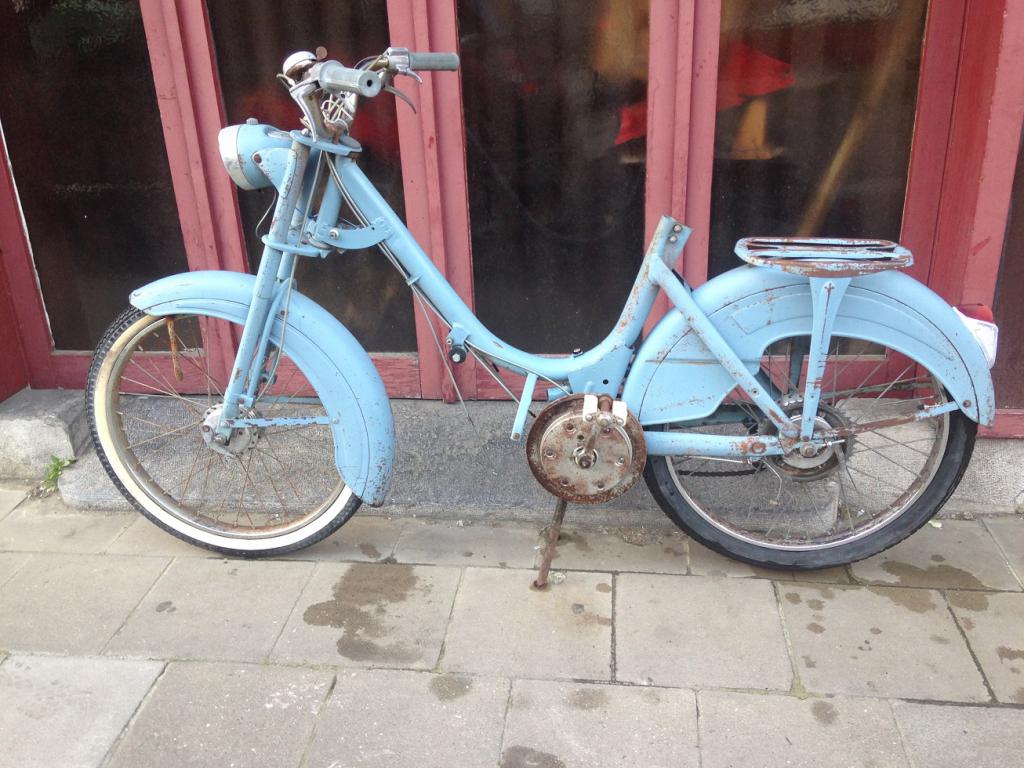

Voici donc la bête avec son frère.

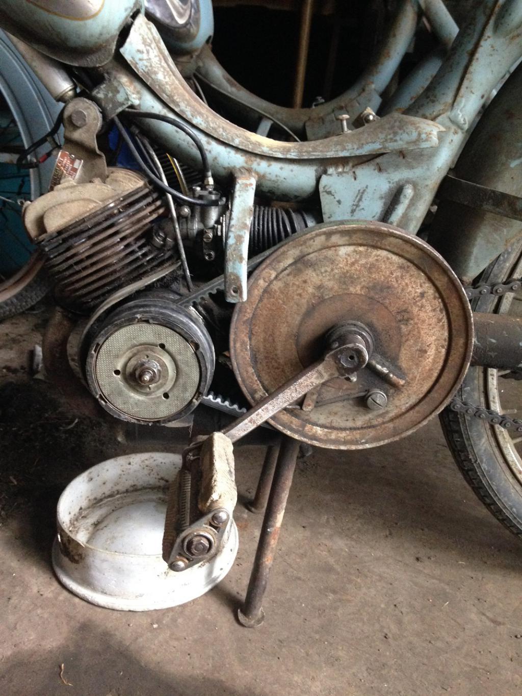

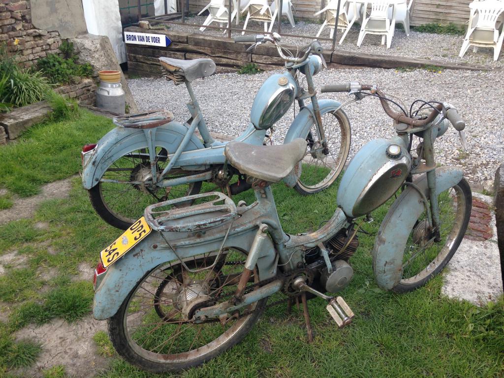

Ils ont tous les deux un variateur ?
Celui qui a la plaque a une couronne immense, sans doute pour respecter la limitation de 30km/h de la Belgique...
A vrai dire je n'en sais encore rien, le proprio précédent m'a parlé d'un double vario sur un des moteurs.
Il m'a conseillé d'installer la même couronne (origine 103) afin d'avoir de meilleures performances.

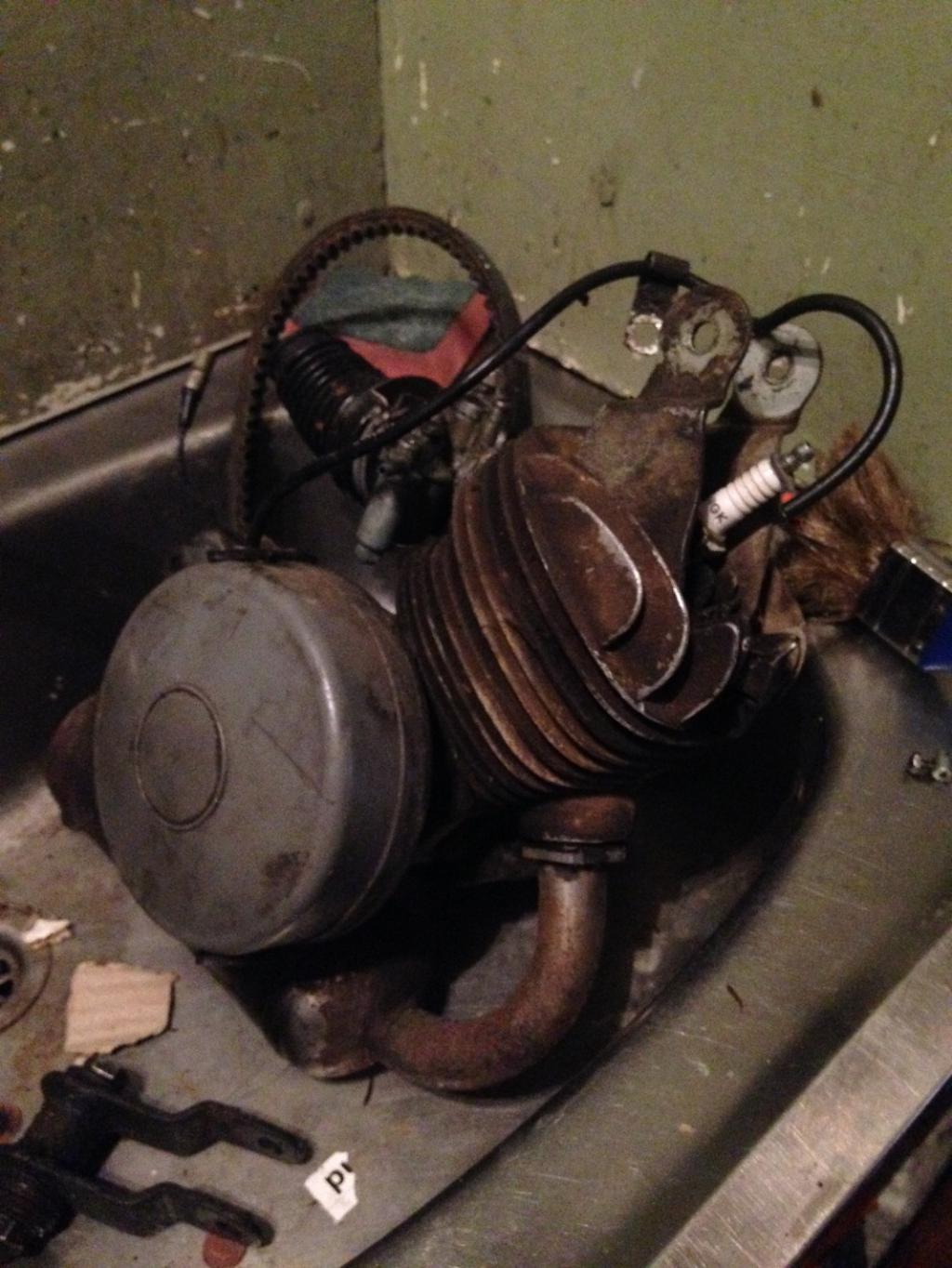

La cloche d'embrayage en bakélite va avec la poulie variatrice. Les moteurs ont donc été intervertis mais pas les poulies.
Il faut donc remonter le moteur de la première photo sur la BB de la deuxième photo.
Sinon, tu peux monter la poulie de la deuxième photo sur la mob de la première photo mais ce ne sera pas d'origine. Le seul avantage, c'est la suspension arrière mais bon ...
"McBB""McBB"La cloche d'embrayage en bakélite va avec la poulie variatrice. Les moteurs ont donc été intervertis mais pas les poulies.
ce que veut dire mc , c'est naze !! et crado..
tes deux bécanes sont bidouillées, double variateur a monter avec le plateau variateur , grande couronne sur le cadre de la bbtls et l'autre a embrayage simple , plateau "rigide " sur la bb1t
, c'est interverti comme a dit mcpar contre tu as tout interet a garder la grande couronne, elle etait montée d'origine sur la tls il s'agit d'une 62 dents
si tu veux mettre une couronne plus petite , tu auras des problemes au demarrage ,ce sera tres mou , en fait le double variateur compense, le demarrage par inertie , et le fait du jeux (travail) des flasques mobiles , pour ce cas et donc le rapport de ta couronne 62 dents est ramené a plein regime comme si tu utilisais un bb monté avec embrayage simple , l'avantage du double variateur , en roulant ,c'est que dans les montées , tu n'as quasiment pas de pertes de puissances , pas et moins de perte de puissance , qu'avec un simple embrayage
la tls n'est pas un foudre de guerre mais tres confortable a piloter

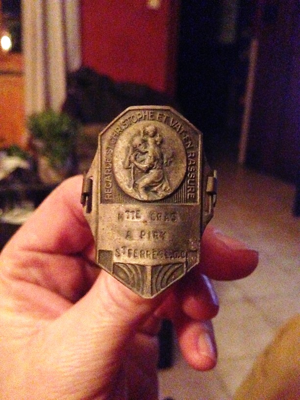

A une époque, il était obligatoire de mettre une plaque avec son nom sur les cyclos et BMA. L'habitude est restée pendant des années après la fin de l'obligation et c'est assez classique de retrouver ça. La tienne est plutôt sympa
La suite de mes aventures, suite à l'achat d'un nettoyeur haute-pression pour faire une cour toute propre pour madame
j'ai profité de l'engin pour passer un premier coup sur la bête. Finalement le cadre a bien vécu mais il me plait de plus en plus.
Avant
et après
Plutôt que la méthode avec l'huile de lin, j'ai commencer à frotter avec de la paille de fer 000 et du produit pour chrome.
Le résultat est assez sympa, malheureusement pas encore de photos.

L'huile de lin ??
Non, la laine d'acier est idéale, même à sec.
Le nettoyeur HP, c'est super mais attention, tu devrais enlever tes pneus car l'eau rentre par les écrous de rayons et ne ressort pas de sitôt ... donc rouille ... Pareil pour les roulements de roue, dans une moindre mesure.
Autrement, il est plutôt propre, une bonne base pour un remontage "dans son jus"
Un petit coup de peinture par ci par là et beaucoup d'huile de coude ...

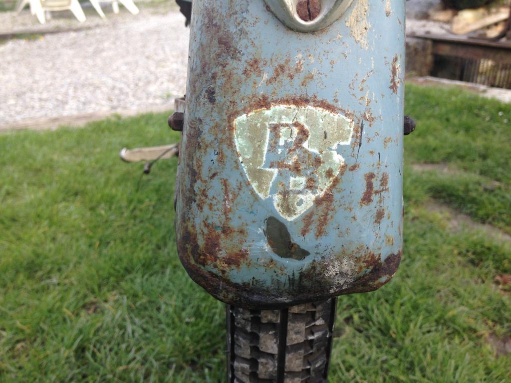

Hey il est propre ton VT (si je ne m'abuse ?) ^^ Sur le miens j'ai une grande couronne à l'arrière (la 62 dents) et il tourne rond comme une horloge ! Alors est-ce que ça ne serait pas judicieux d'intervertir les deux couronne ? La grande sur le VT et la petite sur le second modèle ?
Aurais tu un autocollant/décalco portant la mention « BB » sous le feu Catalux 7 ? Si oui pourrais tu joindre une photo de celui-ci ? Le miens est dans un état lamentable, impossible de le reproduire conformément :/
Autrement, il est plutôt propre, une bonne base pour un remontage "dans son jus"![]()
Les jantes sont apparemment très piquées, je verrais ça au démontage.
"xavier73""xavier73"
Malheureusement le décalco n'est pas en meilleur état, en ce qui concerne la transmission, je verrais bien à l'usage.
en combinant les deux je pourrais peut-être reproduire le décalco ! Si j'y arrive je le partage sur le forum

Prends des flancs blancs, c'était monté d'origine !
Pour les pare jambe, c'est pas évident... Il me semble qu'ils sont plutôt pour Mobylette avec réservoir à l'arrière, genre BB C ou Tobec av44, par exemple.
Pour la couronne, c'est sûr qu'il te faut une grande couronne, sinon, tu ne vas pas avancer au démarrage. En plus de ça, ce sont peut être les roues qui ont été inversées, non ?

Sympa l'histoire de la plaque !!

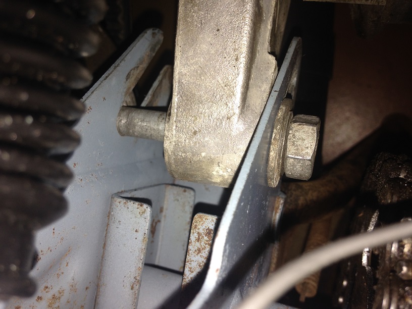

Les commodos ne sont pas vraiment serrés au guidon, à la longue, ils finissent tous par avoir du jeu... En fait, il y a une vis qui est proche de l'axe du levier, à l'intérieur, il faut freiner pour l'apercevoir !!
La vis 12 sur cette image :

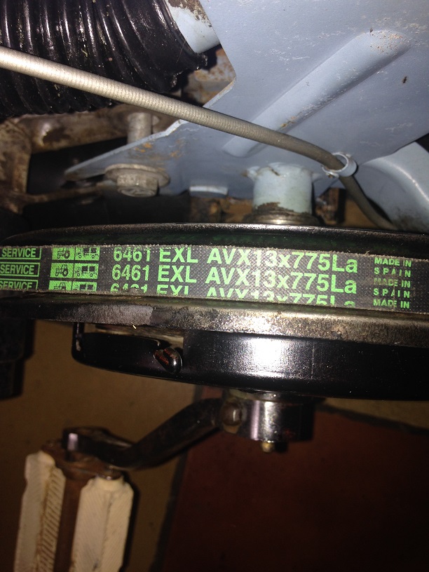

Il te faut une entretoise sinon, ça ne serrera jamais et ta courroie est trop courte. La courroie sur la poulie variatrice doit être au plus haut, à fleur du diamètre extérieur.
Et pour le courroie si tu as une référence je suis preneur aussi.

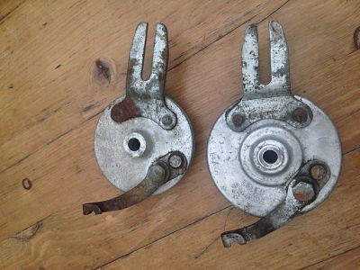

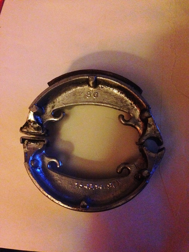

Au secours,

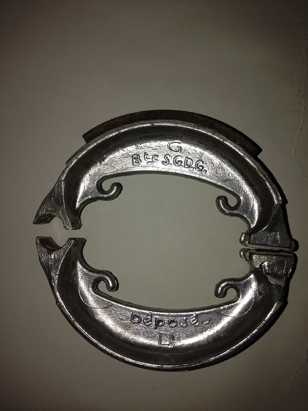

j'ai fait plusieurs boutiques dans mon entourage et pas moyen de trouver des garnitures de frein mais personne n'a su m'aider.
Je le commanderais bien via le net mais quel modèle exactement choisir ? C'est du 90x20 ou 80x20 ? comment trouver la bonne mesure ,
Voici des photos plus explicites de mes machoires.
Si celà est impossible je ferais recharger le tout.
90 est le diamètre intérieur du moyeu de la roue et le 20 correspond à la largeur de la garniture (en toute logique c'est ça) à confirmer.
"lowic""lowic"
Il faut connaître les bonnes crèmerie
Attention il y a plusieurs modèles.
va voir chez lesolex.com, voici le lien:
http://www.lesolex.com/catalogue/5795-machoire-frein-tambour-90-mm.html
....Attention il y a plusieurs modèles.
Merci pour la crèmerie,je viens de passer la commande à l'instant, en fouillant sur le site j'ai même trouvé des machoires avec le même numéro de référence que le mien.
