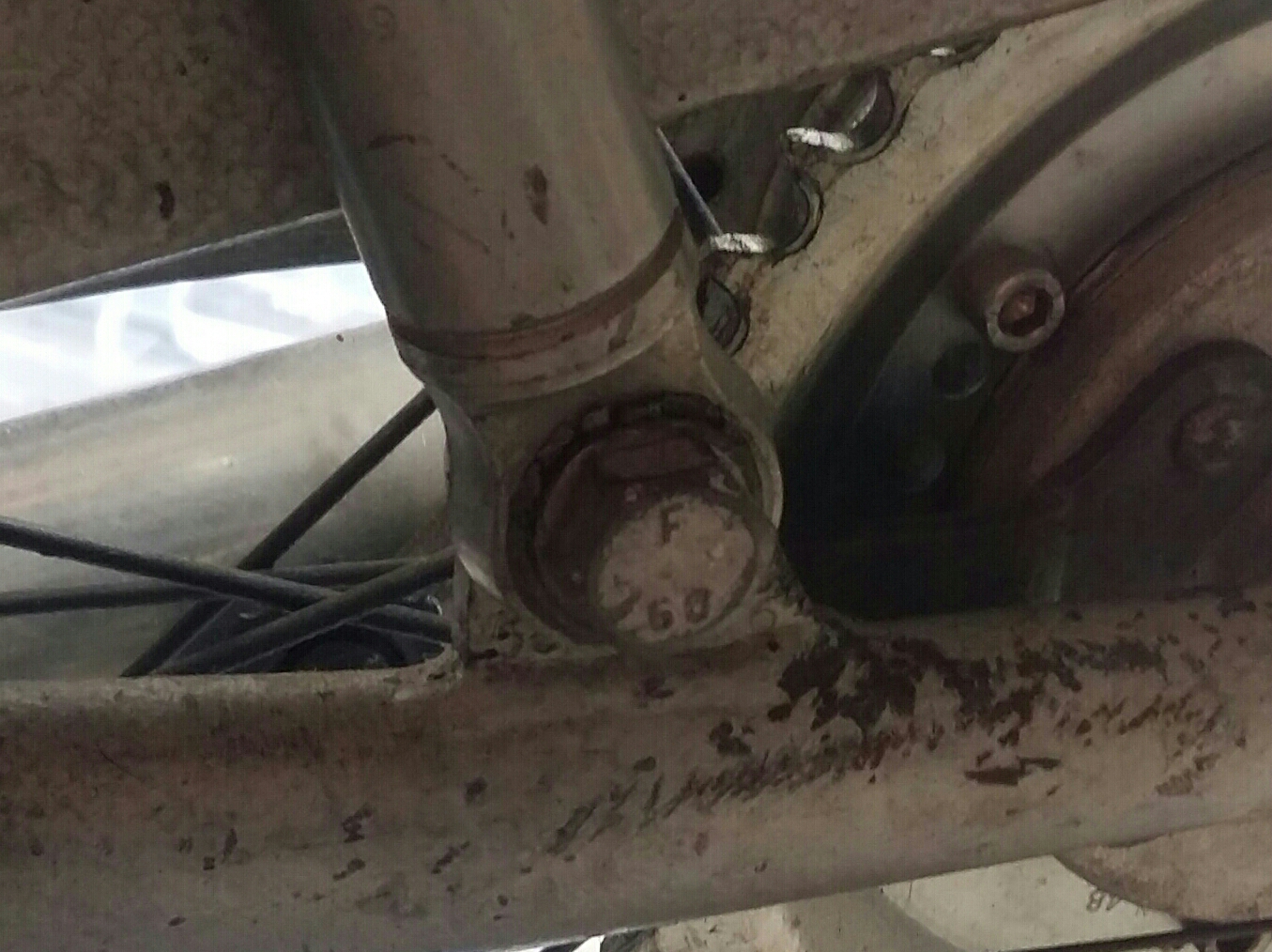

Bonsoir ou bonjour à tous, je reviens vers vous pour mon BB3 en restauration. J'ai fini mes exams et je m'y atelle donc. Mais voilà j'ai acheté mon BB3 mais je ne trouve pas le numéro sur le cadre qui me permettrait de l'immatriculer. Savez-vous où je peux le trouver ? Si mes craintes sont fondées et qu'il n'y est plus je serais obligé de la vendre en pièces, ce qui est désolant pour le cadre et l'esthétique impeccables... merci à vous !

D'après ton profil c'est un BB Rallye. J'ai pas de connaissances de ce modèle, mais le numero de cadre est surement sur ton bras oscillant, a coté d'un des écrous de roue arrière (je sais plus quel coté). Sinon vu que le modele est plus recent que ceux que je connais, peut être que le numero est sur la colonne de direction. Dans le pire des cas si ton moteur n'a pas été changé, le numero de moteur devrait être le même que le numero de chassis. Ils ne verifient pas a la prefecture, tu peut toujours mettre le numero moteur même si c'est pas celui d'origine...
   N 'importe quel bras oscillant de BB 3  SP    fera l'affaire .

C'est bien ici ?
Spatsa
Il y a un chiffre à 7 nombres en dessous de l'écrou vous me confirmez ? Okay
oui
