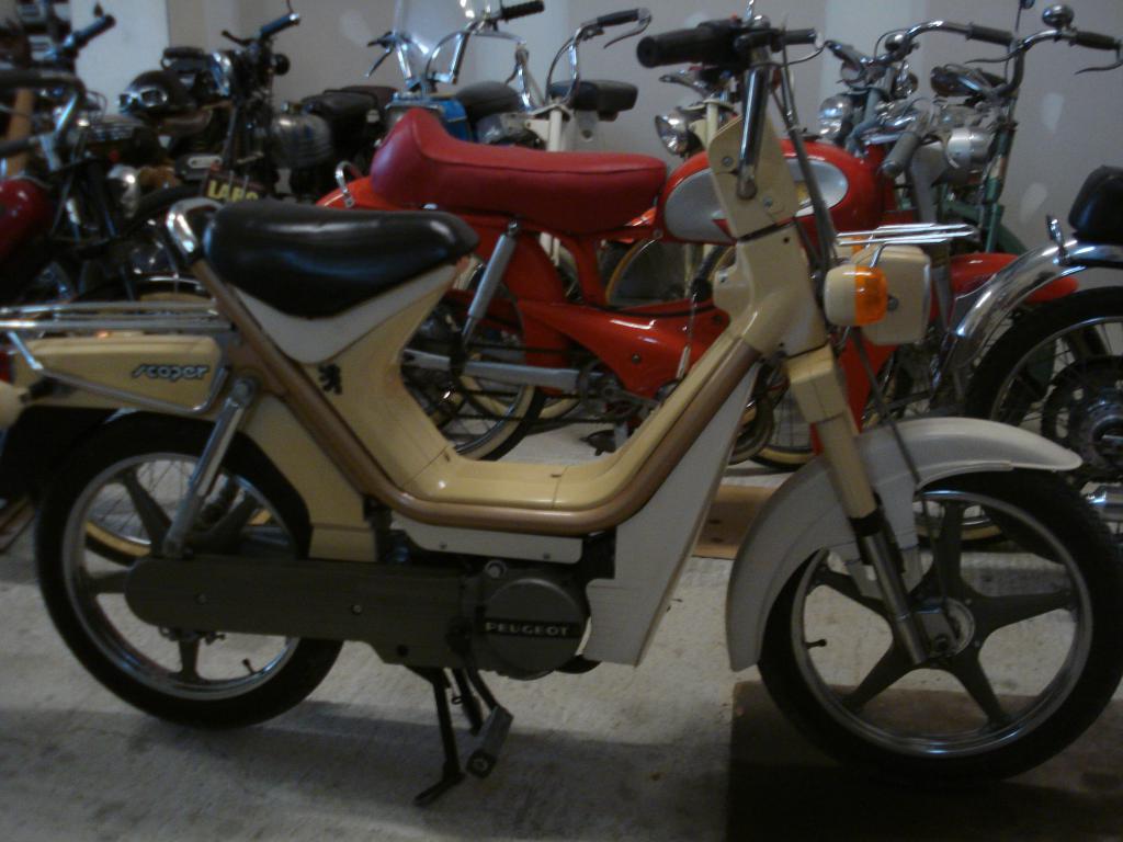

Je le garde car je l'ai acheté pour ma femme qui m'a fait un caca nerveux pour rouler sur un cyclo avec démarreur électrique. Nous partons pour la deuxième fois en Corse avec une bande de pots en cyclos anciens en septembre.
Voici la bestiole, on aime ou on aime pas, mais en tout cas c'est nerveux au démarrage, c'est souple et surtout ça monte bien les bosses.
