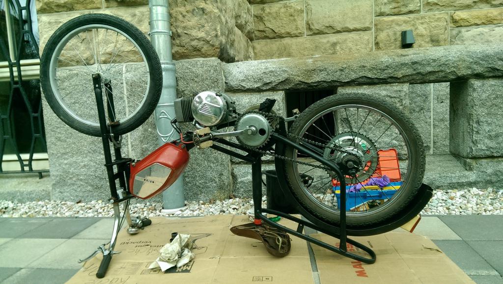

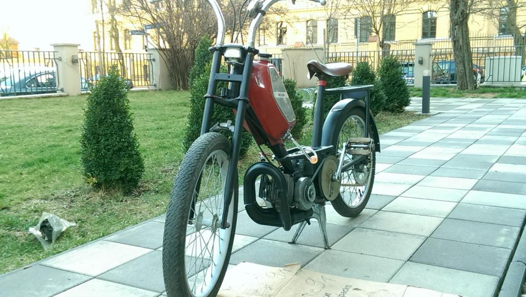

Salut les mobeurs,
La prochaine 'restauration ' c'est une 101. Je l'ai collecté en trouvant ma 'petite', la GL10. Pas de pieces, seulement le cadre et deux roues massacrés.
Parce qu'il manquent beaucoup des pieces, ça sera pas une restauration en état original... Ça sera une mobylette pour rouler seulement.
Aujourd'hui j'ai fait la première ballade... Que dire, encore une fois l'allumage. J'ai besoin d'un magic condo Very Happy

Magnifique!! Embarassed Okay
Vive le cyclo Peugeot!
Rien de tel que la sensation du cyclo!
lowic
Modérateur
Tu vas les avoir les condos magique  Mr. Green
Belle machine quand même  Okay
On dirais qu'il n'y a pas d'huile dans ton essence  Shocked

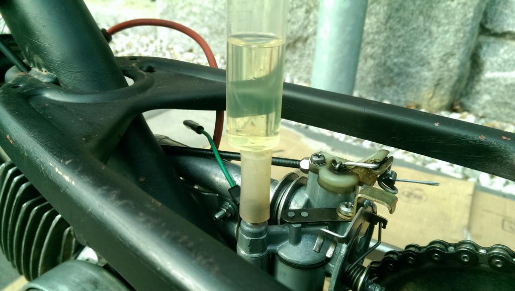

Salut Lowic,
Je ne pouvais pas attendre quand je vais visiter en Lorraine et aller chercher tes condos magiques Mr. Green
On av visitée la filiale Conrad et l'installé, le magique.
Ça marche vraiment plus mieux, démarre très bien et le moteur tient le ralenti superbe.
Grand merci à Lowic pour le tutoriel  Okay

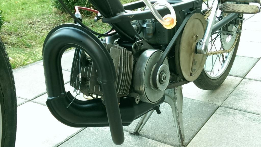

sympa ce look  Very Happy Very Happy  quelle est la marque et référence de ton pôt ... je suis en train de monter une 103 dans le même esprit ...
en piste sur bombinette à 4/2roues
    Si l'accélération te convient et que ça ne vibre pas trop tu peux garder  13  ///  52  .
    .Ta vitesse devrait être de 55 kilométre chrono ..........à mon avis .
Wolfram
W
Salut Bzh,
le pot est un vieux Polini serpentin NOS, avec un bruit très agreable. Trouvé sur lbc, je croix, il n'est plus disponible dans les magasins normales.

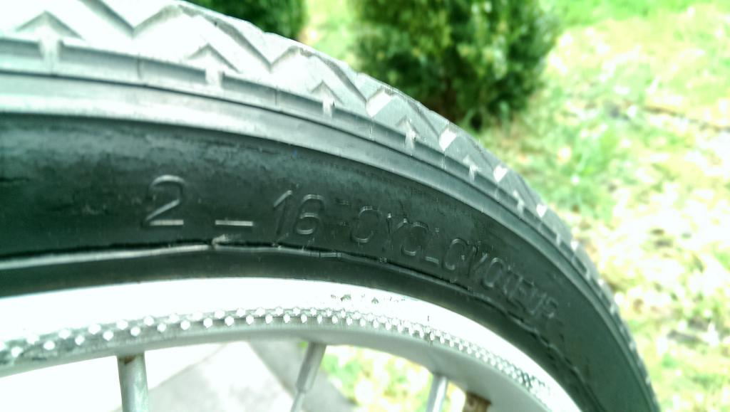

Tes roues sont en 16 ou 14? Parce qu'un 101 en roue de 16 a une transmission en 11/45 et ton 13/52 équivaut à un 11/44 donc tu es très proche de l'origine meme un poil plus long!
Sinon si tu es en 14 la oui ca tire court! Wink
Le 101 étant limité en vitesse par rapport au 102, il est normal d'avoir une grande couronne à l'arrière.

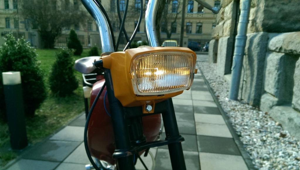

Trouvé une phare avant, encore à peindre en noir. Et les gardes boues. Peut-être en bois? Comme dit, customisé...
lowic
Modérateur
je laisserais le phare de cette couleur, c'est pas si mal ! Mr. Green
pour les gardes boue en bois, je ne suis pas convaincu .... si j’étais toi je mettrais des chromés.
par contre je verrais bien le carter qui cache le moteur en tôles et en bois pour le dessus !

Pour votre discussion du puissance: j'ai seulement agrandi la lumière d'échappement vers haut et la lumière d'entrée vers la bas. Le carbu c'est und D12 d'un 103.

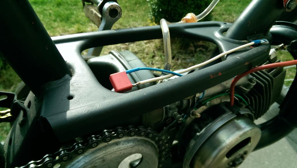

Voilà encore un photo comme le condo magique est arrangé sous le rotor d'allumage
Et je dois colorer les carters moteur en noir, en beige ça ne me plaît du tout.
atreju (kris)
Beau custom, c'est une bonne option de monter le condo à l'extérieur, c'aurait du meme etre fait par les constructeurs.
Tu as repris les lumières sur ton cylindre, t'as du gagner des tours/min et de la puissance en haut, ca n'a pas trop assis ton moteur en bas?
Ta pipe est une de 102 (13mm intérieur)

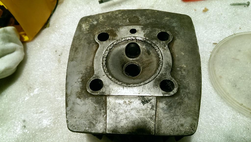

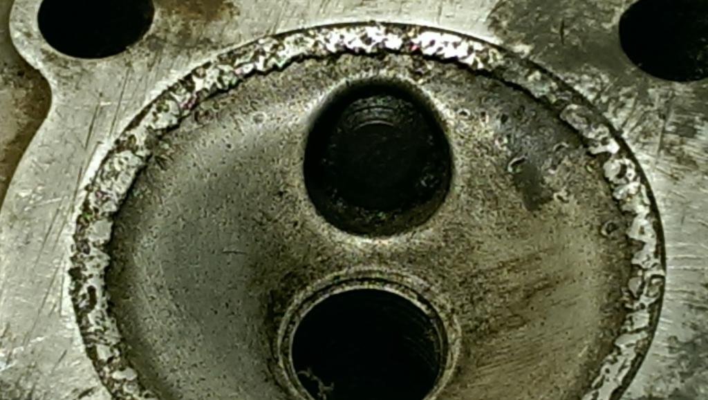

Une question pour les experts du puissance : je pense de changer la culasse et installer l'une de 103. Alors je n'ai plus de problème avec démontage de la bougie en combination avec le pot d'échappement.
Ça marche avec cette culasse, trouvé dans mon carton...? Elle etait manipulé un peu, je sais pas si c'est bon.
L'idéal serait de la rectifier un peu.
Tu prends une plaque de marbre ou un verre épais (parfaitement plat) tu poses une feuille de papier de verre et tu surfaces la culasse dessus, jusqu'à ce que les rayures disparaissent, tu comprends ?
Wolfram
W
Merci pour cette idée, McBB  Okay . J'ai déjà commencé avec rectifier la culasse. Ça va prendre une autre soirée encore pour finir...

J'ai changé la culasse, contre une d'un 103. Ca marche mieux avec le pot bizarre et la bougie

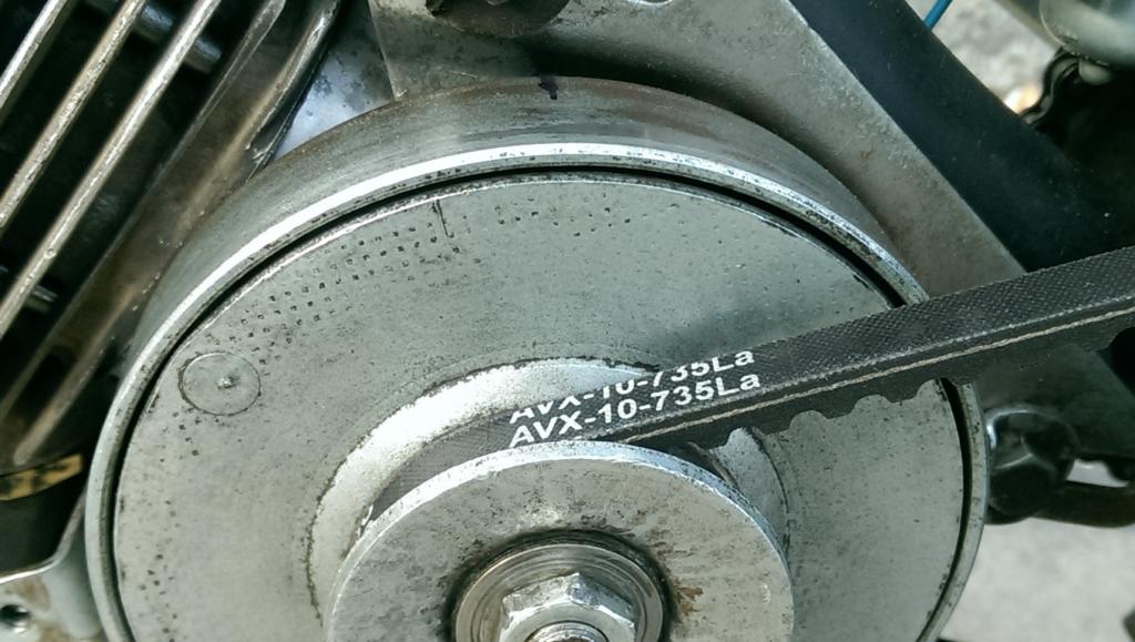

Un peu difficile à démarrer sans décompression. La courroie est neuf maintenant pour transférer la puissance  Mr. Green

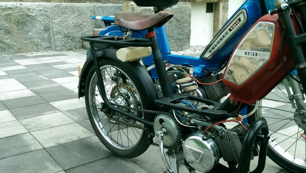

Encore un photo avec la grande soeur.

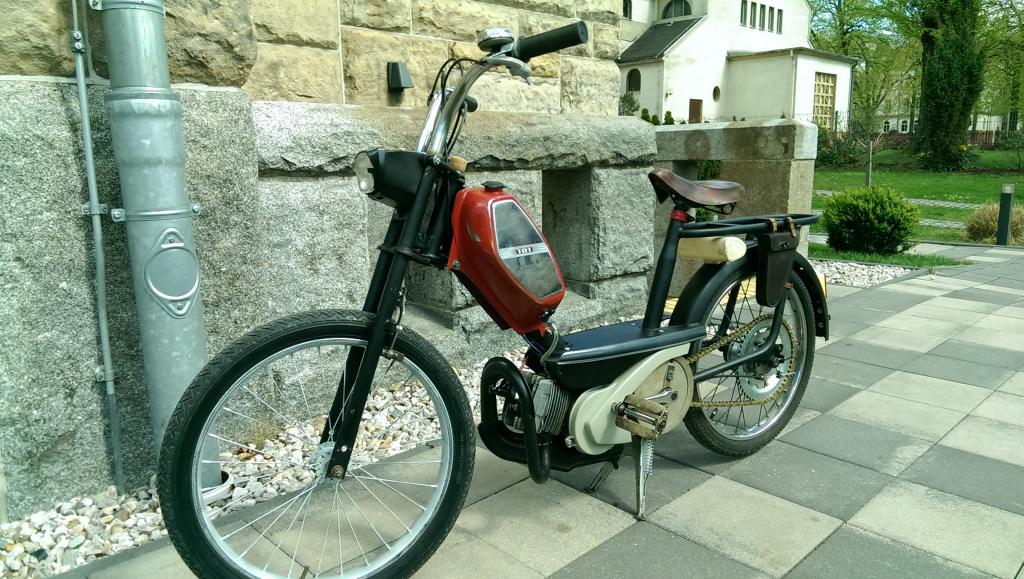

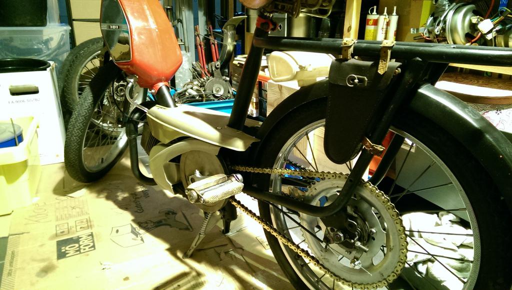

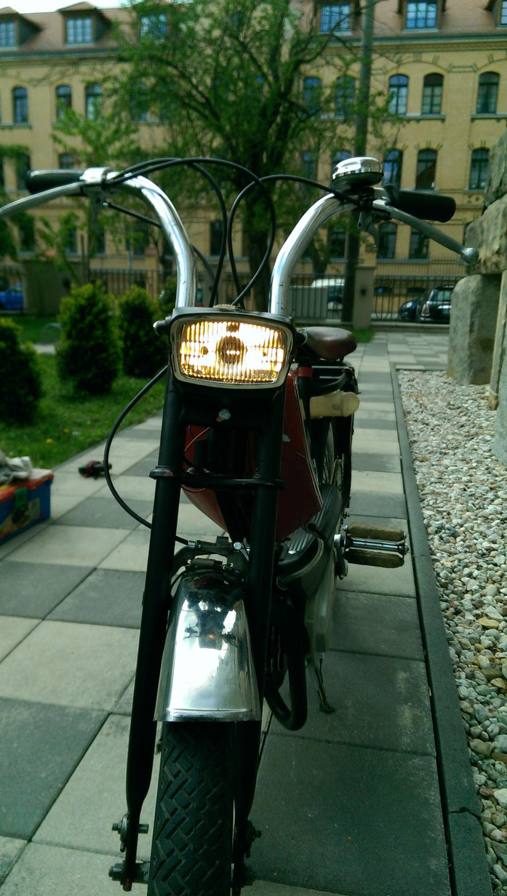

Fini fini... Les feux marchent et les carters moteurs sont installés. Il me faut d'aller chercher une plaquette d'immatriculation pour faire la ballade dans l'atelier qui prépare les fardes boues en bois. Maintenant elle a une garde boue avant acier, pas trop mal.
Le bruit est agréable je trouve.
La lumière

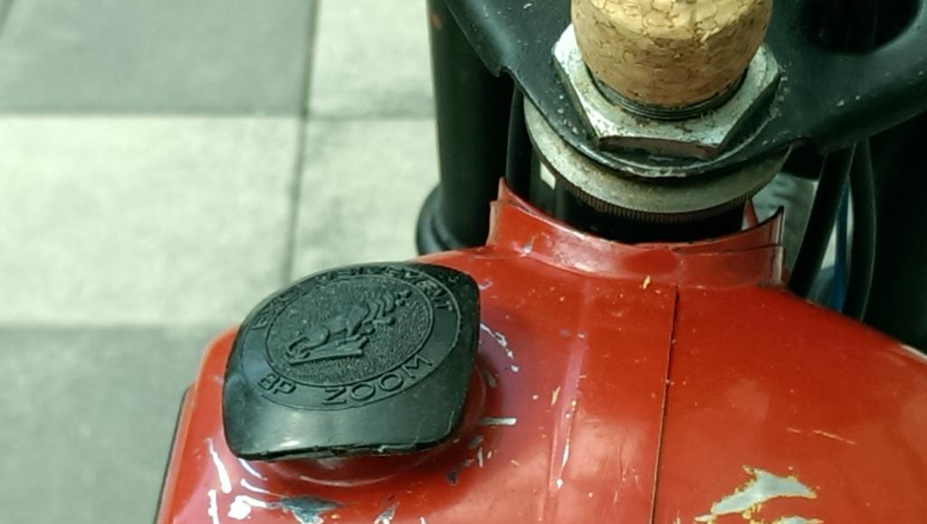

Merci à Patrick pour le bouchon de reservoir  Okay
Peinté avec la bombe
