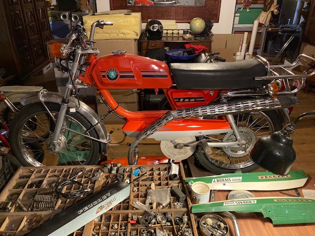

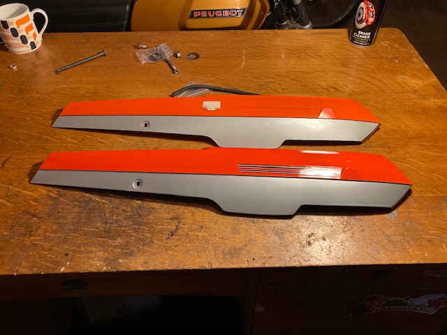

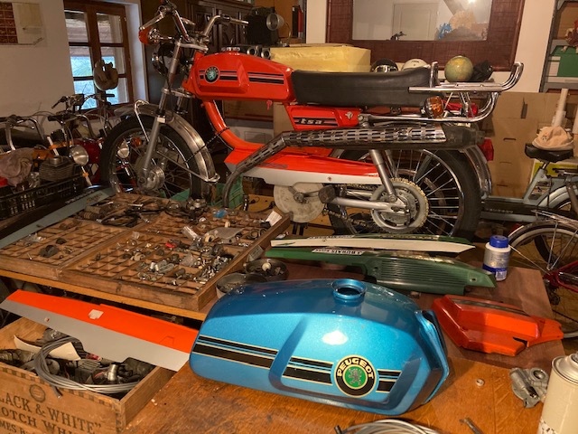

Bonjour à tous !
Quelques mois (années?
) plus tard, je vous présente l'avancement sur ma petite Peugeot TSA !
Après une très longue et difficile recherche de pièces, je vois enfin le bout de cette restauration.
J'ai été plus pointilleux que prévu et j'ai réussi à trouver des pièces que je ne comptais pas changer initialement.
La liste des pièces changées / trouvées :
- La selle (elle n'est pas neuve mais très clean) ;
- Le porte-bagage (neuf, la première pièce que j'ai trouvée) ;
- Echappement complet - coude neuf, échappement neuf, grilles d'occasion mais correctes.
- Un cache boite à outils ;
- Les deux caches moteur (103 orange, repeints) ;
- Optiques - clignotants ;
- Bouchon de réservoir ;
- Garde-boue avant et arrière ;
Bref de très nombreuses pièces - et je suis même passé par une TSA donneuse (que je vais finalement refaire aussi car j'ai toutes les pièces ou presque).
Le moteur n'est pas encore remonté - j'hésite sur le cylindre. J'ai commandé un polygonal Transval chez VSX mais la fixation d'échappement est à bride - pas à vis. Je vais voir pour monter un vrai polygonal d'époque.
Tout le gris a été repeint (fourreaux, tés de fourche, bras oscillant)
Le orange du cadre est d'origine, tous les autres éléments ont été repeints également. La peinture vient de chez Sprido - Orange capucine. La teinte est légèrement + foncée que d'origine mais on est proche quand même ! A titre de comparaison, une photo d'un carter moteur repeint VS un carter d'époque NOS.
Une fois le moteur posé il me restera a brancher toute l'électricité. Le faisceau est complet, j'ai trouvé un accumulateur neuf compatible pour remplacer celui d'origine qui avait coulé.
Je pense pouvoir la terminer pour cet été - mais j'ai très peur de l'étape faisceau
A bientôt !
Alex
PS : je vais tenter de reproduire un exemplaire bleu (export Allemagne) avec ma donneuse - j'ai déjà trouvé un réservoir N.O.S bleu pour faire reproduire la peinture

Purée ! quel boulot, c'est magnifique, bravo !!
Sympa le réservoir bleu, c'est original

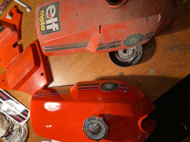

Ton réservoir, tu l'as vernis après la pose des autocollants ? Si c'est pas le cas, je te recommande vivement de le faire.
Tes caches verts, ils ne sont pas pour 102 ?

Merci ☺️
Pour le vernis je suis d’accord avec toi !!! Mais malheureusement j’ai utilisé de la peinture dite bicomposant, avec durcisseur et la peinture ne doit pas être vernie ! Les autocollants font une sur-épaisseur c’est pas parfait ... l’idée c’est de retrouver des décalcomanies des reservoir en N.O.S, j’en ai déjà vu passer Sur leboncoin je les ai ratées ... ça fera le taf en attendant !
Et bien vu pour les caches verts, ce sont ceux de ma 102 MSL 😜
Je ne savais pas qu'il y avait des peinture qu'il ne fallait pas vernir ! Mais si tu poses des décalcomanies, il te faudra vernir car c'est assez fragile...
Je procèderais ainsi : Tu enlèves les autocollants, tu ponces au 3000 à l'eau, tu poses les décalcomanies, tu sèches à la perfection et 2 ou 3 couches de vernis bi-composant.
A mon avis, ça le fait.

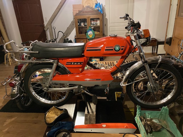

Première sortie à l’air libre la semaine dernière !!!
Je suis vraiment trop heureux d’avoir enfin un beau TSA
Il n’y a plus que le moteur mais je suis en plein dilemme :
- monter un cylindre polygonal d’occasion (que j’avais acheté à la base pour ma TSM-R)
- monter un cylindre polygonal neuf transval mais échappement au bride ! Donc convertisseur à ajouter pour faire passer le pot d’origine !
Je le laisse jusqu’à l’été pour décider car après, il sera temps de rouler 😎😎
