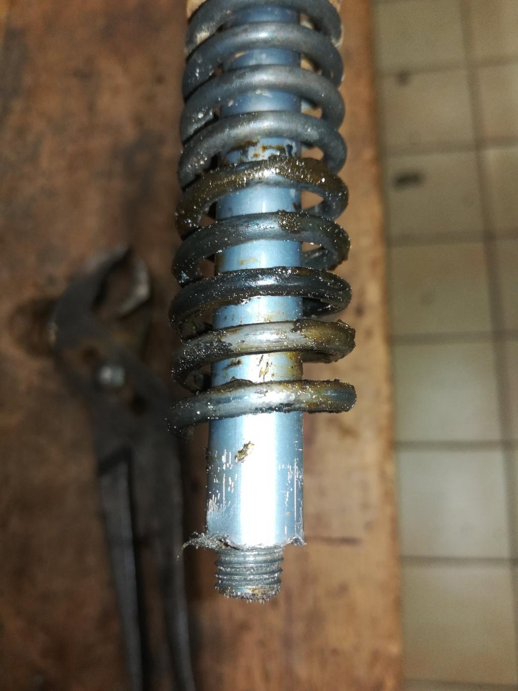

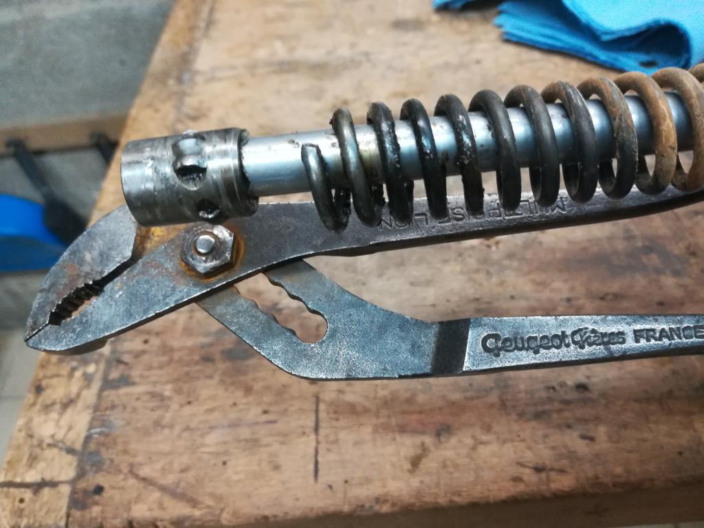

Comme j'ai lu que de nombreux passionnés ont des difficultés à sortir le ressort et la cale du fond, voici la méthode que j'ai employé :
- une Tige Filetée de 8
- un tube rond creux (environ 10/12) longueur > à celle du fourreau
Meuler le bout du tube de manière à ce qu'il ait 4 "griffes"
Visser la TF dans la cale de bas de fourche
Emmancher le tube autour de la TF
Bloquer avec un écrou le tube
Ensuite avec une pince ( multi prise peugeot c'est le luxe ;-) ) dévisser le tube (qui est en pression sur la cale du bas)
Ci-joint les photos.
