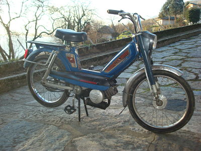

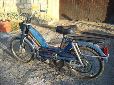

Bonsoir a tous!
Après m'etre présenté dernièrement, voici au tour de mon nouveau joujou… Mr. Green
C'est donc un 103 MV2 apparemment de mars 84 (inscription moulé derriere le carter plastique et poinçons dans losanges sur les jantes) acheté en octobre dernier qui est dans son ju, complet avec moteur tournant.
A ce jour, il est en attente de démontage pour une restauration totale car il y a pas mal de choses a revoir du a un arret trop important (traitement réservoir, peinture, fourche bloquée, plateau voilé, révision moteur, tout les consommables, etc...)
Voila voilou...

Sympa ce petit 103 Okay
pascalou
Bon courage pour la suite   Okay
cricrib
felicitations et bon courage dans la restauration de ce joli 103 MV2.

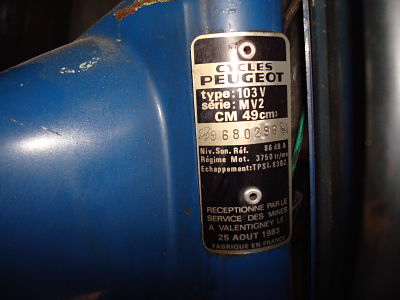

En vadrouillant sur le net, j'ai récupéré la fiche des mines correspondante au MV2:
http://lesmordusdugalet.free.fr/images/doc/mines/PEU103MVLMDG.pdf
et viens alors mes 1eres questions:
 - Quels sont les différences entre le MV et le MV2 (mise a part la dimension des pneus, le PTAC, le PV en ordre de marche et le poids sur l'essieu 1)?
 - Les additifs numérotés de 1 a 7, je suppose que ce sont les évolutions depuis le 1er passage au mines; mais quelles sont elles?

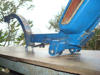

ensuite, vérification de la planéité du cadre:
Nickel, bien content!
Et nettoyage/polishage afin de voir la teinte déternie de la peinture…

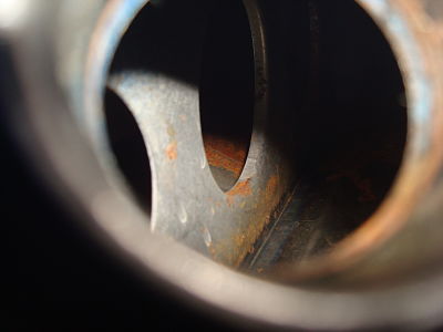

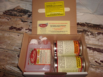

Aujourd'hui début du traitement du réservoir:
Oh purée, un précieux kit Restom !!! Mr. Green

Pourquoi, qu'est ce qu'il a ce kit??
Il est précieux !!! Vu le prix qu'ils le vendent ....
MOB26120
et dire qu'on fait pareil pour 10 euros  Mr. Green

C'est vrai, c'est un peu cher pour ce "prêt a l'emploi" mais bon… Rolling Eyes
Aujourd'hui fin du traitement, ça seche.

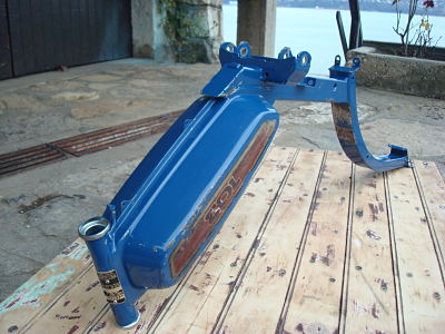

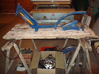

Bonjour et suite…
A ce jour, il est en carrosserie pour mise en peinture.

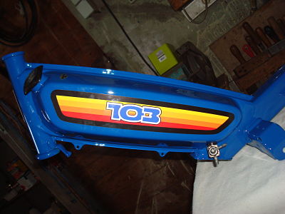

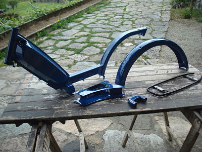

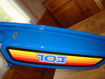

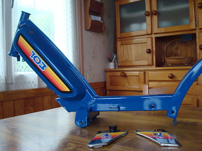

Retour de peinture…
Globalement satisfait du taf effectué, la teinte est nickel et la peinture bien lissée. Juste une ptite coulure qui se verra pas sur la la boite a outils car masquée par le cache chromé et il a peint les deux coupelles ou vient se s'enquiller le tube de fourche… Rolling Eyes
Voila, ça commence maintenant a sentir le remontage! Mr. Green
Nickel ça !! Okay
gros gros
G
Laughing ça brille trop ...

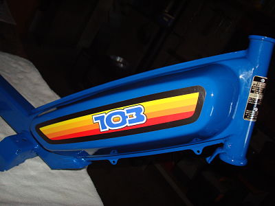

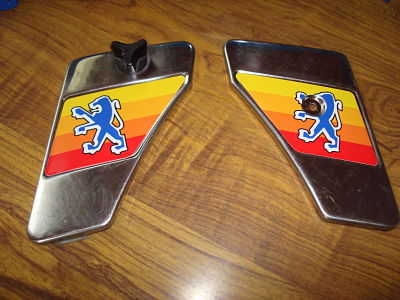

Petite avancée...les stickers sont posés! Mr. Green
pascalou
C est Nickel tout ça    Okay
Superbe Okay

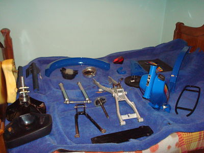

Ensuite grand nettoyage de pas mal de pieces:

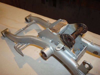

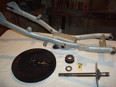

Découverte que le support d'axe de béquille a été ressoudé. Je compte le passer au FRAMETO.

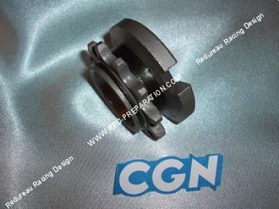

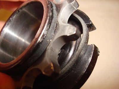

A quoi sert cette espece de joint, hs a droite des dents? A protéger les maillons de la chaine?J'imagine que ça se trouve pas sans acheter un pignon neuf…?
Maintenant, j'en suis a établir la cheklist pour la commande de pieces pour la partie cycle et me mettre a essayer de sortir les silent blocs du bras osc, les bagues d'axe de pédalier ainsi que les douilles a aiguille du plateau mais je sens que c'est pas gagné… Rolling Eyes
Pas évident à enlever ces bagues ... tu va refaire la peinture du bras ?
Sinon, le petit joint sur le pignon, je n'en ai jamais vu ! Peut être le résidu d'un manchon plus important permettant de réduire le bruit d'enroulement de la chaine ? Ca parait peut probable quand même ...

Non non, la peinture c'est fini! Le bras et les autres pieces peintes étant relativement en bonne état, restent dans leurs ju, juste un coup de polish…
Pour le pignon, tu as tout a fait raison, je vois pas d'autres intérêts. En voici un neuf en étant équipé:
Si c'est pas indispensable, je les virent tout simplement (y en a 2, l'autre étant plus petit, inséré dans une gorge et de l'autre coté des dents).
Aujourd'hui j'ai réussi a extraire les 2 bagues d'axe du pédalier et les 2 douilles a aiguille du plateau mais les silents bloc impossible!!!
J'ai juste galeré a dézinguer la bague intérieure et le caoutchouc d'un des deux mais la bague extérieure bouge pas d'un mille Crying or Very sad
Si c'est monté d'origine avec une presse, j'ai aucune chance d'y arriver comme ça...
Boh, laisse tomber, non ? il sont pourris ces silent blocs ?
Pour le pignon, ça fera juste un tout petit bruit, aucun soucis.

Ok pour le pignon, je remonte sans les joints. Okay

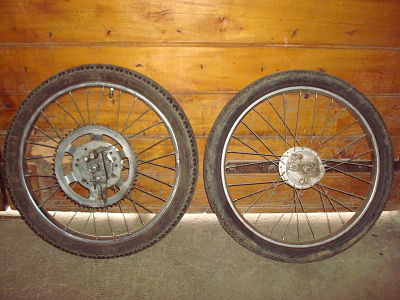

Ptites questions avant de passer commande sur les pneus:
La monte d'origine sur le MV2 est en 2 17 sur des jantes, d'apres vos dires, a "profil rond"( petite largeur).
A l'achat du 103, la roue arriere était montée en 2 1/4 17,
Est ce que techniquement ça pause probleme sur ces jantes?
Si non, est ce préférable de monter plus large a l'arriere ou les 2, avant et arriere?
Jusqu'à quelle largeur peut on monter sur ces jantes?
Ne comptant pas rester bridé a 45km/h, je cherche des pneus renforcés a l'indice "J"(V Max100) équivalent au VM100 de Michelin de l'époque, est ce que les SAVA MITAS B4 et MC11 ou le HUTCHINSON Turbo le sont?

de base il me semble que c'est 2-17 à l'avant et 2 1/4-17 à l'arrière. Mais tu peux mettre bien plus large : un pneu de 2 1/2-17 voire 2 3/4 17 à l'arrière fait moins "mobylette de pépé", et surtout assure une meilleure stabilité si tu compte modifier la mob'.
Ne te focalise pas trop sur les pneus "renforcés" ou "racing" : ça reste une mob', et tu ne prendras jamais trop d'angle ni de vitesses folles avec. Du pneu à 30€ convient parfaitement, même en usage sportif. Personnellement, j'achète du Michelin à pas cher, même pour les 125cc, et je n'ai jamais eu de problèmes (malgré plusieurs prises d'angles dangereuses, jamais eu de décrochements).
Autre chose : plus le pneu est large, plus la résistance au roulement est grande et plus la prise d'angle est difficile. On a tendance à plutôt monter des pneus très fins sur des bécanes destinées à la performance, afin de limiter les pertes !
pts73
P
D'apres la fiche mine, c'est bien en 2-17 sur les 2 roues pour le MV2 et je viens de voir, sur le site "ETS MAUGER" que sur les jantes de mon type, la monte maxi étant 2 1/4-17.
Oui oui, je ne compte pas non plus prendre du pneu racing mais un minimum de sécurité car il va essentiellement bouffer de la route de montagne et donc des descentes de col ou ça va taquiner un peu… Mr. Green
Merci a toi pour tes conseils!
Spad
Attention, la monte de 2 1/4 17 est la monte maxi officielle (donc autorisée). Néanmoins du 2 3/4 se monte sans problème. Et comme tu dis, c'est un peu plus sécuritaire !
pts73
P
Ok, je vais donc opter pour du 2 1/4-17 pour les 2 roues. Okay

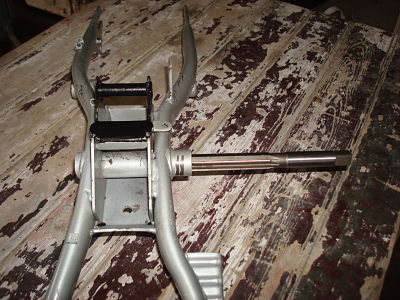

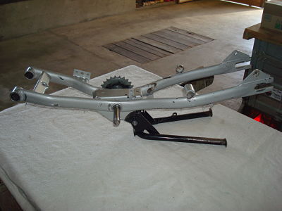

Ce w end, je me suis attelé au remontage du bras oscillant. Les silents block a la presse, les bagues d'axe de pédalier avec une tige filetée, rondelles et écrous de chaque coté et le tour est joué en serrant tranquilou…
En revanche, l'axe de pédalier force a mort en le faisant passer juste la premiere bague! (fait au serre joint).
N'osant pas insister, j'ai réussi a le ressortir et j'ai constaté que j'ai 1.5 centieme de difference positive aux endroits ou l'axe ne porte pas les bagues.
Est ce alors normal que ca force tant que l'axe n'est pas totalement introduit??
Pas terrible ça ... mais si le jeu est bon aux bons endroits, alors, tu peux forcer... L'essentiel, c'est qu'une fois monté, ça tourne bien.
pts73
P
Probleme résolu!
J'ai récupéré un alésoir de diametre 16 et ça la fait nickel!
Passage au FRAMETO du canon d'axe de béquille qui avait été resoudé et remontage béquille…
Bras oscillant terminé Razz
